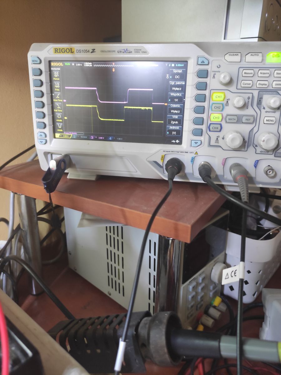

    Ekran oscyloskopu RIGOL DS1054Z z widocznymi przebiegami dwóch sygnałów cyfrowych
    Sekwencja jest taka:
    -włączony amplituner
    -wyłączenie poprzez wyciągnięcie wtyku AC (sieciowy)
    -podłączenie wtyku AC (żółty +3.3M fioletowy N-RESET)
    -wyłączenie wtyku AC
    Zasilania +3.3D, +3.3M, +1.2D są prawidłowe.
    Mam jeszcze jedno pytanie. Czy na pinie 24 (OSCOUT) układu DSP, pomimo że nie jest podłączony powinny być widoczne oscylacje?. Pin 25 (OSCVDD) jest podłaczony do +1.2D.
    N_DSP_RST też jest wykonywane. Sprawdzane na DSP pin14.

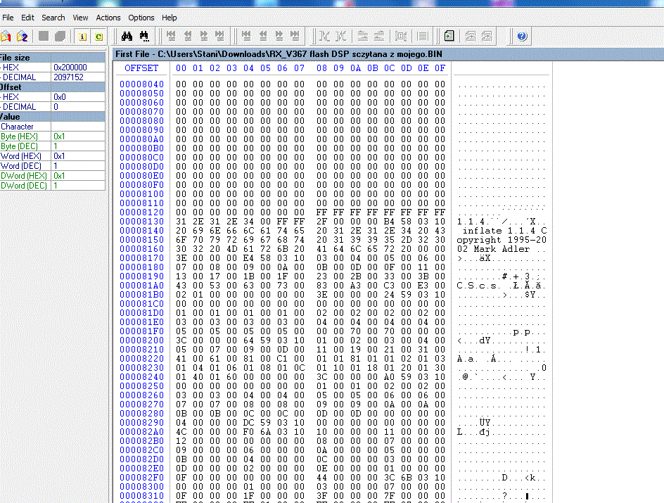

    Sczytałem flash. Jest sprawna. Co do wsadu to wiadomo że nie stwierdzi się czy poprawny ale jest n.p. blok gdzie dane maja jakiś sens więc nie jest ewentualnie całkowicie wywalona.
    Zrzut ekranu edytora hex z plikiem binarnym flash DSP
    Jakie było moje zaskoczenie, kiedy po wlutowaniu z powrotem flasha amplituner ruszył.:)
    Pojawiły się głośniki na wyświetlaczu i przełączyłem na tuner. Odbierał stacje na kolumnach. W trakcie pisania tego postu zaczął przerywać i dźwięk się pojawia i zanika.
    W czasie kiedy działa jest :
    Ti:NoEr
    TiVer:03.00r1
    TiSum:A41D79DB
    Może to podgrzewanie okolic flasha hotairem ale też kiedy zanikło pomogło też ruszenie płytką digital.

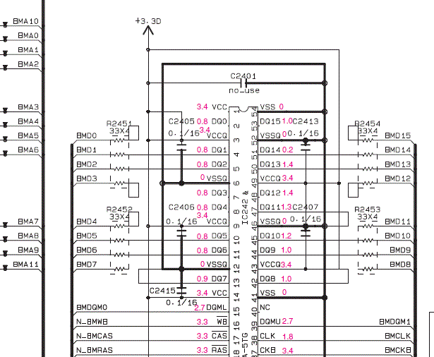

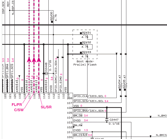

    Rada dla próbujących korzystać ze schematu.
    Jest wiele błędów na schemacie RX-V367, przynajmniej płyty DIGITAL. Lepiej korzystać ze schematu RX-V371.
    Oto przykład:
    Fragment schematu elektronicznego z oznaczeniami pinów i napięć układu scalonego.
    R2451
    Fragment schematu cyfrowego RX-V367 z błędem w konfiguracji bootowania
    Boot mode:
