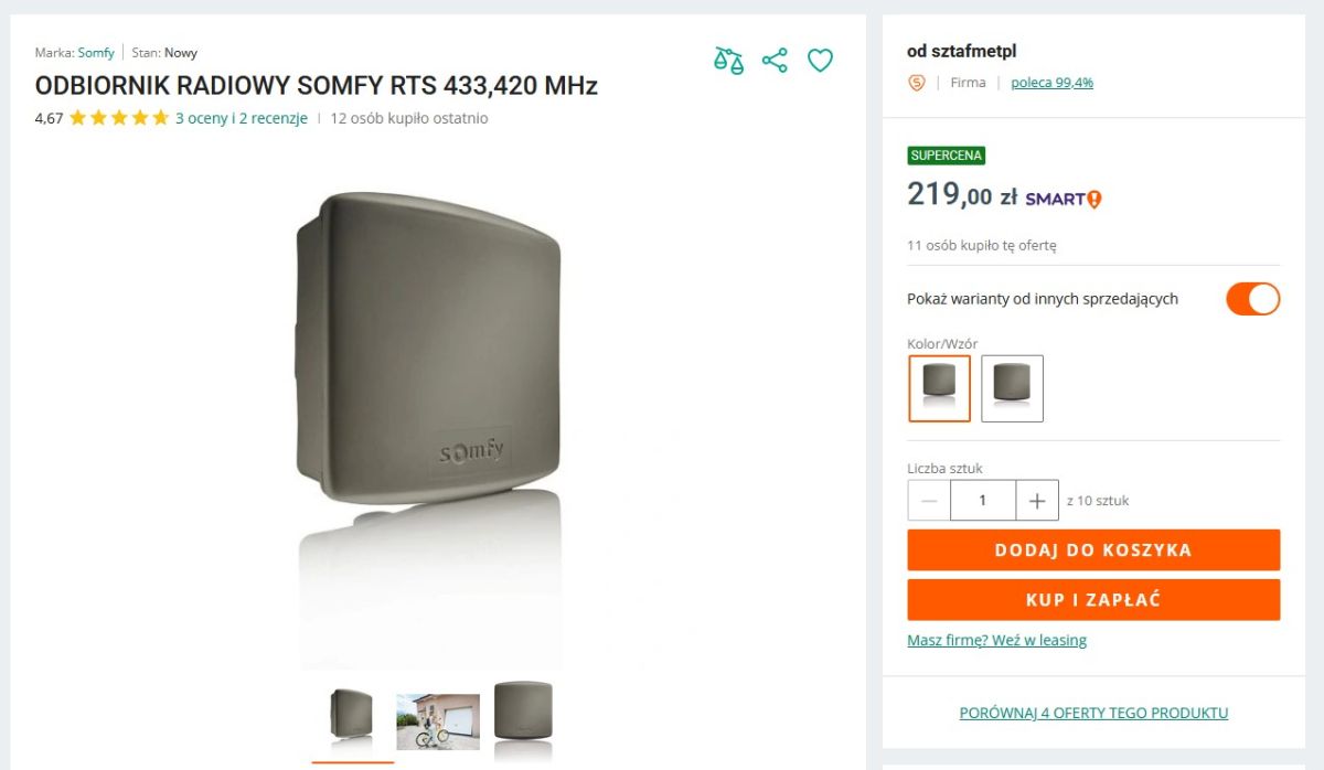

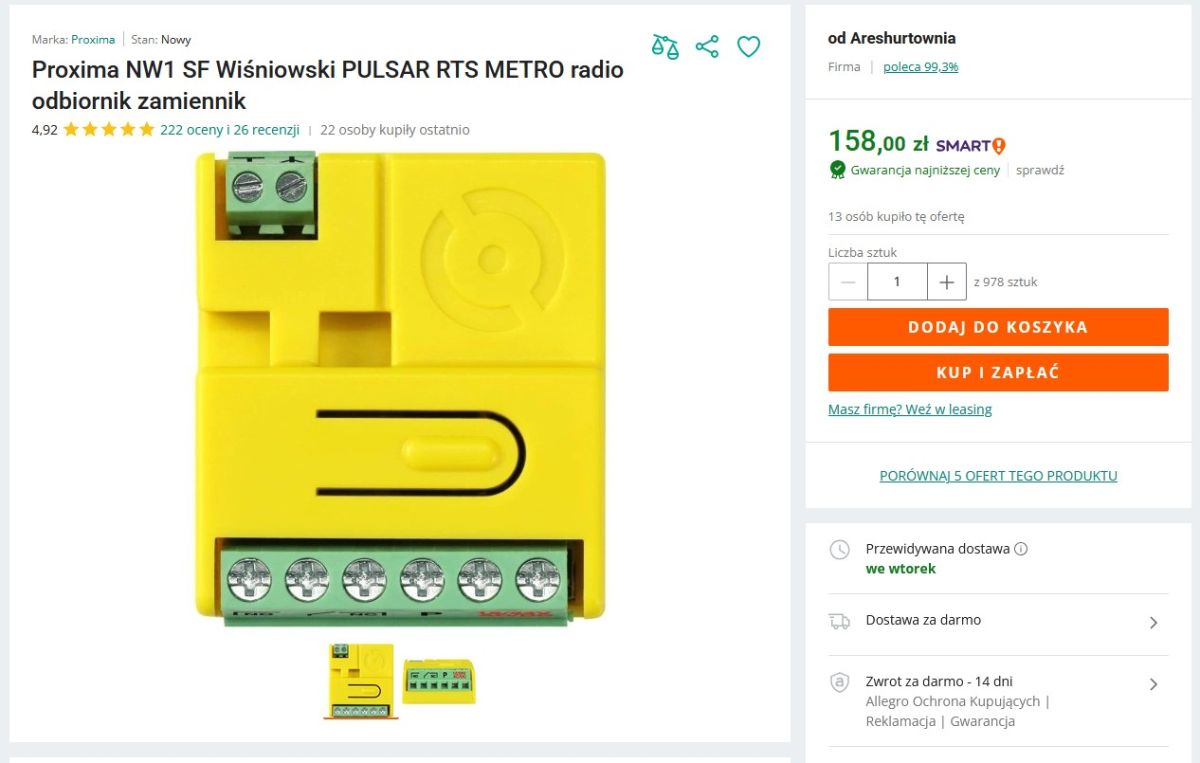

    Jeśli to pilot z obrazka:
    Czarny pilot z czterema przyciskami i czerwoną diodą LED na górze
    To radioodbiornik musi być na częstotliwość 433,42 MHz i system kodowania RTS. Czyli ten:
    Żółty odbiornik radiowy Proxima NW1 SF z pięcioma złączami śrubowymi.
    Odbiornik radiowy Somfy RTS w kolorze szarym na stronie sklepu internetowego

    Proxima jest tańszą alternatywą. Chociaż w tym przypadku to nie wielka różnica.

    Podesłany model Proxima ma tylko jeden kanał do wykorzystania - objętościowo mały mniejszy niż paczka zapałek.
    Podesłany oryginał ma dwa kanały do wykorzystania - objętościowo większy puszka ok 10cm x 10cm
