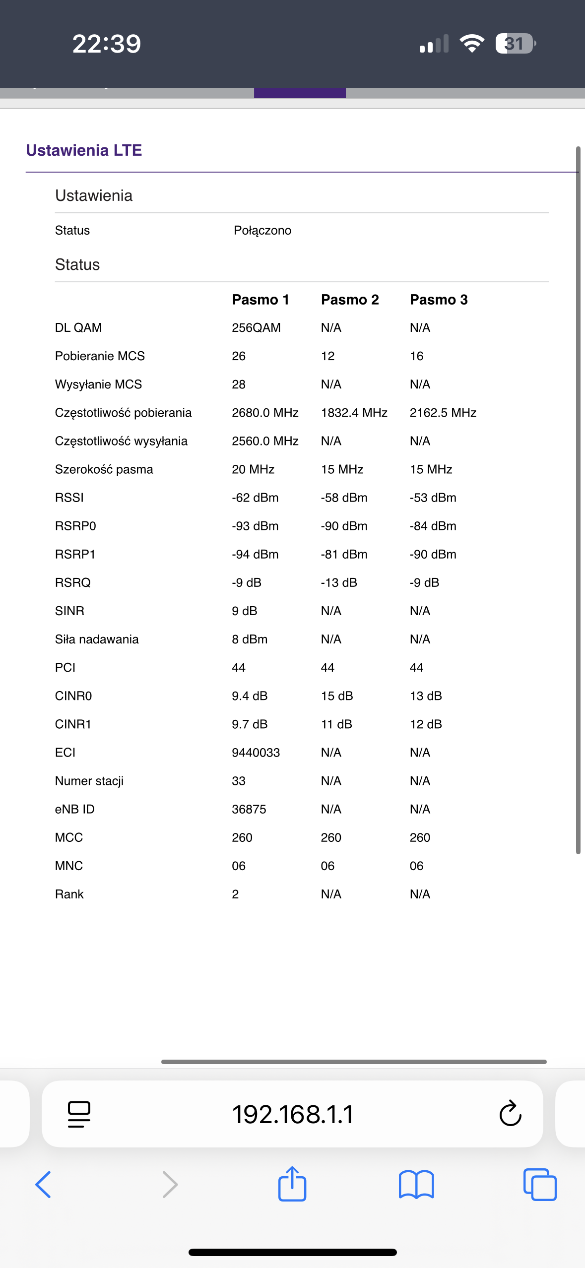

    Dzień dobry, przeszukałem forum w sprawie podobnych wątków, ale chyba nie potrafię w takie rzeczy i nic nie znalazłem. Temat tyczy się rozbieżności pomiędzy internetem udostępnionym przez hotspot a routerem MF258 kat. 15. Telefon i antena są położone w tym samym miejscu. Czy to wina routera, czy ja coś źle robię?
    Lokalizacja: 53,93236° N, 18,31728° E
    Nie wiem, czy to się przyda, ale wrzucę:
    Zrzut ekranu ustawień LTE z routera MF258 z danymi sygnału z trzech pasm

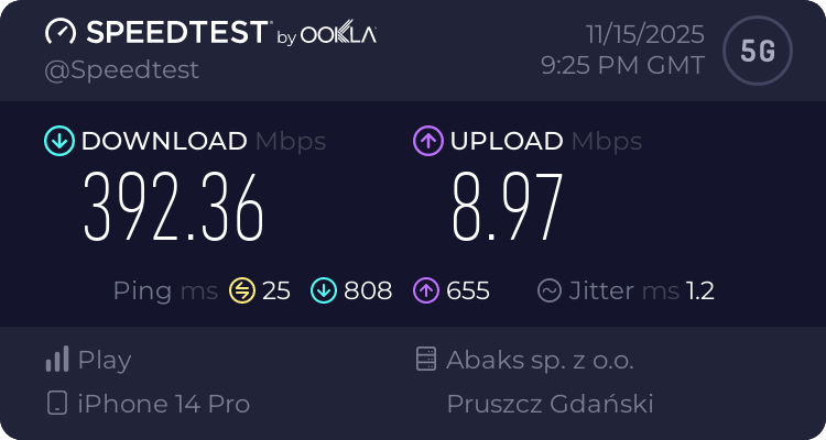

    A tutaj wyniki, dane komórkowe:
    Wynik testu prędkości sieci 5G z urządzenia iPhone 14 Pro z siecią Play

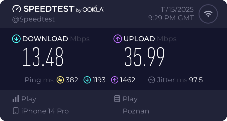

    Router:
    Wynik Speedtest na iPhone 14 Pro z siecią Play z prędkością 13,48/35,99 Mbps
    Dzięki z góry za odpowiedź. Mam 14 dni, żeby zwrócić ten router, dlatego chcę wiedzieć, czy to moja wina, czy tego routera. Pozdrawiam

    Po pierwsze to PLAY akurat nie jest w Zblewie optymalnym operatorem, po drugie oferta z tym zestawem w Play jest na uzyczenie i jest w absurdalnej cenie, chodzi zapewne o NET BOX bez limitu danych za 120 zł, czyli co m-c płacisz za uzyczenie 30 zł przez dwa lata, razem 720 zł a zestaw do zwrotu, dla mnie wart jest na własność maksimum z 500 zł ale w Zblewie jest nieprzydatny . Pokazuja to testy, korzystasz z 3 sektora na BTS-ie Play Pińczyńska 15 , to ten na azymut 240 czyli na pobliskie osiedle, ty jesteś na azymut 210, agregacja LTE2600+2100+1800 , parametry sygnału na nich i SINR dostateczny a sektor na 3 pasmach pojemnościowych LTE zapchany na amen przez nadmiar klientów.
    Stacja bazowa z LTE2600+2100+1800+800 i pseudo 5G N1 na 2100MHz w DSS z LTE2100 ale ma też prawdziwe, szybkie 5G3500 N78 i to z nim łaczy się telefon w agregacji z pasmami LTE, brak screena z https://play.google.com/store/apps/details?id=cz.mroczis.netmonster&hl=pl&gl=US ale widać że parametry sygnału na telefonie nie powalają bo speedtest jak na N78 słaby.

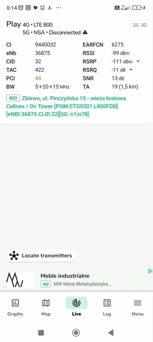

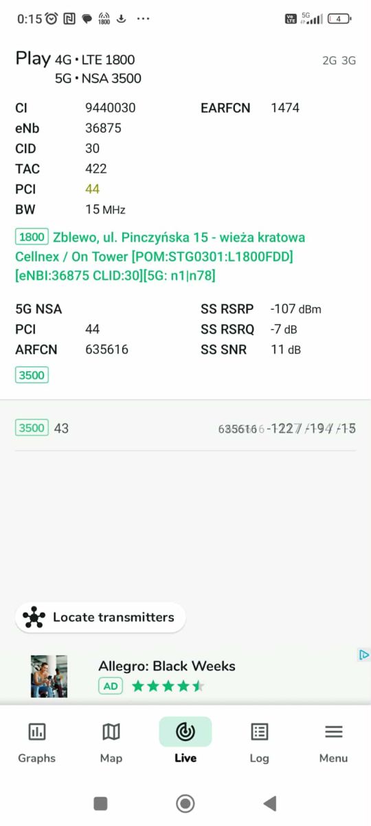

    Generalnie, jeżeli faktycznie ma być dużo lepiej, to żaden problem — nie iść w cholerę od tego Play i przejść na Play. Kasa zbytnio nie gra roli, po prostu chcę mieć w końcu normalny internet z routera.
    Dom:
    Zrzut ekranu z aplikacji NetMonster pokazujący szczegóły sieci LTE 800 Play
    Poza domem:
    Zrzut ekranu z aplikacji pokazujący parametry sieci 4G i 5G Play w miejscowości Zblewo
    Tutaj trochę dane się rozmyły — to, co na dole, było przez chwilę i zniknęło.
