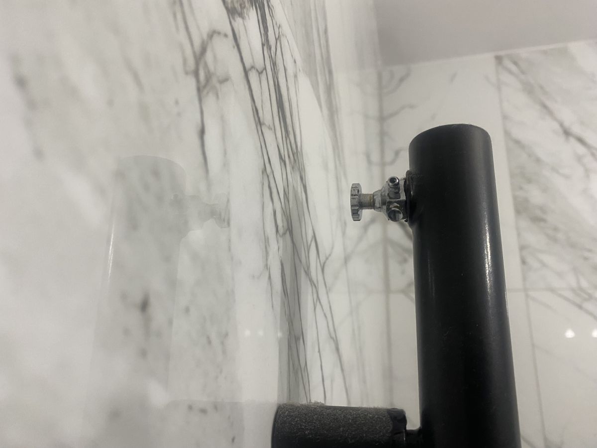

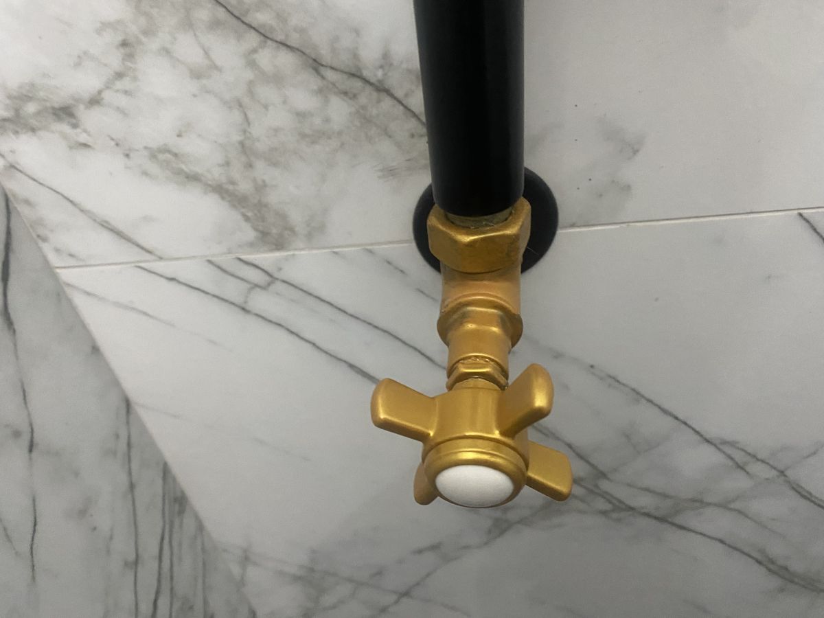

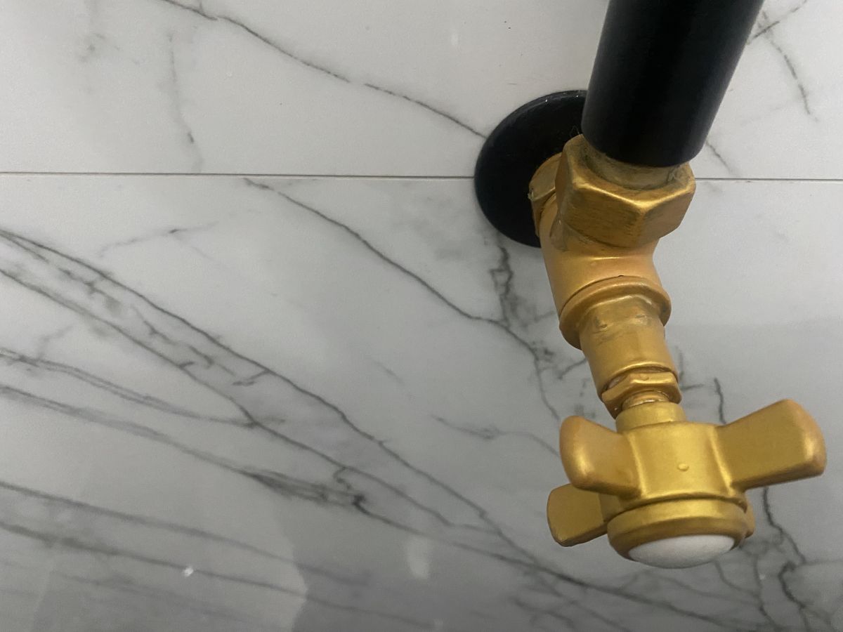

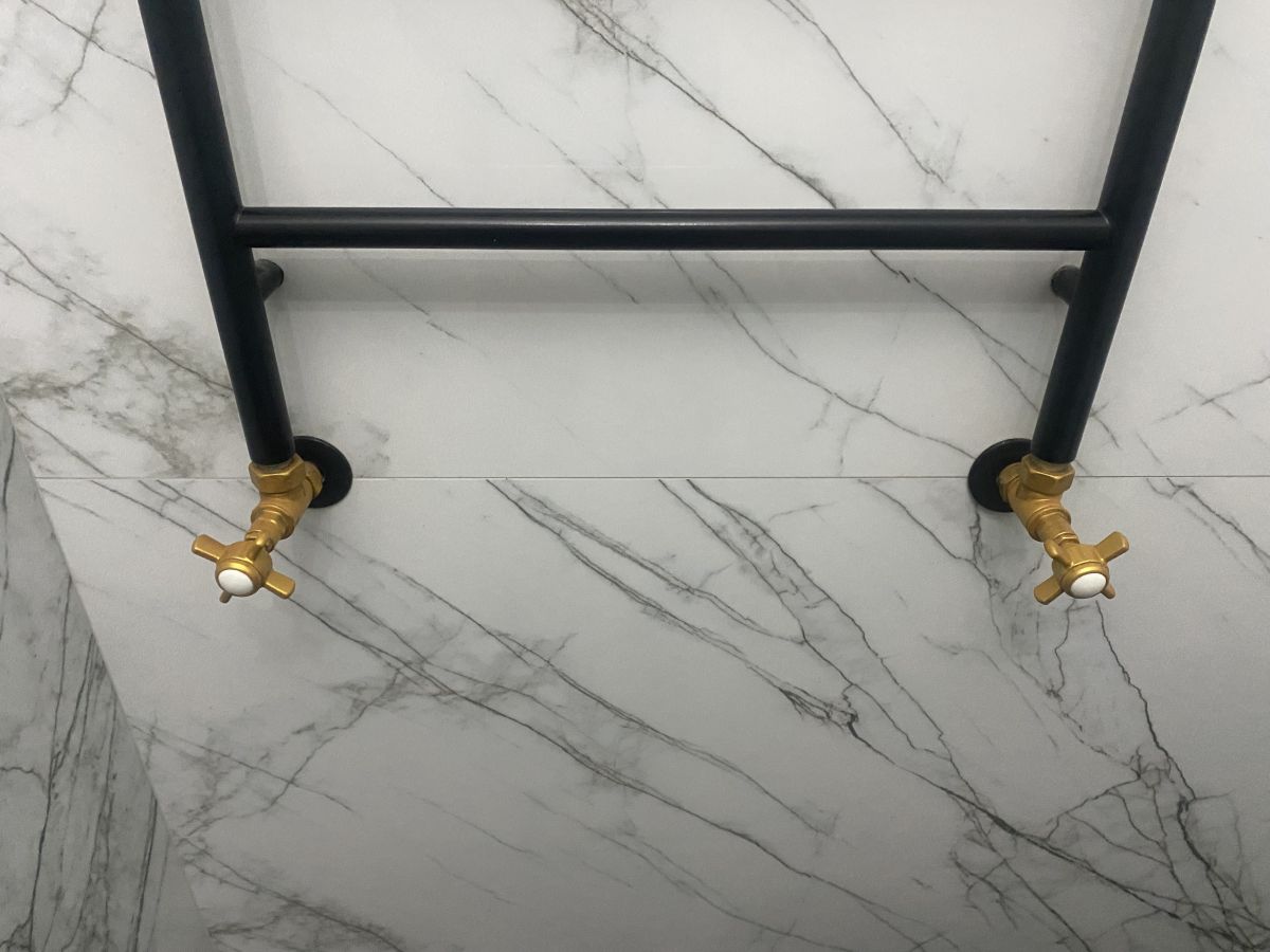

    "Odziedziczyłem' taki oto grzejnik drabinkowy w łazience. Kompletnie go nie ogarniam. Jak na zdjęciu na dole znajdują się dwa kurki ,. Oba lekko się ruszają. Prawy po odkręceniu rusza z całym zaworem i przepuszcza wodę, lewy ( najprawdopodobniej do puszczenia wody. Mam pytanie czy to normalne ,że kurki się ruszają i jednocześnie dołączam zdjęcie "chyba" odpowietrzenia ale ie mam pojęcia jak to odpowietrzyć. gdyby ktoś z Was mógł poradzić krok po kroku. Głupia sprawa, ale konstrukcja mi kompletnie obca.

    Ten zaworek na drugim zdjęciu służy do odpowietrzenia.
    Odkręcasz jak syczy znaczy zapowietrzony i trzymasz tak aż zacznie lecieć woda wtedy zakręcasz i na sezon jest spokój, chyba że ktoś w pionie spuści wodę, w tedy po awarii znowu odpowietrzasz.
    Podczas odpowietrzania oba zawory na dole odkręcone.
    Zakręcasz jeden z nich gdy nie chcesz mieć ciepła.

    Oba zawory otwarte a odpowietrznik na górze grzejnika i odkręcasz zaworek na nim aż poleci woda.

    Grzejnik jest odpowietrzony. Na zaworze u góry poszła woda. Zero reakcji bardziej mnie niepokoi ,że kurki do odkręcania są luźne ( ruszają się ) choć jeśli się przyjrzeć to zakręcają i odkręcają. Do tego jesli prawy kurek bardziej ruszyć to odkręca całość i leci wtedy woda.

    Nie drożny powrót z grzejnika.
    Jak to zawory grzybkowe nie kulowe może grzybek blokuje przepływ wody.
