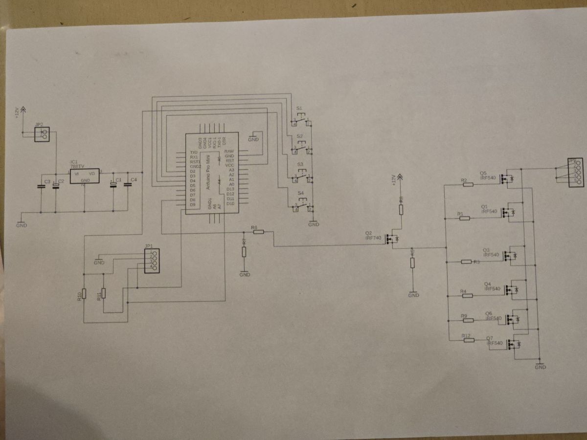

    Cześć wszystkim tu zgromadzonym.
    Mam plan zrobić "pseudozgrzewarkę punktową" zasilaną z zasilacza (na przykład takiego ATX?) lub jakiegoś innego źródła 12 V= (lub okolic).
    Sterowanie ma być na Arduino przez sygnał wysoki lub niski na cyfrowym porcie (D8).
    W załączniku dałem schemat, co prawda na kartce, ale powinien być jako tako czytelny.
    Problem mam taki, że jakiego MOSFET-a bym nie wstawił w miejsce Q2- to co najwyżej miałem około 3,6 V na źródle, bramka wtedy miała solidne 5 V, a dren 12 V
    Co aktualnie mam ze schematu polutowane:
    Pro Mini na ATmega328P - z zasilaniem, OLED-em i wyprowadzeniami do guzików. Ten D8, na którym idzie sygnał na bramkę Q2 (MOSFET-a sterującego)
    IC1 - stabilizator 7805
    R8 (12 V do MOSFET-a "sterującego" na dren) 100 Ω
    R6 - 22 Ω
    R7, R5 - nie ma, wylutowałem; brak zmian, problem ten sam został
    R2 (bo tylko testowo wlutowałem jeden MOSFET - Q5) - 22 Ω
    S1-S4 - zwykłe mikrowłączniki
    R10,R11 - OLED działa bez nich akurat (to nie jest akurat temat mojego problemu)
    Jak wylutowałem MOSFET Q5 (reszty nigdy nie było, jeden tylko tam był), to dalej na źródle miałem co najwyżej 3,6 V, na drenie miałem solidne 12 V, a na bramce solidne 5 V.
    Co testowałem:
    RFP40N10
    Si4186DY
    IPD040N03L
    2N7000
    76129S
    i jeszcze jakiś podobny.
    Żaden z nich mi się nie "otworzył" do końca, zamiast 12 V na źródle było niecałe 4 V.
    Macie jakieś pomysły, co robię źle?
    Z góry mówię, że zdaję sobie sprawę, że to nie jest zrobione zgodnie ze sztuką i tak dalej, w tym momencie chcę tylko uzyskać 12 V na źródle Q2.
    Dzięki z góry za wszelkie sugestie i uwagi.

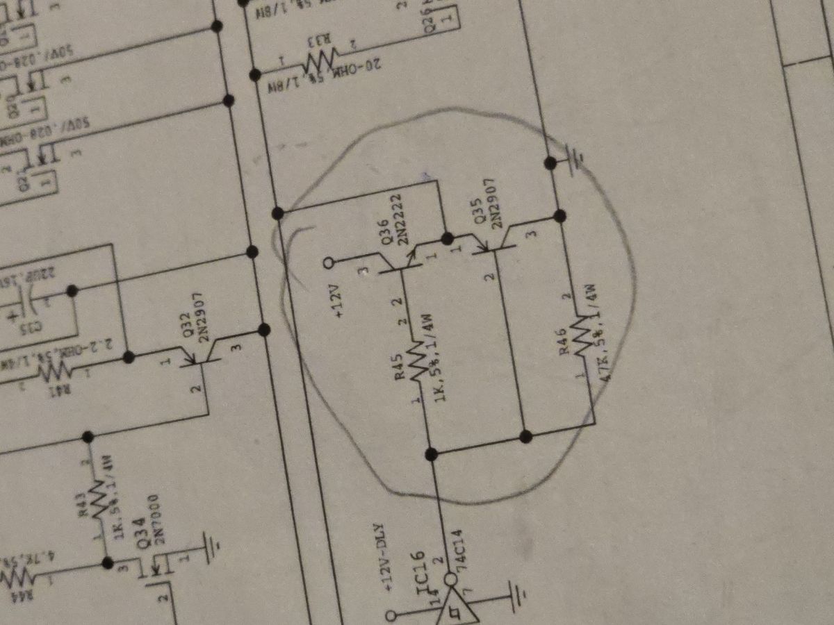

    Blad przy sterowaniu. Zastosuj opcje jak w zasilaczach komputerowych (dwa tranzystory polaczone emiterami).
  • #3 21753526
    pipkpmpn
    Poziom 5  
    Posty: 37
    Ocena: 5
    >>21753514

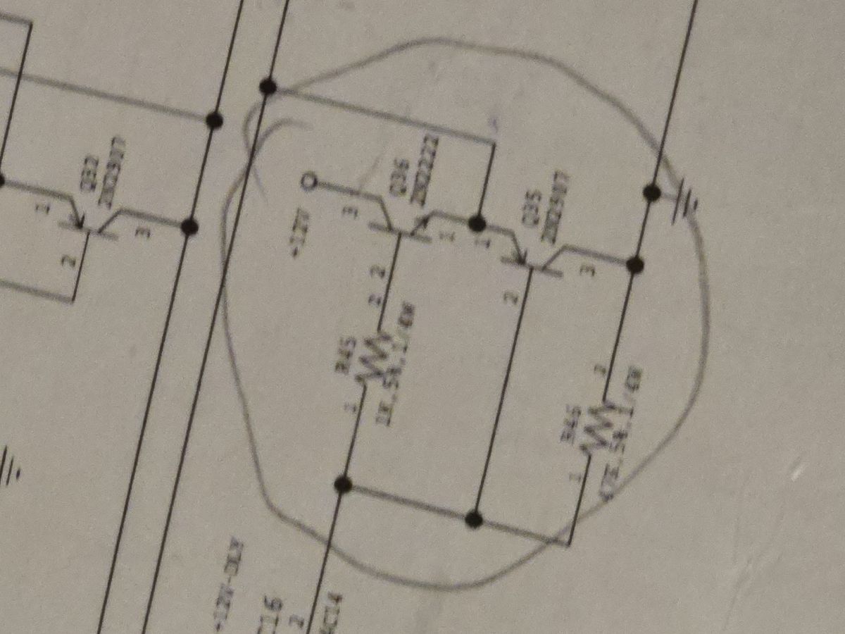

    No tak, wypróbowałem na płytce stykowej podobny patent (schemat masz na dole): przy zasilaniu na bazie 5 V i na nie-bazie 12 V, przy puszczeniu 5 V na bazę uzyskałem co najwyżej 4,86 V
    Masz na zdjęciu niżej.
    A jest jakaś opcja, to na MOSFET-cie zrobić? Czy muszę na bipolarny przesiąść się?

  • #4 21753534
    gry6h54
    Posty: 306
    Pomógł: 36
    Ocena: 53
    Arduino przy PWM ma napięcie 2,5 V. Zależy, jak ustawisz wypełnienie. Czy masz MOSFET, co otwiera się od minimum 2,5 V? Dlatego musi być takie sterowanie.

    pipkpmpn napisał:
    według specyfikacji (o ile dobrze patrzę) to jego napięcie progowe bramka-źródło wynosi 1,2 V minimum, a 2,4 V maksimum
    To jest napięcie otwarcia (Vgs(th)) i wtedy płynie mały prąd drenu (250 μA).
    A ty potrzebujesz patrzeć na Vgs, które producent podaje przy Rds(on) - wtedy gdy MOSFET jest w pełni otwarty.
    Ale twój problem jest inny. On wynika z tego, że chcesz na źródle uzyskać 12 V, gdy na bramce jest 5 V.
    A to jest fizycznie nie możliwe. Bo napięcie na źródle zawsze będzie o Vgs mniejsze niż napięcie na bramce.
    I dlatego takie wyniki uzyskujesz z pomiarów Vs = Vzas - Vgs = 5 V - 2 V = 3 V.
    Trzeba zmienić obwód sterowania.

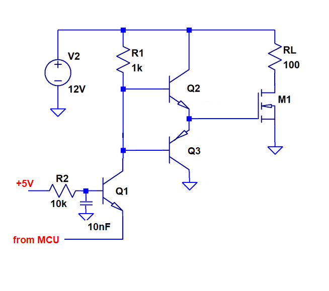

    pipkpmpn napisał:
    Jak mogę w najprostszy sposób z pomocą Arduino sterować resztą MOSFET-ów?
    Coś jak tu na pierwszym schemacie: https://www.circuitden.com/blog/11
    Schemat z tranzystorem MOSFET typu N, sterowanym przez kaskadę tranzystorów bipolarnych
    Nic prostszego nie ma? Jak nie, to w wolnej chwili wypróbuję ten patent.

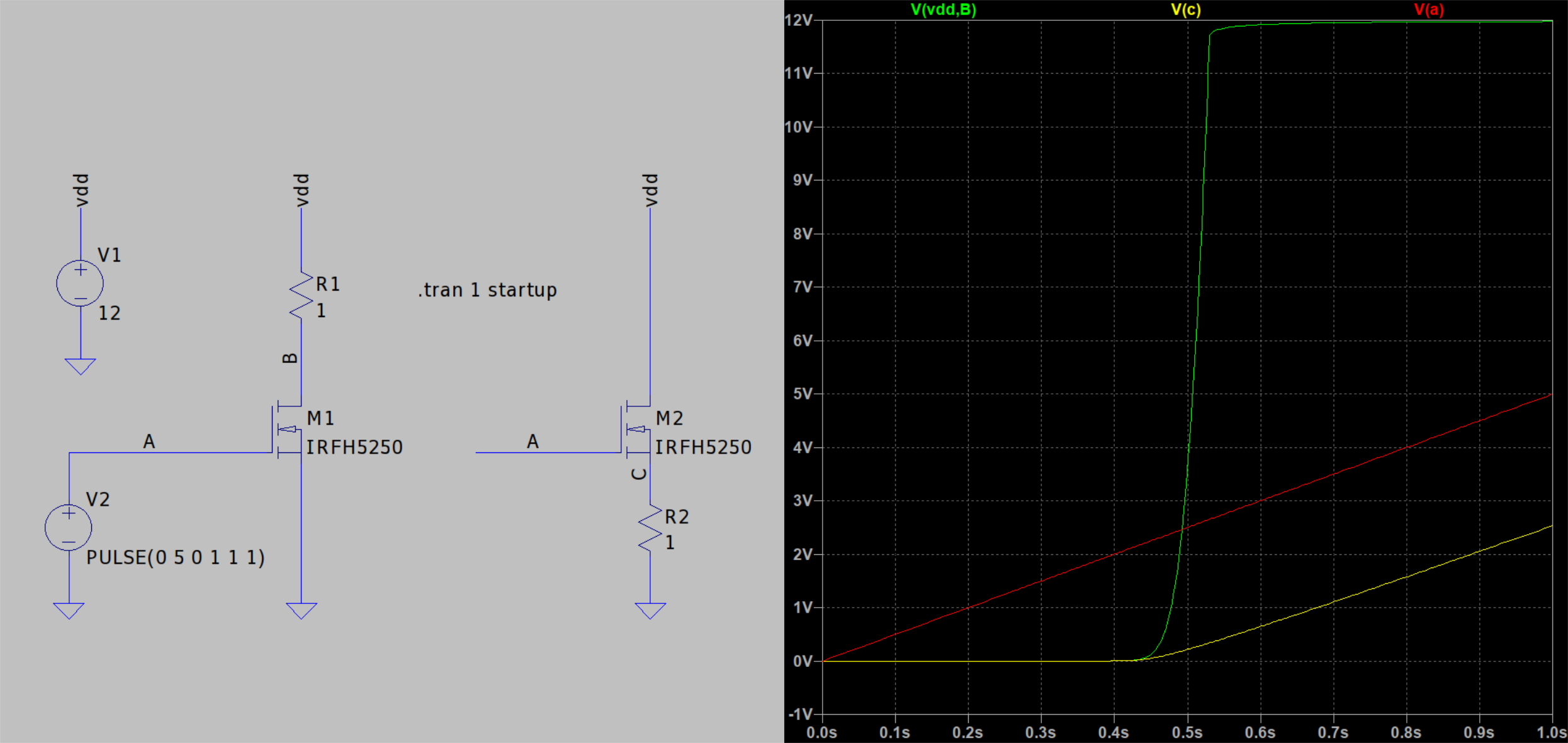

    Właściwie zostało wyjaśnione, zanim napisałem, ale skoro już - może się przyda.
    Obciążenie powinno być włączone w obwód drenu.
    Jeżeli włączysz szeregowo ze źródłem, to podniesienie napięcia bramki odpowiednio zwiększy prąd tranzystora.
    Wtedy wzrośnie spadek na obciążeniu i napięcie źródła wzrośnie.
    Znowu do wartości o napięcie odcięcia niższego od napięcia bramki:
    Schemat z dwoma tranzystorami IRFH5250 oraz wykres napięć na punktach A, B i C
    V(vdd,b) - spadek na obciążeniu w drenie, V(c) - spadek na obciążeniu w źródle.
    To jedno.

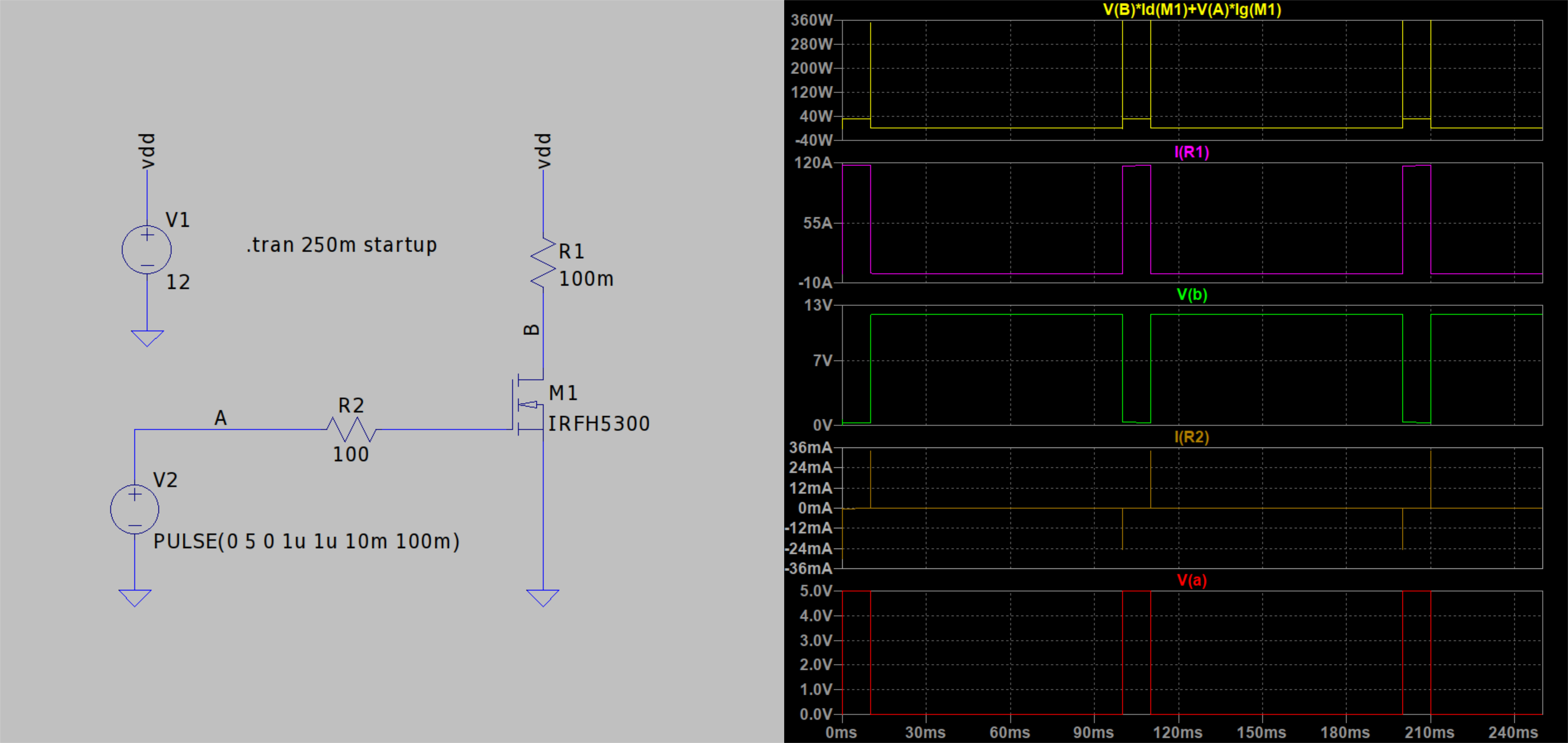

    Teraz sterowanie MOSFET-ów - powinny być włączane całkowicie. To wymaga odpowiednio dużego napięcia bramek czasem kilkakrotnie większego od napięcia odcięcia. Katalogi zwykle podają rezystancję dla 10 V.
    U Ciebie Ugsth RFP40N10 może mieć 4 V - 5 V i nie włączy go dobrze. I ich rezystancja po włączeniu też licha.
    Si już dużo lepiej, ale on ma małą moc strat - pytanie, czy wytrzyma.
    I po drugie - włączać i wyłączać trzeba szybko. To wymaga dużego prądu bramki tak, aby szybko przeładować jej pojemność zarówno przy włączaniu i wyłączaniu. Jeżeli przy dużym prądzie nie zrobisz tego szybko - odparują.
    Schemat z tranzystorem IRFH5300 i przebiegami napięć, prądów oraz mocy
    Dlatego proponuję układy sterowania MOSFET-ów, czyli układy specjalizowane do tego celu, np. https://www.tme.eu/pl/details/tc1411cpa/drivery-mosfet-igbt/microchip-technology/

    >>21753601 Schemat układu z tranzystorami Q1, Q2, Q3 i MOSFET-em M1 sterowany z MCU przez rezystor i kondensator.
    Schemat, który podałeś i na stronie, koniec końców po Twoich poprawkach się różni.
    Dlaczego tak?
    To 5 V, jak idzie na bazę do Q1, to mi nie spali wejścia na Arduino?
    Tamten na stronie jest gorszy czy lepszy?

    Schemat, który podałeś i na stronie, koniec końców po twoich poprawkach się różni.Dlaczego tak?To 5 V, jak idzie na bazę do Q1, to mi nie spali wejścia na Arduino?Tamten na stronie jest gorszy czy lepszy?Bo w sumie u mnie to będą pojedyncze impulsy rzędu ok. 50–100 ms, albo nawet i krócej
    Zmieniłem schemat bo chciałem aby logika działania była taka sama. Czyli stan wysoki załącza te 6 MOSFETów.
    I właśnie w miejsce M1 podłączasz te sześć MOSFETów + te twoje rezystory bramkowe 22R które pominąłem na schamacie.
