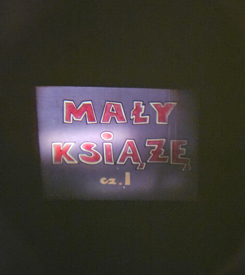

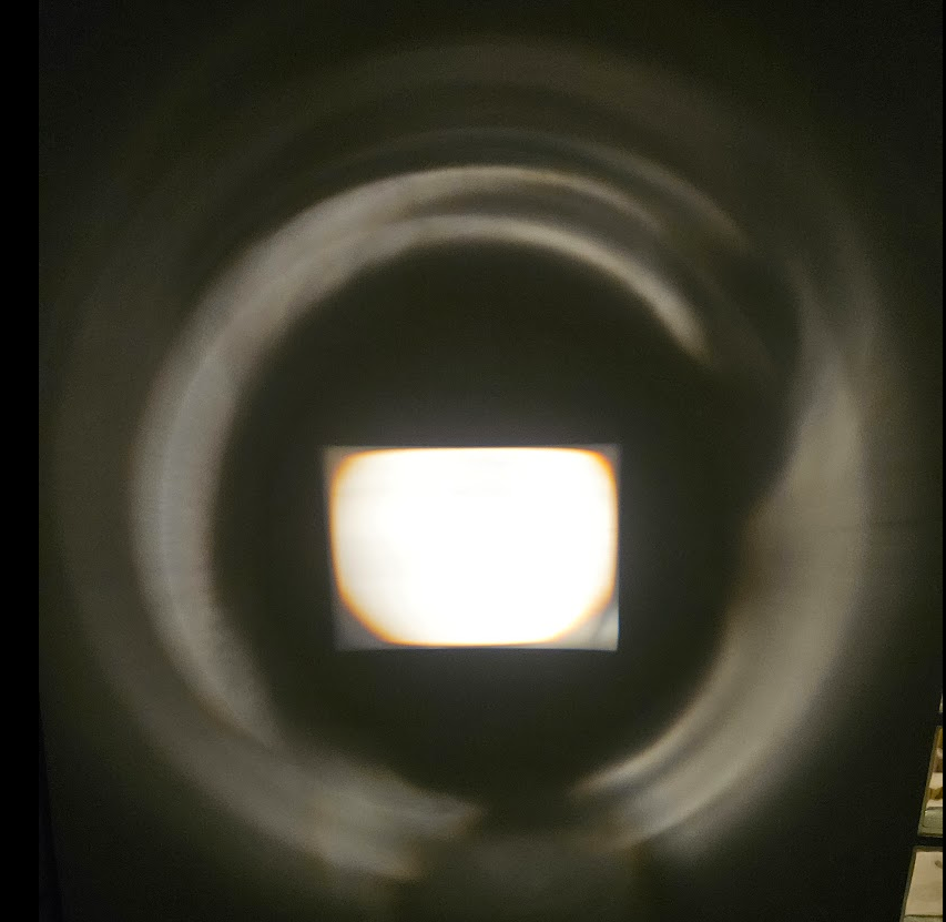

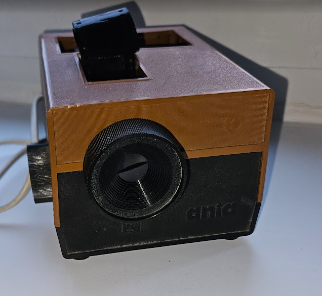

    Znalazłem na strychu stary rzutnik (diaskop) Ania / Anna.
    Wygląda wszystko OK (są dwie, wyglądające na oryginalne, soczewki, żarówka 6 V, 21 W). Lusterko czyste.

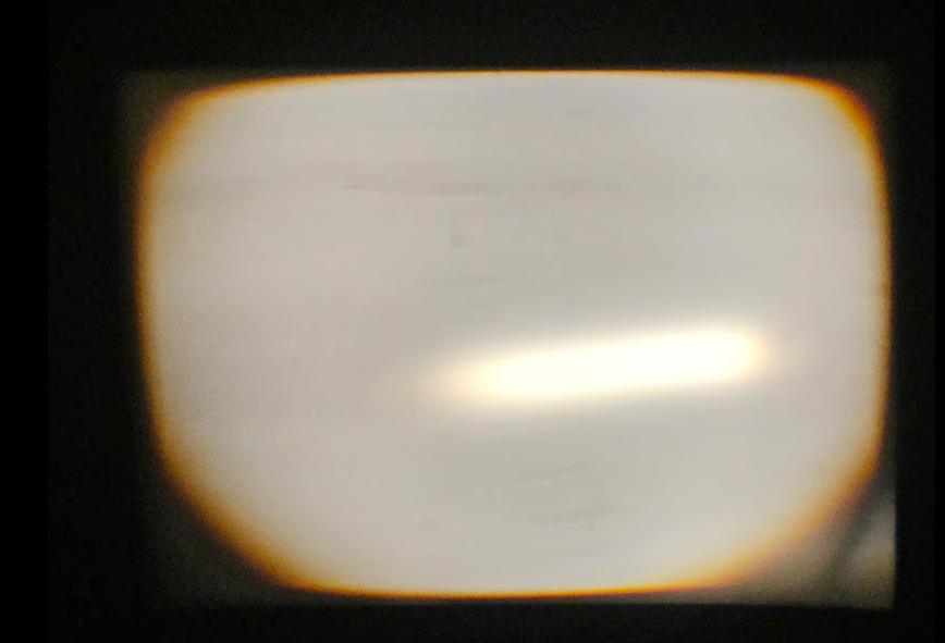

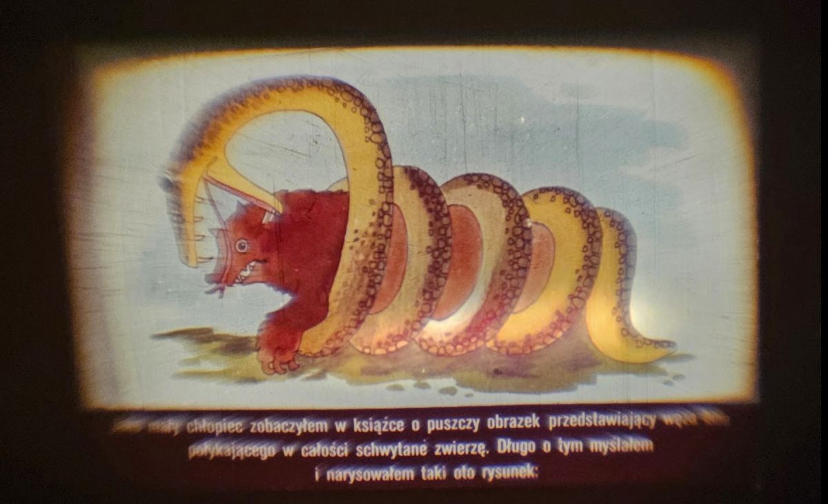

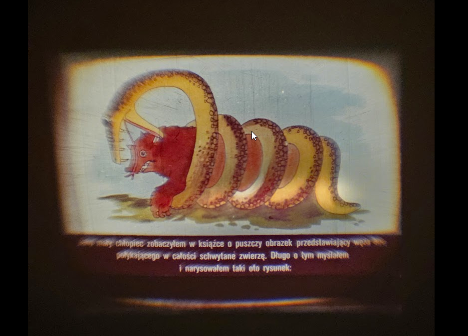

    Urządzenie działa, jednak mam problem z ustawieniem ostrości. Jak bym nie kręcił, obraz na bokach kadru jest rozmyty. Może ktoś ma dobre rady, co mógłbym zrobić? Jak to wyregulować?
    Slajd z rzutnika pokazujący kolorowy napis „Mały Książę cz. 1”
    Rozmazany obraz z projektora Ania; widoczne koncentryczne kręgi światła.
    Rozmyty obraz z projektora diaskopowego z ciemnymi brzegami i jasnym środkiem
    Slajd z diaskopu przedstawiający węża połykającego czerwone zwierzę oraz podpis tekstowy.
    Slajd z rzutnika przedstawiający węża połykającego czerwone zwierzę i tekst na dole.

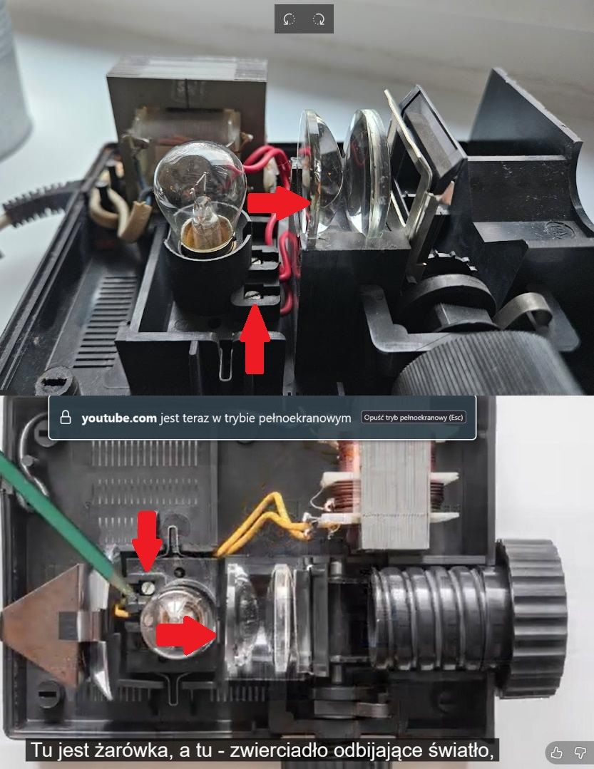

    Może oprócz kręcenia jest regulacja odległości żarówki od soczewki czy lustra od żarówki?

    Na tym filmie widać dwie śrubki, ale to może być zasilanie żarówki - spróbuj pooglądać, może jest gdzieś jeszcze regulacja wewnętrzna... https://www.youtube.com/watch?v=o6MzU2JPJTY
    Około 5 minuta 12 sekunda filmu.... A tu budowa: https://www.youtube.com/watch?v=eDhsgoUn-ik
    Ostrość najlepsza podobno jest na 1-3 m od ekranu a Ty jaką miałeś?

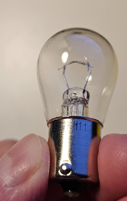

    @klausg Oryginalna żarówka miała załamane włókno w kształcie litery V, by światło było jak najbardziej punktowe, samochodowa, czyli nieoryginalna, ma długie jak -- , to raz a takie zniekształcenia jak u Ciebie reguluje się ustawieniem kondensora czyli soczewki pomiędzy żarówką a filmem. Zwierciadłem za żarówką w drugiej kolejności
  • #9 21754703
    klausg
    Posty: 39
    Ocena: 6
    >>21754683
    Moja jest taka:
    Żarówka samochodowa BA15 w dłoni, widoczna dokładnie żarówka i gwint
    Możesz podać więcej szczegółów, jak to próbować wyregulować?
    Podczas różnych kombinacji, które ćwiczyłem, lepszą ostrość udało mi się uzyskać, demontując jedną z soczewek (była tylko jedna soczewka — obiektyw).

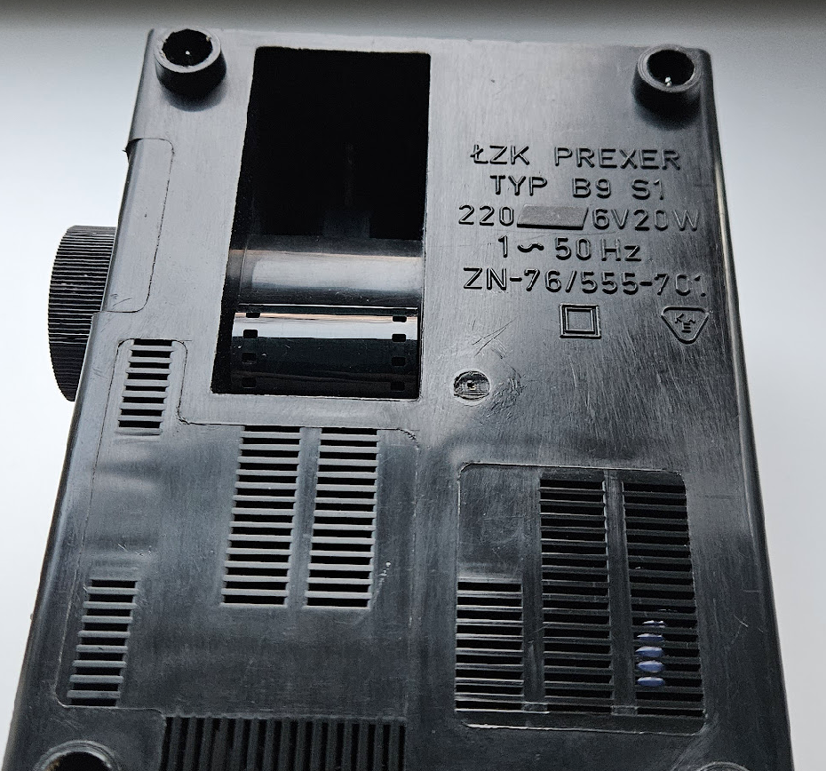

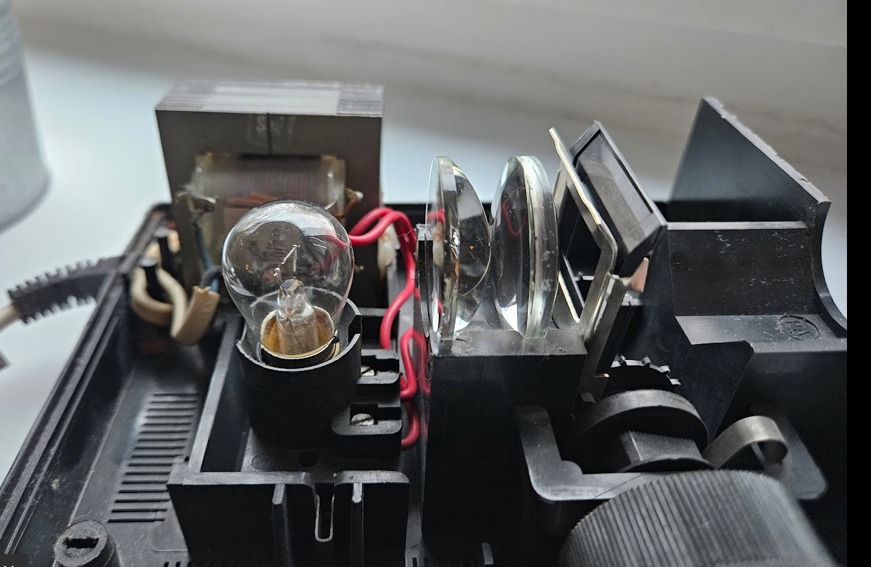

    elktrod napisał:
    Pierwsze, to trzeba wiedzieć jaką masz wersję ANI, bo podobno były co najmniej dwie wersje, czyli zapodaj jakieś zdjęcia bo bez tego nie sposób ustalić czy Ci brakuje soczewek czy też masz je nieoryginalne i co ew. nie gra bo nie wiadomo z jaką wersją porównywać to co masz? Skoro ktoś pisze, że z LED punktowymi lepiej to także należałoby to poprawić...
    Moja wersja poniżej.
    Rzutnik do slajdów Ania z czarno-pomarańczową obudową na parapecieDolna część projektora ŁZK Prexer B9 S1 z widocznymi oznaczeniami technicznymi.Wnętrze rzutnika z żarówką, soczewkami i elementami optycznymi
    Dzięki wszystkim za porady. Spróbuję z LED-em zamiast żarówki.

    Ustaw ta żarówkę bo widać ewidentnie ze nie jest prawidłowo osadzona, drugie i trzecie pokazują ze narożniki nie doswietlone

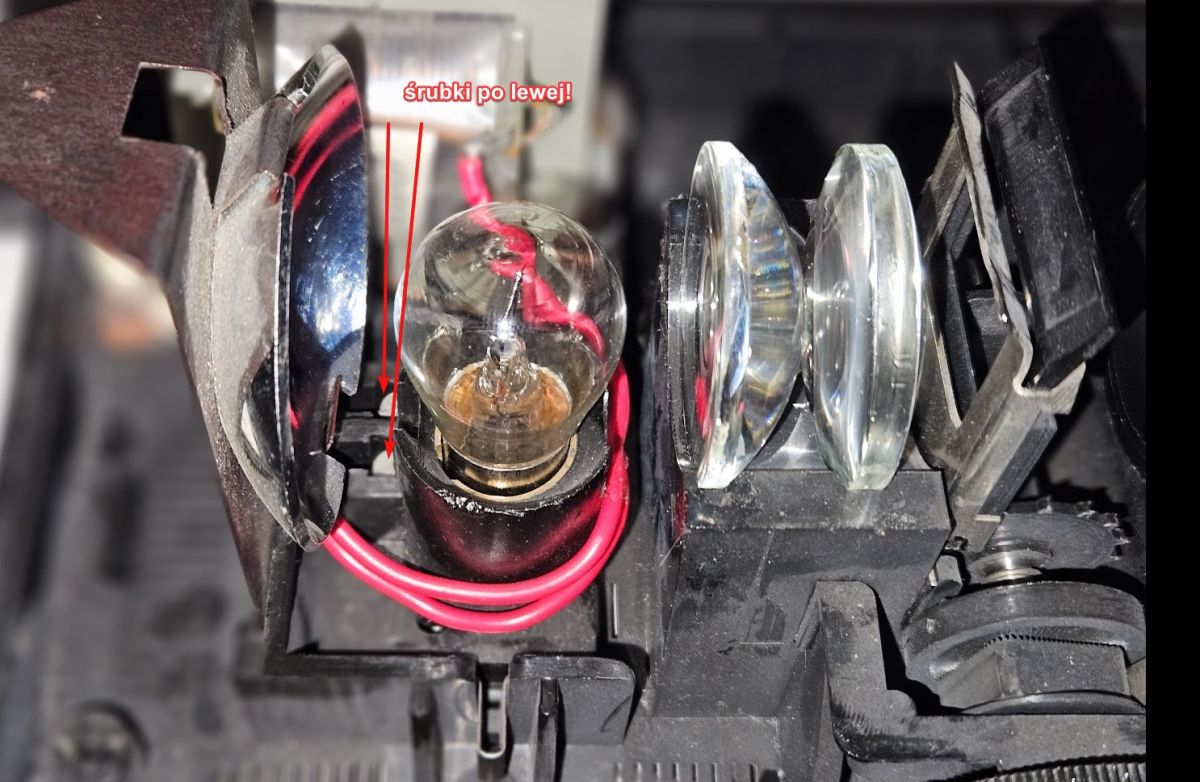

    klausg napisał:
    Spróbuję z LEDem zamiast żarówki.
    Jednocześnie pomyśl o zrobieniu możliwości regulacji odległości LED od soczewki, gdy takiej nie ma, bo z w/w zdjęć tego nie widać.... Popatrz też na odległości żarówki od soczewek oraz na śrubki w jednym są po lewej a w drugim po prawej od żarówki, pewnie to zależy od modelu i od typu (ilości dioptrii) soczewek oraz obiektywu, sam musisz doświadczalnie dojść do tego jak ustawić.... U Ciebie zapewne pomoże zbliżenie źródła światła do soczewki..
    Wnętrze projektora z żarówką, soczewkami i oznaczeniami strzałkami
    Lustro wklęsłe (zwierciadło) na lewo od żarówki było i wyjąłeś czy nie ma go? Może komuś paliło filmy i go wyciepał? Przy LED nie będziesz go potrzebował... Pozdrawiam

    O śrubkach już pisałem, w poście #6, że są od zasilania ale ich położenie wskazuje ewidentnie także na różne odległości żarówki od soczewki i nie ma co już się rozwodzić nad nimi, trzeba działać tak jak wyżej pisałem już kilka razy czyli zmienić odległość żarówki od soczewki... Może ktoś kiedyś wyjął całą oprawkę wraz z żarówką i włożył w pozycji przekręconej o 180 stopni? Właśnie różne położenie tych śrubek w dwóch podobnych rzutnikach może świadczyć o tym, co przedstawiłem w poprzednim poście czyż nie? Rozważ tez taką możliwość... Gdy pozbędziemy się paskudnej obwódki ze zdjęcia nr 2 z Twojego pierwszego postu to może wrócić i ostrość o jaką Ci chodzi, tym się zajmiemy potem... Wykonaj cokolwiek z w/w porad na przykład pociągnij żarówkę wraz z podstawką do góry, przekręć o 180 stopni i włóż z powrotem i pisz czym to skutkuje... Pozdrawiam
    Bingo!!!
    To jest clue problemu i rozwiązanie. Po wszystkich Waszych radach dzisiaj rozebrałem jeszcze raz rzutnik i zacząłem ponownie grzebać. Nie wiem dlaczego, ale ten mój egzemplarz był poskładany... odwrotnie. Śrubki na żarówce mają być PO LEWEJ STRONIE - tak ma być, jak widać na podlinkowanych filmikach. U mnie taka konfiguracja powoduje nienaturalne wywinięcie kabli, bo i sam trafo jest u mnie w "złym" miejscu. Tak czy inaczej, obrócenie całego gniazda żarówki powoduje jej zbliżenie do soczewek i znacznie lepszy obraz - ostrość jakieś 90-95%. Reszta to dopozycjonowanie elementów.
    Dodatkowo "pobawiłem się" latarką LED zamiast oryginalnej żarówki i udało mi się uzyskać jeszcze lepszy obraz, więc i tak będę finalnie chciał przerobić całość na LED.
    Testy z latarką wykazały też, że cały układ:
    1) jest jednak dosyć czuły na "zestrojenie".
    2) źródło światła powinno być możliwie blisko soczewek (lepiej wtedy wypełnia kadr i jest lepsza ostrość).
    Dodatkowo moje własne obserwacje:
    3) To, czy żarówka jest oryginalna czy nie, chyba nie ma dużego znaczenia. Większe znaczenie ma właściwy montaż elementów.

    Kable i tak źle puściłeś mają od spodu iść, dlatego się męczyłeś bo przykrótkie
  • #24 21755700
    klausg
    Posty: 39
    Ocena: 6
    Spoko, dzięki. To, co na fotce, to wersja "robocza". Docelowo spróbuję LED-a. Ważne, że znalazłem, w czym tkwi problem :D
