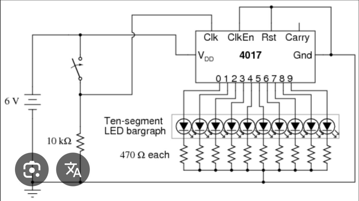

    przykładowo układ 4017:
    - wejście 14 to impulsy z przycisku, dodaj układ kasujący drgania,
    - wyjścia 3, 2 to wyjścia do LED,
    - wyjście 4 łączysz do 15 = reset,
    i gotowe.
    Jeśli potrzebujesz stanu, gdzie nie masz włączonej żadnej LED, to przesuń diody i reset o jedną pozycję, tzn. końcówki 3, 2, 4, 7, gdzie 3 jest niepodłączone, 2, 4 to LED, a 7 reset.
    W przypadku, gdzie interesuje cię tylko zmiana stanu LED bez stanu wyłączenia obu, wystarczy dowolny przerzutnik D czy JK w trybie liczącym.

    Schemat połączeń realizujący założenia autora tematu. Najlepiej poczytać, aby zrozumieć zasadę działania. Link
    • Sterowanie dwoma diodami LED sekwencyjnie jednym przyciskiem monostabilnym bez PLC Screenshot 2025-11-20 175045.png (18.6 KB) Musisz być zalogowany, aby pobrać ten załącznik.

    acctr napisał:
    Nie do końca
    To nie jest licznik, tylko rejestr przesuwny.

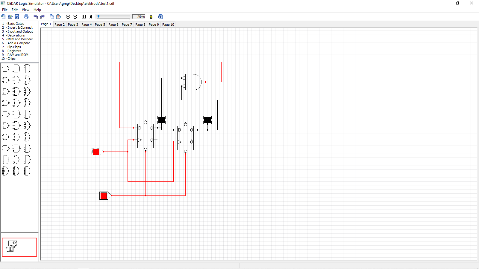

    Pewnie chodzi ci o coś takiego.
    Schemat układu logicznego z bramkami i przerzutnikami w CEDAR Logic Simulator
    W załączniku jest nagranie symulacji tego układu.
    • 20.11.2025_23.08.13_REC.mp4 (697.44 KB) Musisz być zalogowany, aby pobrać ten załącznik.
