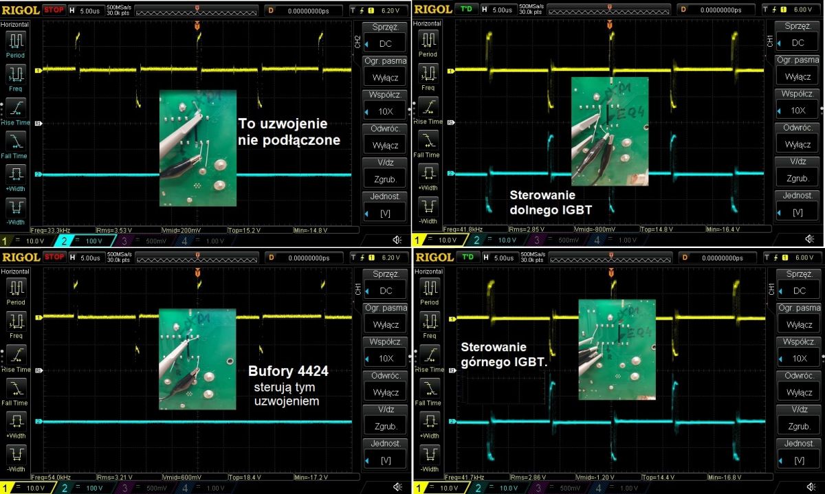

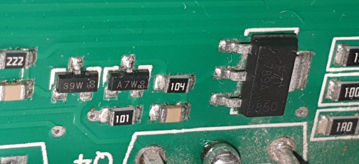

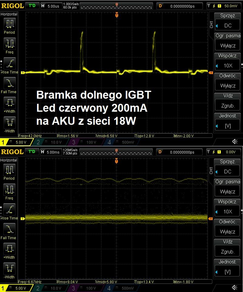

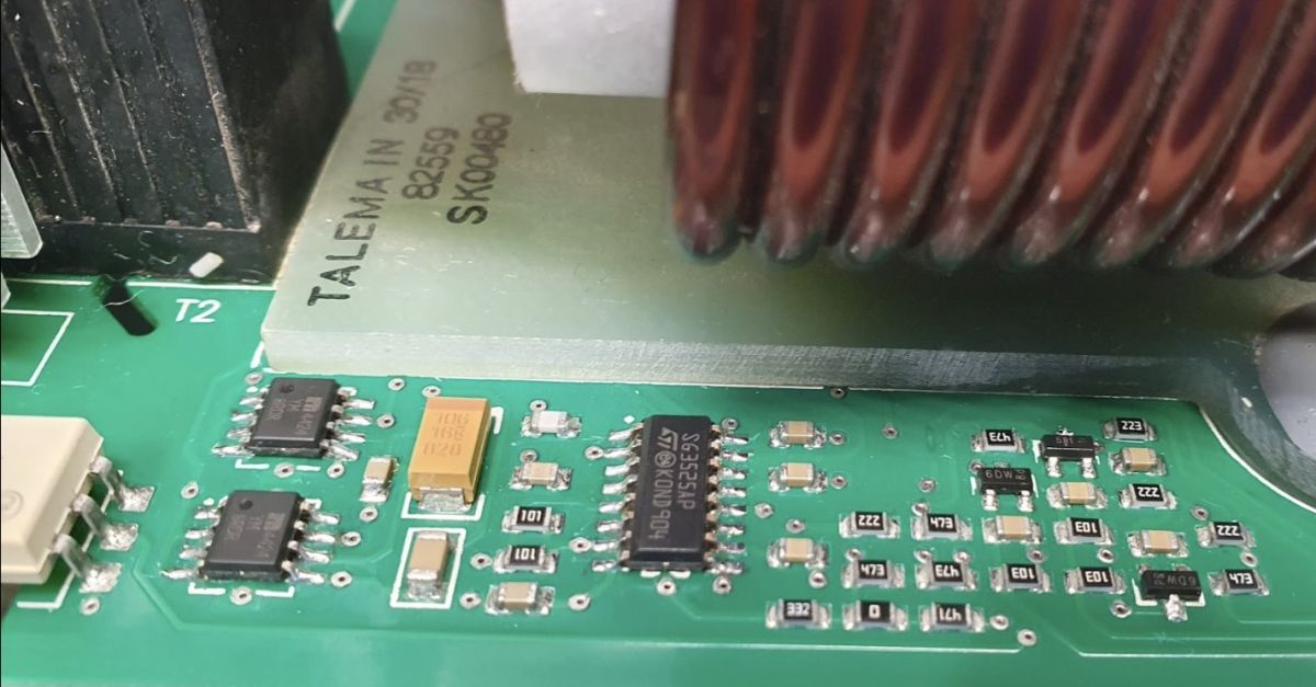

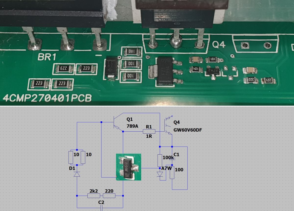

✨ Dyskusja dotyczy ładowarki SP24S035S-78002 24 V, 35 A stosowanej do wózka widłowego lub podobnego urządzenia. Problemem jest powtarzające się uszkodzenie elementu oznaczonego jako "39W" w obudowie SOT23, początkowo podejrzewanego o bycie tranzystorem, jednak ostatecznie zidentyfikowanego jako podwójna dioda Zenera lub JFET. W układzie półmostka pracują dwa IGBT GW60V60DF, które wydają się sprawne. Analiza schematu i pomiary oscyloskopowe wykazały, że problemem jest zbyt mały sygnał PWM generowany przez układ sterujący, prawdopodobnie oparty na scalaku SG3525AP. Wymiana SG3525 częściowo poprawiła PWM, ale prąd ładowania pozostawał niski (około 0,7 A). Podejrzewano uszkodzenie elementu TL431 odpowiedzialnego za sprzężenie zwrotne, co mogło powodować niewłaściwe sterowanie fazą prądu ładowania. Po wymianie kilku egzemplarzy TL431 problem nie został rozwiązany, a brak schematu utrudnił dalszą diagnostykę. Dodatkowo zwrócono uwagę na kondensatory filtrujące (4,7 µF/250 V i 2,2 µF ~300 V) oraz ich wpływ na pracę układu. Pomiar i naprawa lutowań oraz analiza sygnałów sterujących IGBT potwierdziły, że pierwotna strona i IGBT są sprawne, a problem leży w sterowaniu PWM i sprzężeniu zwrotnym. Schematy i oscylogramy zostały udostępnione w dyskusji.
