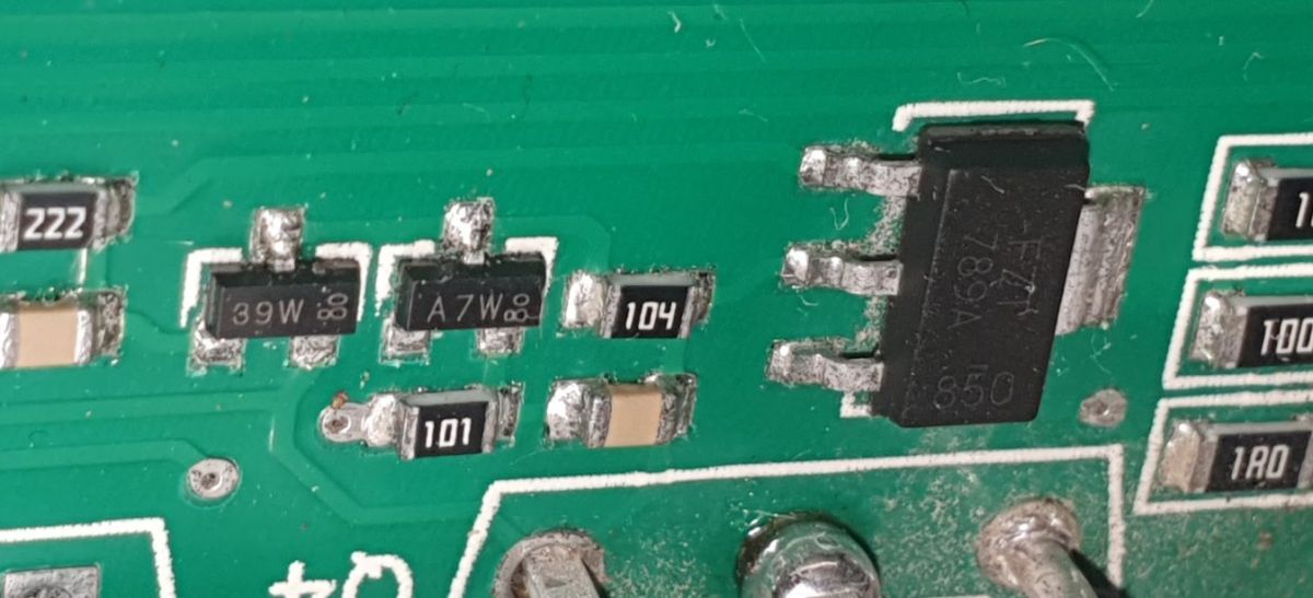

Identyfikacja elementu SOT23 z oznaczeniem 39W – co to za układ?
Darek.S 25 Lis 2025 10:08 411 7
Dyskusja dotyczy identyfikacji elementu elektronicznego w obudowie SOT23 oznaczonego jako „39W” z dodatkowym oznaczeniem „80”. Początkowo sugerowano, że „39W” to tranzystor NPN MMBT3904 lub jego odpowiedniki (2N3904, SS8050W, S9014W), a obok oznaczenie „A7W” miało wskazywać na MMBT3906 (PNP) jako parę komplementarną. Jednakże pojawiły się sprzeciwy, że „A7W” to w rzeczywistości dioda BAV99, co potwierdzono pomiarami. Ostatecznie wskazano, że „39W” odpowiada tranzystorowi polowemu NXP PMBFJ109. Autor potwierdził poprawność schematu i zakupił tranzystor J109, który ma parametry zbliżone do oryginalnego elementu, choć z różnicami w rezystancji RDS(on). Wątpliwości dotyczące dokładnej zgodności parametrów zostały podkreślone, ale oznaczenia „J109” pojawiły się jako wspólne dla obu elementów.
