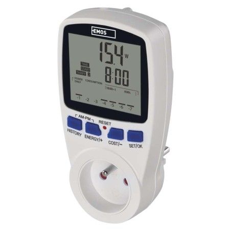

    Witam, chciałem zmierzyć pobór mocy. Ile prądu na dobę, pobiera lodówka Samsung? Watomierz P5801 nie dało rady w żaden sposób sprawdzić.
    Kiedy lodówkę podłączam przez watomierz, nie startuje agregat lodówki. Próbowałem też odczekać kilka minut z wyjętą wtyczką, też nic. Próbowałem na różne sposoby, bez efektu. Pytanie, czy da się?Watomierz EMOS P5801 z wyświetlaczem LCD i przyciskami sterującymiSamsung RB33B612ESA EF lodówka nie uruchamia się przez watomierz Emos P5801, jak zmierzyć pobór?

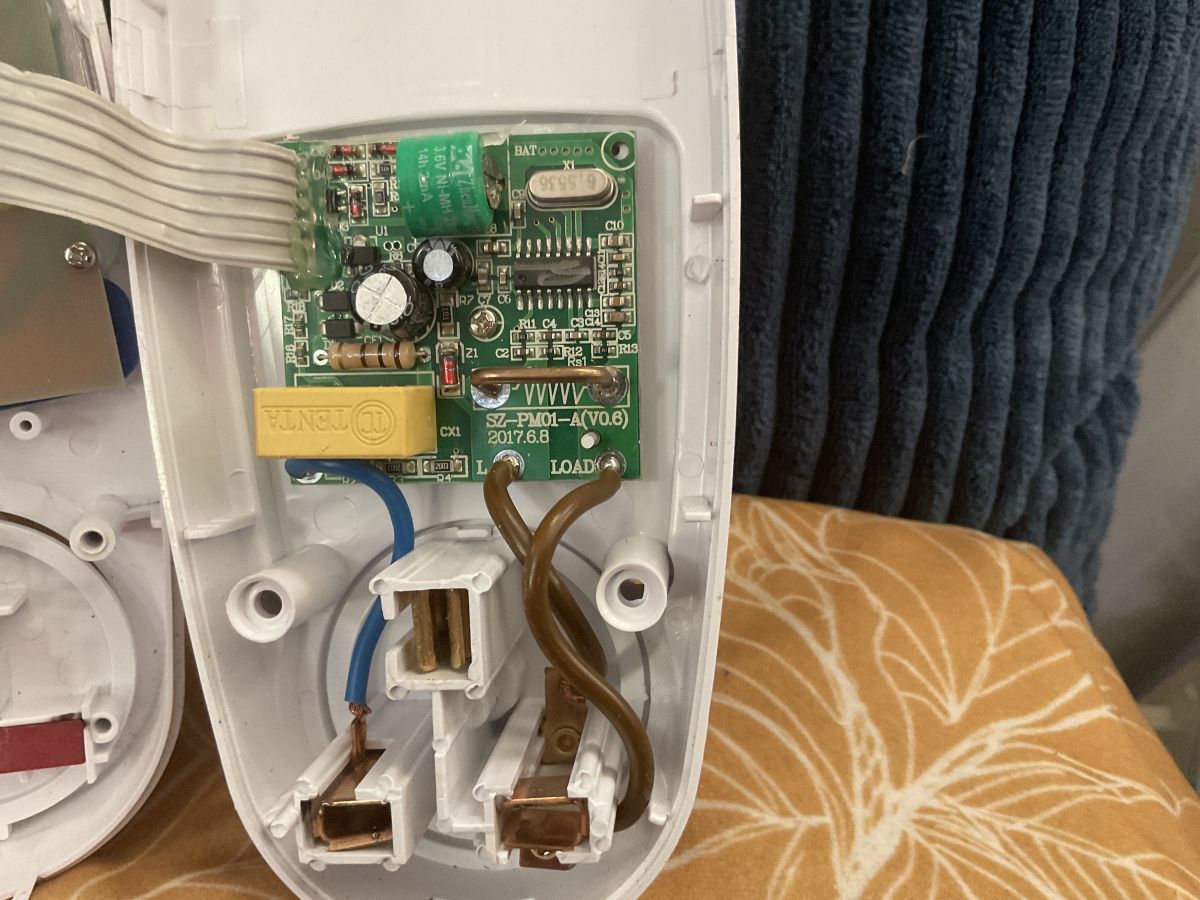

    W watomierzu nie ma nic wysublimowanego - ot kawałek drutu co ma ułamek oma oporności.
    Wnętrze watomierza z widoczną płytką PCB i podłączeniami przewodów elektrycznych
    Lodówka może nie zechcieć zastartować bo na przykład nie wykrywa uziemienia (jeśli to sprawdza).

    sanfran wiem że ten drut na którym odkłada się spadek napięcia nie powinno przeszkadzać w uruchomieniu lodówki, ale żeby mieć pewność zmostkuje ten drut przewodem i podłącze .....
    Ale uziom jest połączony,......
