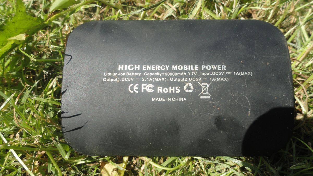

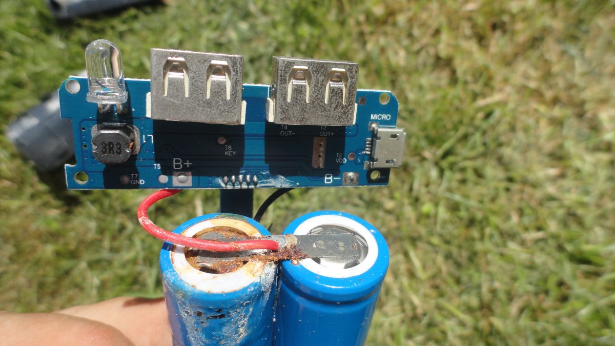

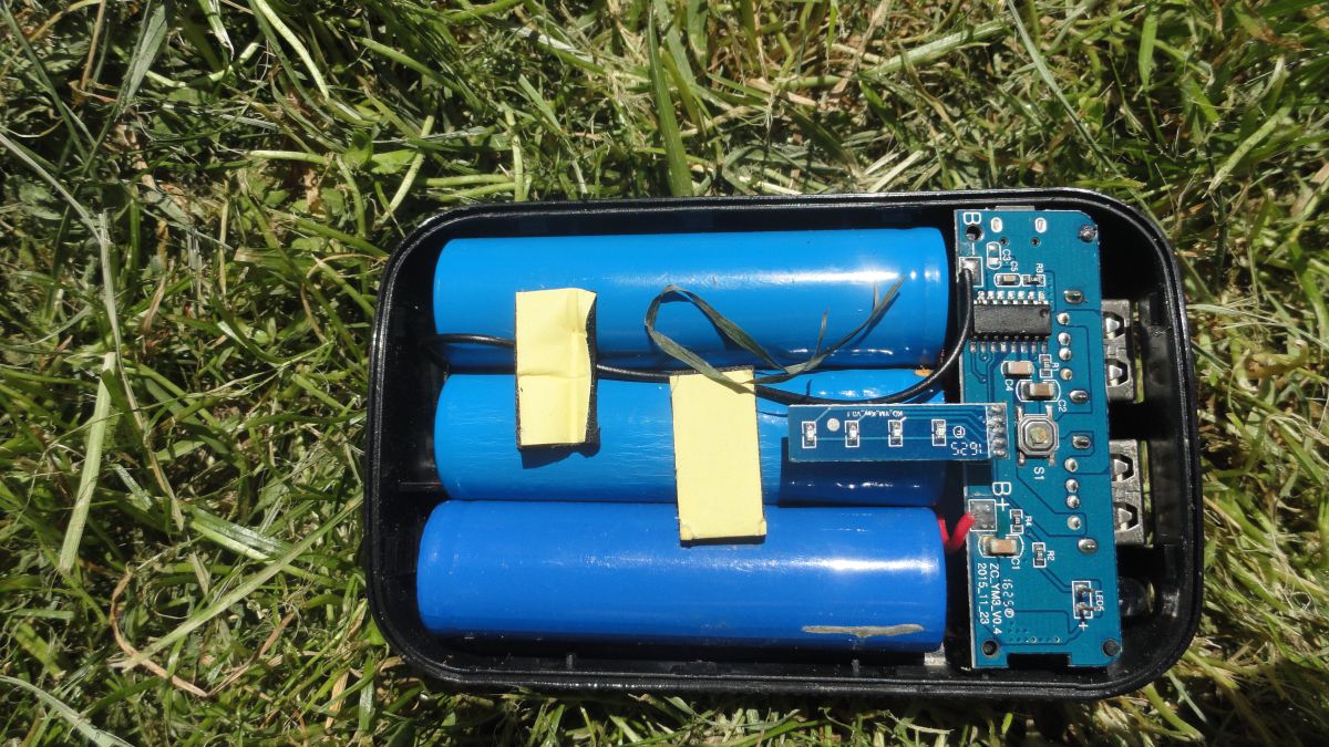

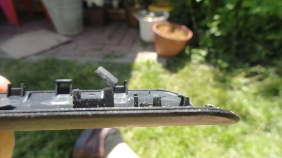

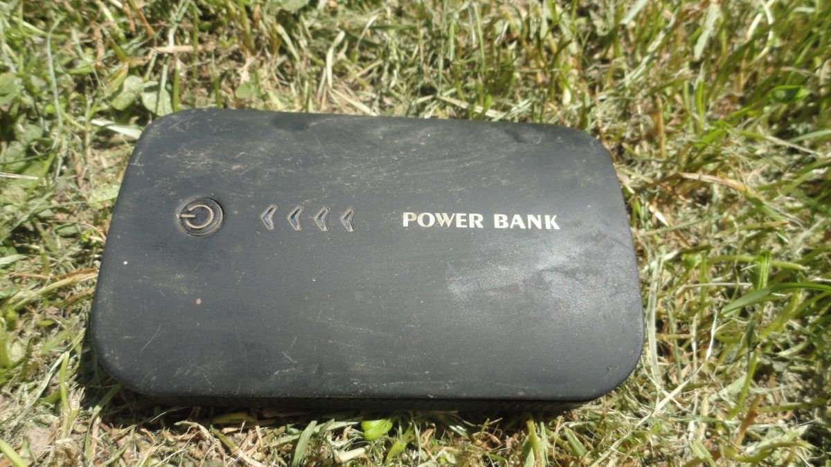

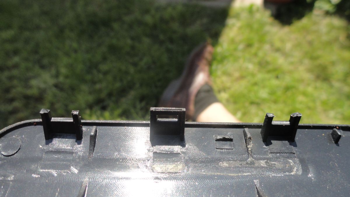

    Znalazłem w śmietniku jakiś zepsuty powerbank i gdy się go naładuje do końca, to w czasie ładowania cicho piszczy, a po naładowaniu do końca tylko przez kilka minut jest w nim prąd, a potem po kilku minutach jest całkowicie wyładowany. Jaki to jest model powerbanku? Czy gdyby wymienić te niebieskie baterie w powerbanku, to czy powerbank działałby jak nowy i jak naprawić popękane kwadraty w obudowie powerbanku, gdy się go źle rozbierze?

    Sądzę, że ten power bank zgubili kosmici. Poznaję po tym, że z trzech ogniw uzyskali pojemność 190000mAh. Gdyby udało się wymienić te ogniwa, to mógłbyś ładować telefon ze 33 razy. Tylko skąd wytrzasnąć te kosmiczne ogniwa? Te ziemskie się chowają.

    Pojemność akumulatorów podana na obudowie może sugerować, że chińska fabryka
    najprawdopodobniej zatrudniła w charakterze marketingowca jakiegoś niespełnionego
    literata z zacięciem do science fiction.

    Tak jak koledzy pisali wymienisz ogniwa będziesz miał możesz też dać inną obudowę na dziś więcej dać ich mniej to piszczenie raczej świadczy o zużytym kondensatorze albo mocno przeciążone i przetwornicy.
    Do tego ogniwa trzy podłączone dwa i jedno ma trochę inny kolor jak znam życie w środku jest piasek. A w tamtych dwóch podłączonych pewnie tylko połowa ogniw reszta też piasek.😁

    Odwiedz PSZOK i poszukaj baterii do laptopa, w środku znajdziesz najczęściej trzy takie komplety jak z ostatniego zdjęcia podłączasz i próbujesz, 90% się udaje.

    Najpewniej tak, bo wylane ogniwa na pewno mogą powodować tak krótkie działanie, o którym piszesz.
