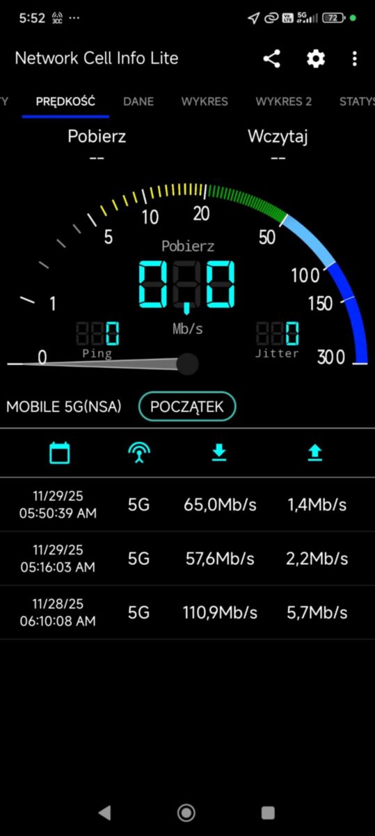

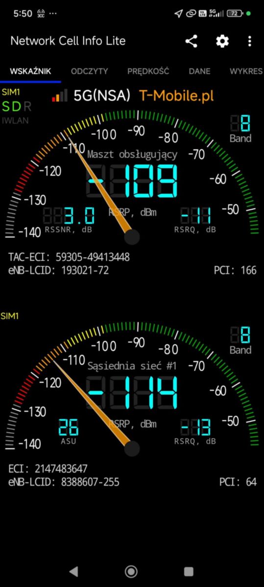

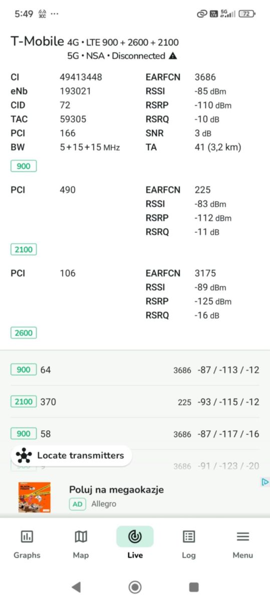

    Aktualnie korzystam z internetu mobilnego w domu i z hotspota, ale prędkość nie powala — T-Mobile. Z innych sieci jest jeszcze gorzej. Po pokojach mam rozprowadzone przewody LAN, aby łączyć się z routerem po kablu. Router będzie stać na górze domu. Przesyłam screeny z speedtestu i wskaźników. Jeśli coś więcej należy podać, proszę o info — nie znam się na tym.
    Wskaźniki siły sygnału 5G T-Mobile w aplikacji Network Cell Info Lite
    Zrzut ekranu aplikacji Network Cell Info Lite z wynikami testów 5G
    Zrzut ekranu z aplikacji analitycznej sygnału LTE T-Mobile z parametrami RSSI, RSRP i innymi.

    Z tymi innymi operatorami to jak zawsze bajki, próbujesz tu na siłę udowodnić że T-mobile i nic innego tak jakbyś sam nie widział w Chromakowie masztu innego operatora 59m przy drodze z Jakubowa. Ma na nim LTE 2600+2100+1800+800 i pseudo 5G N1 na 2100MHz w DSS z LTE2100, do niego około 1 km i 2 sektor na azymut 120. Pełen wypas.
    Zamiast tego wybierasz operatora który ma BTS 6-7 km od ciebie a na dodatek nie ma sektora na twój kierunek, co idealnie pokazuja testy na NetMonster.
    Stacja T-mobile/Orange jest na wypasie bo ma też 5G3600 N78 i komplet 5 pasm LTE ale swieci 2 sektorem na azymut 175. W takich warunkach małe szanse na N78 z niej, inna w Lutocinie ma LTE2600+2100+1800+800+900 i pseudo 5G N1 na 2100MHz w DSS z LTE2100 i sektor 1 na azymut 0 czyli na północ, czyli tez nie na Chromakowo.
    Ogólnie jak widać to lokalizacja na skraju 2 sektora z Towarowej, do tego 6-7 km do niego, typowy strzał w kolano z wyborem operatora. A pomysł na korzystanie z hot-spota na telefonie masakryczny.
