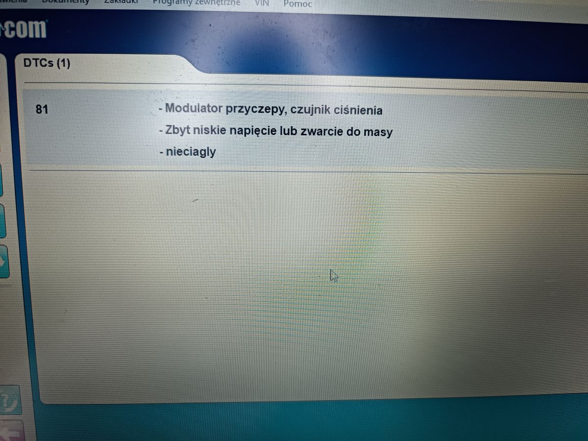

    WABCO naczepa Krone — błąd 81. Po ruszeniu wywala błąd ABS. Oba czujniki nowe oraz przedłużki. Wcześniej był problem z jednym czujnikiem
    Błąd 81 na ekranie diagnostycznym: modulator przyczepy, czujnik ciśnienia, zwarcie do masy

    Przecież komp wyraźnie podaje, że uszkodzony jest czujnik ciśnienia a ty piszesz o czujnikach prędkości.
    Czujniki ciśnienia znajdują się w środku modulatora na płytce elektronicznej.

    Dla kogoś kto ma pojęcie możliwe, że do naprawy.
    Co to za generacja? C, D, E?? Bo narazie wiemy, że Wabco.
    W generacji D można było wewnętrzny czujnik zastąpić zewnętrznym i przeprogramować soft, ale to wyższa szkoła jazdy. Trzeba mieć sprzęt i wiedzę.
    Najprościej byłoby założyć sprawny modulator i wgrać soft ze starego.
