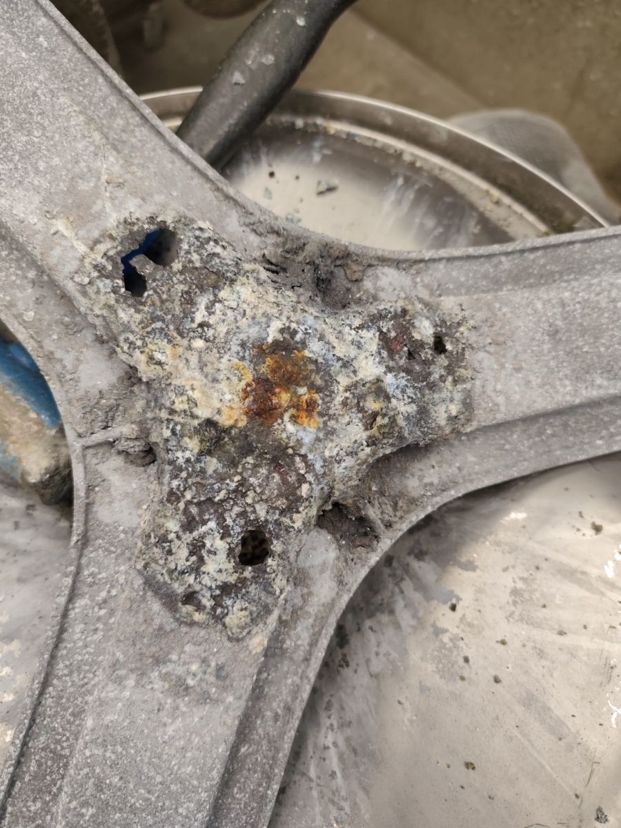

    Warto wymieniać łożyska, czy lepiej odpuścić?
    Silnie skorodowany element metalowy w pralce z widocznymi ubytkami i korozją
  • #18 21783104
    gutierez69
    Posty: 72
    Ocena: 39
    Niestety nie jest dostępny żaden na wymianę.
  • #19 21783588
    Kenworth 18
    Posty: 11104
    Pomógł: 2415
    Ocena: 3705
    Jedyny cień szansy na naprawę to odkręcenie krzyżaka od bębna oczyszczenie go i poszukiwanie numeru czyli indeksu części. Jeśli nie znajdziesz żadnych oznaczeń to lipa i koniec szans na naprawę.
    Zależy, można szukać dawcę z innym uszkodzeniem, np elektroniką.

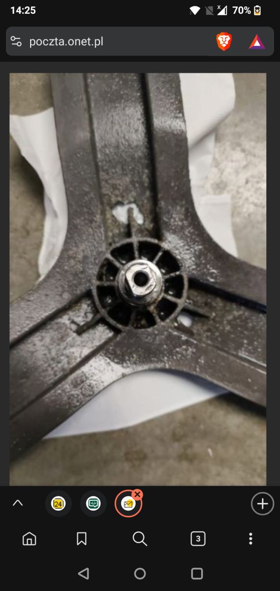

  • #21 21784016
    gutierez69
    Posty: 72
    Ocena: 39
    Z drugiej strony wygląda lepiej, ale to i tak ryzyko. Rezygnuję z naprawy i przeglądam oferty pralek slim ładowanych od przodu w cenie do około 2000. Czy kierować się możliwością wymiany łożysk i krzyżaka, bo różne opinie są?
    Uszkodzony aluminiowy krzyżak bębna pralki z widoczną korozją i osią w centrum.

    Kenworth 18
    Posty: 11104
    Pomógł: 2415
    Ocena: 3705
    Dziś warto wybrać coś co będzie się opłacać naprawić czyli coś w stylu Beko do którego części są akceptowalnych cenach a szczególnie najdroższa i awaryjna elektronika.
    Łożyska wymienialne są zawsze, tylko różną tecniką. Krzyżaki dziś już tak częśto nie pękają, a w wielu przypadkach winna jest stosowana chemia.
    Wiem, ze możesz mieć uraz, ale ja z slimów zasugerwał bym ponownie Electrolua.
