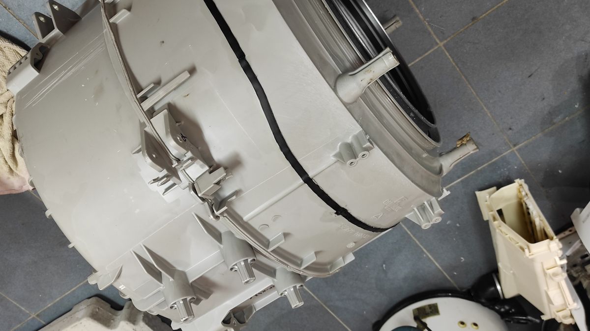

    Pralka Electrolux huczy przy wirowaniu. Wyczuwalny luz bębna. Czy ten model jest naprawialny? Jak trzeba będzie kupić nową, to mam jeszcze kilka pytań. Czy Elektroluxy są nadal fajne? Czy może kupić inną markę? Prostą w obsłudze. Bez wymyślnych programów i nie mam wymagań co do "bajerów".

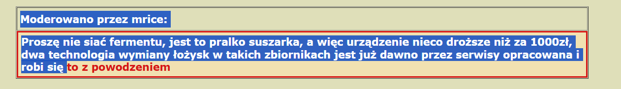

    Moderowany przez mrice:
    Jest to pralko suszarka, a więc urządzenie nieco droższe niż za 1000zł, dwa technologia wymiany łożysk w takich zbiornikach jest już dawno przez serwisy opracowana i robi się to z powodzeniem
    Kwestia, jak duży jest luz i w jakim stanie będzie w tym momencie oś bębna.
    Oczywiście że tak, ale ta naprawa 200 zł kosztować nie będzie.
    Sprzęt stary nie jest, a pralko-suszarka też nie kosztowała 000 zł.
    W najgorszym wypadku wymiany całego zespołu piorącego, w zależności od lokalizacji, musisz liczyć tak +/- 1300 - 1400 zł.
    Jeśli uda się to uratować, to koszty będą niższe.
    Są firmy, które specjalizują się w wymianie takich łożysk i robią to porządnie, ale trzeba im taki zespół wyjęty z pralki dostarczyć. Co bardziej kumaci serwisanci sami robią takie łożyska.

    Zrzut ekranu z forum z komentarzem moderatora na temat pralko-suszarki
    Proszę się dowiedzieć co to jest Odpowiedzialność Cywilna i jakie mogą być szkody w wyniku zalania mieszkania przez taką pseudo-naprawę. Bo ciężko to nawet nazwać reperacją. Raz miałem taką opinię w rękach, szkody oszacowano na ponad 20 tys zł. Dosłownie pękł kocioł który był lepiony.
    Aż przykro patrzeć jak z niegdyś poważnego forum technicznego zrobiła się piaskownica. Co gorsza taką poradę daje moderator który powinien się na czymś znać.

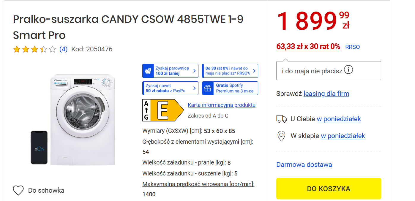

    Przykładowo nowa pralkosuszarka (na potwierdzenie mojej tezy).
    Pralko-suszarka CANDY CSOW 4855TWE 1-9 w cenie 1899,99 zł z oceną 3,5 gwiazdki

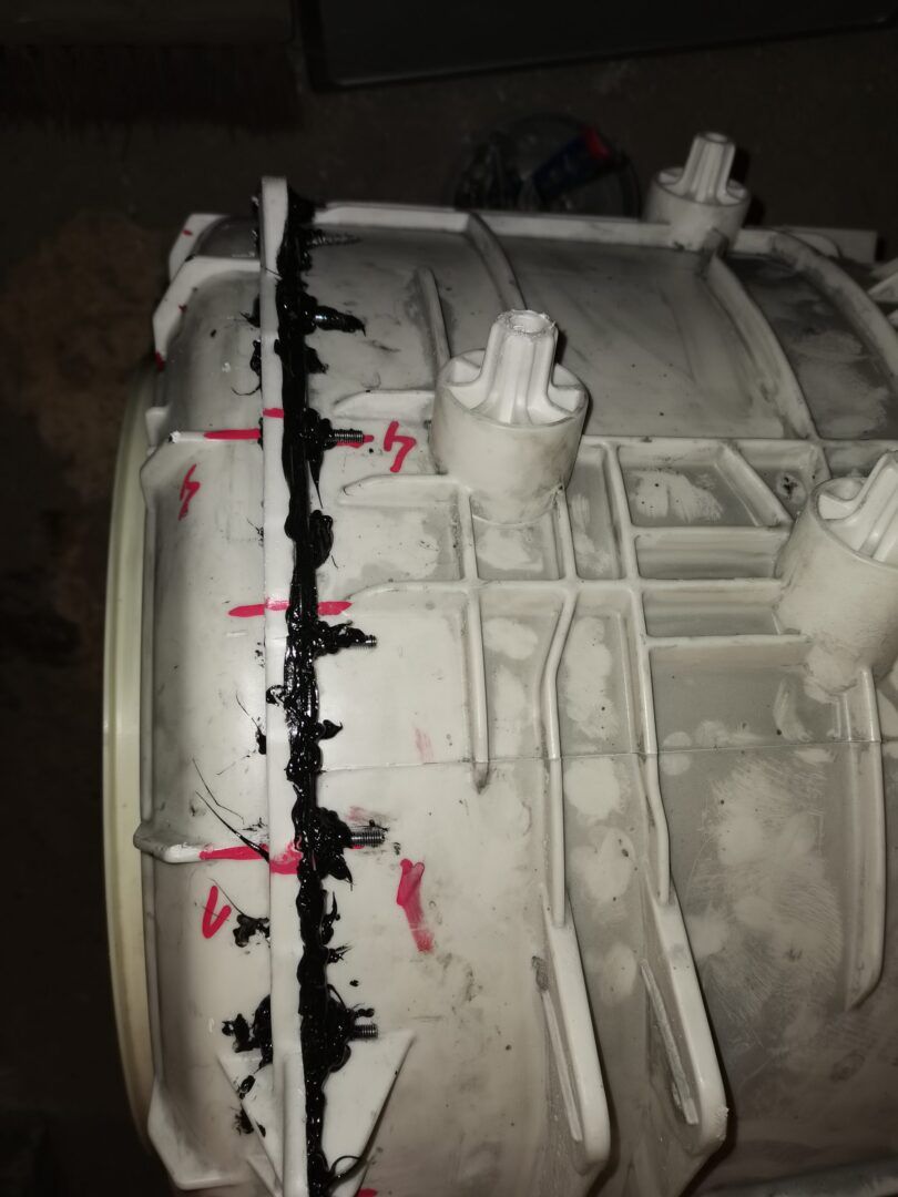

    Bęben pralki sklejony i skręcony na śruby, pokryty czarnym uszczelniaczem
    Może to zdjęcie przekona innych użytkowników.
    Rozcinanie i termiczne spajanie za pomocą przypadkowych topników też niesie spore ryzyko. Wanna piorąca jest elementem w którym działają spore wektory sił wewnętrznych.
    Fabrycznie połówki bębna są łączone ultradźwiękowo i to w specjalnie wytyczonych obrzeżach. Lepienie w miejscu gdzie się chce daje różne skutki, o których pseudo spece agd mało mówią.
    Żeby nie było iż jestem stary, głupi i na niczym się nie znam. Nie potępiam zgrzewania plastików. Ale kocioł w pralce to nie jest lampa ledowa w mercedesie, która kosztuje 5 tysięcy a samochód jeszcze więcej.
    Ubolewam że wyrażanie opinii na temat jakiej technologii wiąże się z mieszaniem kogoś z błotem - a tak to odczułem!

    ElektroMuzyk napisał:
    To się pojawiło później - zostało dodane. Ale czymś innym jest wymiana pompy czy szczotek, a czymś innym ingerencja w konstrukcję.
    Dawno temu, chyba z 5 lat wstecz był taki człowiek jak Skyń. Był arogancki ale przynajmniej pilnował aby wiedza tutaj pisana była rzetelna, a porady nie trącały amatorszczyzną.
    Kolego, zbyt mocno chcesz ludzi uszczęśliwiać na siłę.
    Tłumaczysz się zalaniem mieszkań i odpowiedzialnością cywilną. Bierzesz w ogóle pod uwagę fakt, że nie wszyscy mieszkają w blokowiskach i jak zaleją sobie dom, to zaleją tylko i wyłącznie swój dom.
    Przy Twoim podejściu to wszelkie porady powinno się ograniczyć do odpowiedzi: "wezwać fachowca" i "zamykam temat ze względu na amatorskie porady".
    Niestety w ten sposób społeczeństwo głupieje, bo przestaje sobie radzić z najprostszymi problemami.
    W rzeczywistości czasami na pierwszy rzut oka głupia porada może być całkiem sensowa lub na jej bazie może się rozwinąć całkiem genialne rozwiązanie.
    Oczywiście dobrze, że zwracasz uwagę i uczulasz ludzi na zagrożenia. Ale jeżeli ktoś chce podjąć takie ryzyko, to nie możesz mu tego zabronić. Pamiętaj, że gdyby nie podejmowane ryzyko przez różnych wynalazców i konstruktorów to nadal siedzielibyśmy w jaskiniach i nikt nawet nie myślałby, że może istnieć internet czy choćby taka Elektroda.
    Natomiast na zdjęciu, które pokazałeś, widać, że zbiornik jest skręcany śrubami, tyle że ktoś nawalił zbyt dużo silikonu. Może nie wygląda to zbyt estetycznie, ale czy z tego powodu zbiornik się rozszczelni i zaleje kilka pięter?
    Przepiękny przykład mistrzowskiego partactwa i braku elementarnej wiedzy jak taką naprawę przeprowadzić.
    Owe zdjęcie powinno zostać na forum podwieszone z opisem jak się tego nie robi.
    Generalnie idąc myślą kolegi, firmy które zajmują się profesjonalną wymianą łożysk w zbiornikach zgrzewanych powinny już dawno pójść z torbami, a dziwnym trafem rozwijają się i to nad wyraz dobrze.
    Dla ciekawych, prawidłowo wykonana naprawa powinna wyglądać mniej więcej tak:
    Zespół piorący pralki ze źle wykonaną naprawą i uszczelką na kleju
    BTW, ciekawostka, jeden z branżowych kolegów wymieniał w pralce Electrolux klientowi cały zespół piorący na nowy. Po wymianie pralka przy trzecim praniu zbiornik miała w dwóch częściach. Fabryczny zgrzew zespołu pękł i się otworzył.
