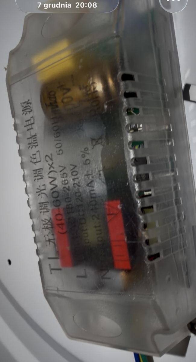

    Hej,
    Mam w domu plafonierę z uszkodzonym zasilaczem. Na jego wyjściu jest (było) napięcie 120–210 V DC, 240 mA. Była w nim możliwość ściemniania, stąd taka różnica w napięciu wyjściowym. Ze względu na brak możliwości zakupu takiego zasilacza, chciałbym wyprostować napięcie na układzie Graetza, ale zastanawiam się, czy wtedy diody nie będą migały. Mogę dołożyć kondensator (jaki?), ale wtedy będę miał wyższe napięcie, więc dodatkowo dojdzie (drogi) rezystor. Czy ktoś bawił się w podobne sprawy? Plafonierę i tak za jakiś czas wymienię, ale pomyślałem, że warto potestować i przedłużyć jej życie.
    AI: Czy w środku plafonu, oprócz samych diod LED, jest jeszcze jakaś elektronika (np. układ stabilizujący prąd), czy diody są połączone bezpośrednio?
    Tylko mały zasilacz, który sterował natężeniem oświetlenia, ale planuję go wypiąć, bo nie działa.
    AI: Jakie masz dostępne napięcie zasilania w miejscu montażu plafonu – standardowe 230 V AC, czy coś innego?
    230 V AC

    >>21778830 A ile Wat ma ta plafoniera ? Gdzieś to powinno pisać.

    Ale ja napisałem wyraźnie, że chcę wyprostować napięcie układem Graetza, wytłumacz proszę, czemu będzie zwarcie?
    >>21778898
    Na zasilaczu jest info: 2x 40–60 W
    Jak pisałem wcześniej do LED potrzeba driver prądowy poczytaj co to jest, do zasilania plafonu nie wystarczy napięcie stałe ale jeszcze sterowanie prądem.
    Podaj oznaczenia Twojego zasilacza, to są dość standardowe urządzenia szerokodostępne w oryginale lub zamienniku.

    >>21779210 Dziękuję, uzupełniłem wiedzę. Myślałem że wystarczy rezystor, technologia mnie jednak wyprzedziła.
    Zasilacz LED o przezroczystej obudowie z oznaczeniami technicznymi widocznymi na powierzchni.

    78db78 napisał:
    oblicz moc opornika jaki to ci grzejnik wyjdzie.
    Tak, obliczyłem i dlatego założyłem tutaj wątek.
