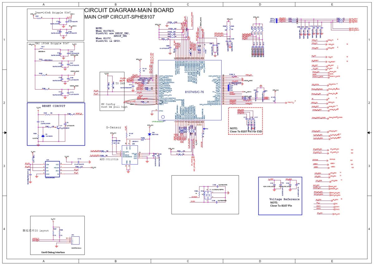

    Mam pytanie głośnik PowerBox 200 JBL, pali się pomarańczowa dioda koło przycisku POWER, zero reakcji na przycisk Power i inne. Jedyna reakcja na switch Power ON to pobór prądu z 16mA zwiększa się do 21mA, na kilka sekund.
    Procek SPHE8107 CZ SUNPLUS, przy nim pamięć flash 25Q64, na pamięci 3.3V i zero i życia patrząc oscyloskopem na nogach pamięci, (piny procka 68,69,70,71)
    Procek ma na 14 pinie 3.3V, a na pinie 76 ma 1.2V.
    na wszelkich pinach od komunikacjach 42 i 43 czy 60 i 61, brak reakcji, zero impulsów.
    Na nogach kwarcu po mniej więcej 0,5V, zero generacji, impulsów.
    Czy ktoś miał coś podobnego.
    Widziałem że procek jest dostępny na popularnym chińskim portalu, tylko zastanawia mnie czy one są programowane. Niestety nie znalazłem PDF do niego.
    Jeśli jest programowalny, to wsad pewnie nie osiągalny, ewentualnie wsad do zewn. Flash by się przydał. Ale z tego co widzę to procek nie daj oznak życia.
    JBL PowerBox 200 – czy procesor SUNPLUS SPHE8107 jest programowany
    Fragment schematu (niestety mało ostry) Link

    Witam, mam podobny problem, tylko z soundbarem Klipsch Bar 48. Układ SPHE8107H uszkodzony, do tego moduł Bluetooth. Zamówię SPHE8107H i sprawdzę, czy wystarczy wsad z SPI i czy zadziała; w załączniku dodam schemat w dobrej jakości tego SPHE8107H/S
    Dodam też wsad, może się komuś przyda - wsad SPI, choć nie z tego sprzętu, ale sprawdzić zawsze można.
    poprawiam; sprawdziłem teraz bo coś mi nie pasowało ja mam pamięć inna 25q16csig wiec mniejsza ;(
    • b7b4200db612927fec6dc038ae1fd9922dfbbc47.pdf (8.27 MB) Musisz być zalogowany, aby pobrać ten załącznik.
    • klipsh bar 48 zgrany 27_01_26.bin (2 MB) Musisz być zalogowany, aby pobrać ten załącznik.
    • toaz.info-sunplus-sphe8107h-8107s-soundbar-demo-board-design-guide-v10-pr_6b49e127e44594eda541e61e65a47c6c.pdf (1007.17 KB) Musisz być zalogowany, aby pobrać ten załącznik.

    Scalak przyszedł i przelutowałem go i bez zmian, dioda koło stand-by pali się jak paliła bez zmian, rekacja przycisku to jedynie minimalnie zwiększony pobór prądu z 16mA z na 22mA.
    Nie wiem czy procek oryginalny miał uszkodzony program i ten co przyszedł jest czysty, czy procek dobry a coś innego blokuje prace i załączenie, np. na szynie I2C lub coś podobnego. Poddaje się z tym głosnikiem.
