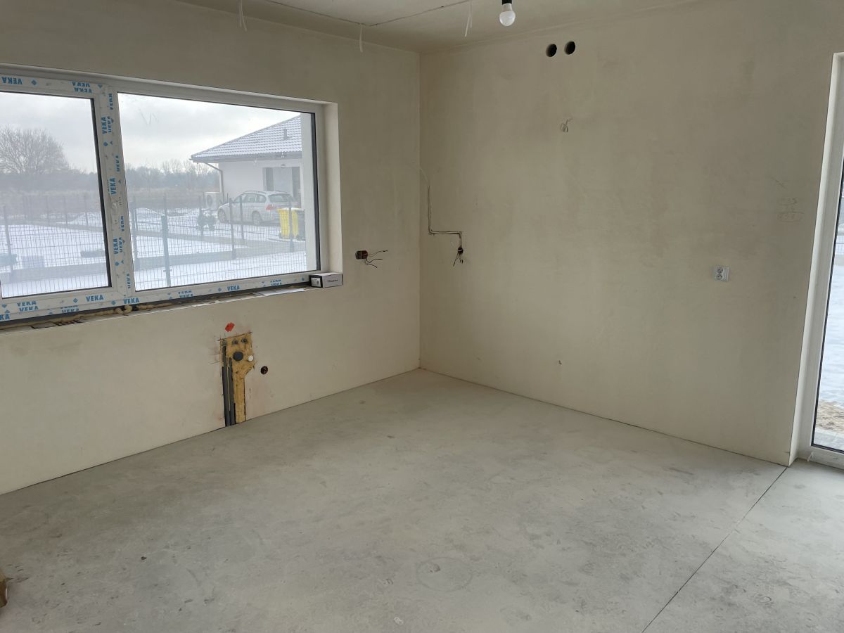

    Cześć, mam w kuchni przygotowane dwa otwory wentylacyjne. Mam dwa pytania odnośnie tego:
    1. Czy to obojętne, do którego będzie podłączony okap podszafkowy?
    2. Te otwory będą zabudowane szafką, czy to będzie duży problem, jeśli ten drugi otwór będzie zatkany, czy powinna być wypuszczona kratka na szafkę?Dwa otwory wentylacyjne w ścianie kuchni w stanie surowym z widoczną instalacją
    1. Nie, jeden (ten bliższy zabudowy kuchni) przeznaczony jest do podłączenia okapu, drugi jest otworem wentylacji grawitacyjnej pomieszczenia. Ten pierwszy (okapowy) jest kanałem indywidualnym, podłączonym tylko do jednego mieszkania, natomiast do kanału wentylacyjnego może być podłączone kilka mieszkań. Stąd nie ma dowolności przy podłączeniu okapu do kanału.
    2. Kanał wentylacyjny nie może być zasłonięty, szczególnie gdy w mieszkaniu jest gaz. Inaczej przy okresowym przeglądzie kominiarskim będzie krzyk.
