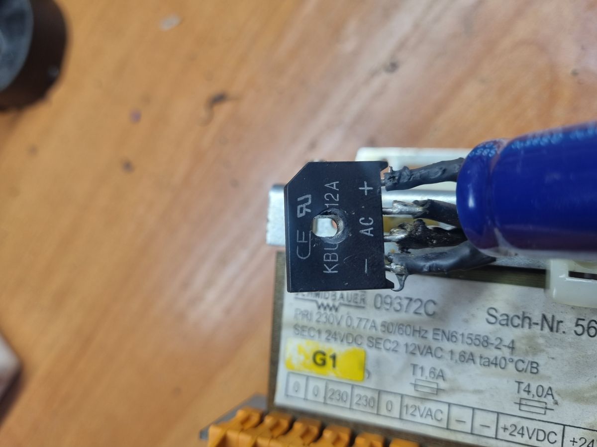

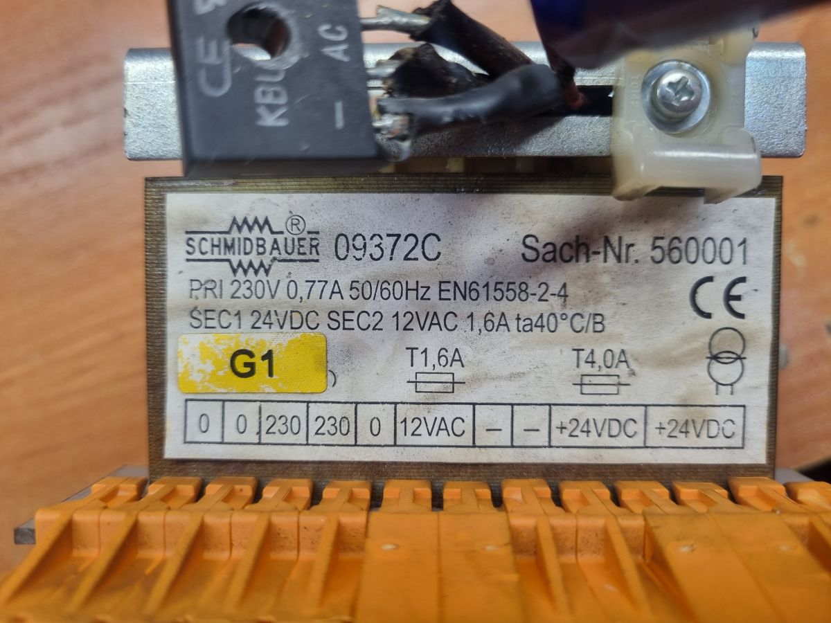

Proszę o pomoc, jaki to mostek prostowniczy? Urządzenie to podnośnik garażowy. Mam częściowe oznaczenia. Kb (chyba U) 12 A. Parametry z urządzenia i zdjęcie elementu.

Prądu mało. Może się zepsuć szybciej niż wariant 12 A. Sprawdź czy będą pasować mostki GBU Link. Chodzi oczywiście o wymiary i rozstaw odnóży (nóg, wyprowadzeń).
W sumie prąd wyjściowy tej ładowarki 1,6 A, więc 10A powinno być wystarczająco z zapasem. Wyjście 24V - tu może być problem, bo szczytowe napięcie będzie większe niż 50V. Lepiej chyba kupić mostek na 100V!
E, halo, miałeś to sam sprawdzić! Mostek masz na drutach, więc rozstaw nóg nie jest krytyczny. Gdyby była płytka, to byś kombinował. Może być GBU 12. Proponuję przykręcić go do radiatora, to dłużej pożyje. nie wiem, czy masz miejsce na płytkę i radiator. Jak nie masz, to chociaż kawałek blachy aluminiowej o grubości 1mm przykręć.

Uwaga - wyjście na 24V wymaga mostka na 100V! 50V szybko się przebije i uszkodzi.Mamy tam blisko 34V napięcia szczytowego plus to, co ma kondensator bez obciążenia (ok. 32 V) i wychodzi 55V napięcia wstecznego lub więcej. Chyba, że tam nie ma kondensatorów za mostkiem, to może zostać taki na 50 V.
