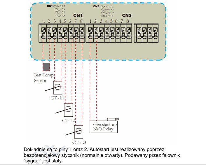

Czy ktoś z Was ma praktyczne doświadczenie z podłączeniem falownika Deye do agregatu prądotwórczego w taki sposób, aby Deye automatycznie sterował startem i stopem generatora?

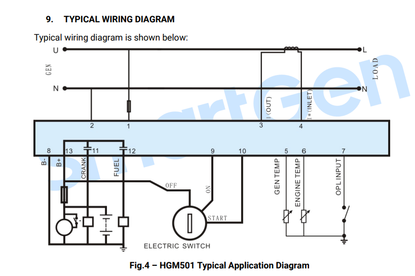

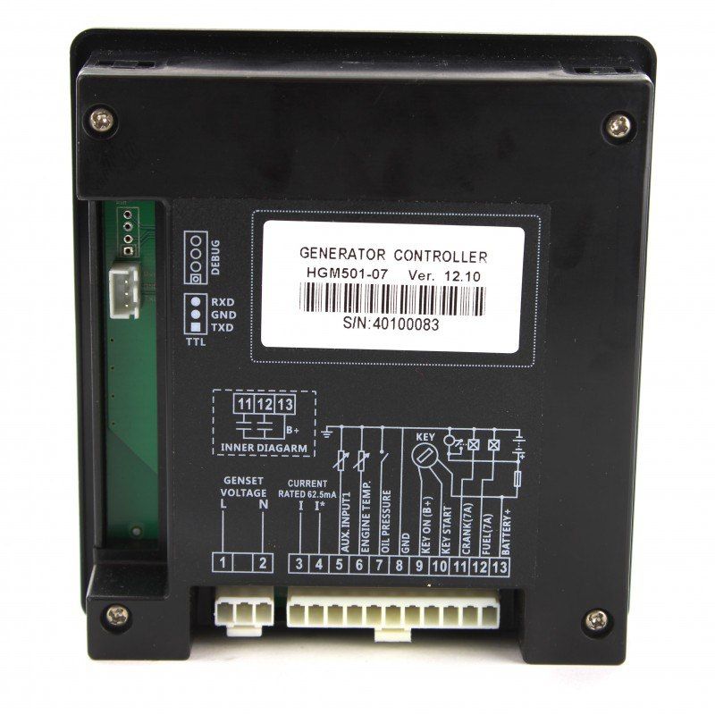

Falownik Deye posiada tylko wyjście „dry contact”, natomiast mój agregat ma sterownik SmartGen HGM501, który, wg producenta, nie obsługuje bezpośrednio suchych styków.
Instalacja jest off-grid.
Pytania:
Wyczytałem, że falownik również ma wewnętrzny ATS - czy da się to jakoś wykorzystać?
Czy da się to poprawnie zrealizować (np. przez przekaźnik pośredni lub moduł ATS)?
Agregat ma wyjście ATS.
Każda sprawdzona konfiguracja lub schemat będzie bardzo pomocna.
Z góry dzięki 👍
AI: Jaki dokładnie model agregatu posiadasz i czy wiesz, w jaki sposób można go zdalnie uruchomić/wyłączyć (np. jakie wejścia/wyjścia sterujące są dostępne w sterowniku HGM501 lub na agregacie)?
KRAFTWELE SDG16000 SERIES
