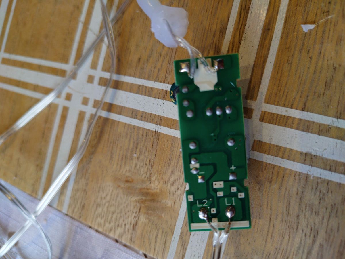

Jak przerobić lampki choinkowe (schemat jak na zdjęciu), by świeciły stale bez migania?

    Witam, mam problem z przerobieniem lampek choinkowych, żeby nie mrugały. Wiem, że temat już był, ale nie znalazłem takiego układu, jak ja mam. Jeśli podłączę L1 do -, a L2 do, to świeci jedna strona lampek, a jeśli podłączę L1 do plusa, a L2 do minusa, to świeci druga strona lampek. Jak zrobić, żeby świeciła całość bez mrugania? Z góry dziękuję i pozdrawiam.
    Moduł sterujący lampek choinkowych z widocznymi kondensatorami i transformatoramiZbliżenie na płytkę sterującą lampek choinkowych z kondensatorami i przekaźnikiem. Płytka drukowana sterownika lampek choinkowych z oznaczeniami L1 i L2

    Zasilane na 230 V, w środku mały transformator.

    Napięcie nie wiem, ale transformator to jest to czerwone na zdjęciu. Jak podłączę przez sterownik, to po naciskaniu przełącznika świecą wszystkie, a jak podłączę do minusa i plusa z transformatora, to tylko połowa.

    Masz komutacje dwóch zespołów LEDow przez zmianę polaryzacji, bo tylko dwa przewody idą do zestawu. Przy podaniu prądu zmiennego z transformatora ma zaświecić się wszystko.

    Krzysztof, a jak zapodać ten prąd zmienny z transformatora? Co trzeba wlutować?
