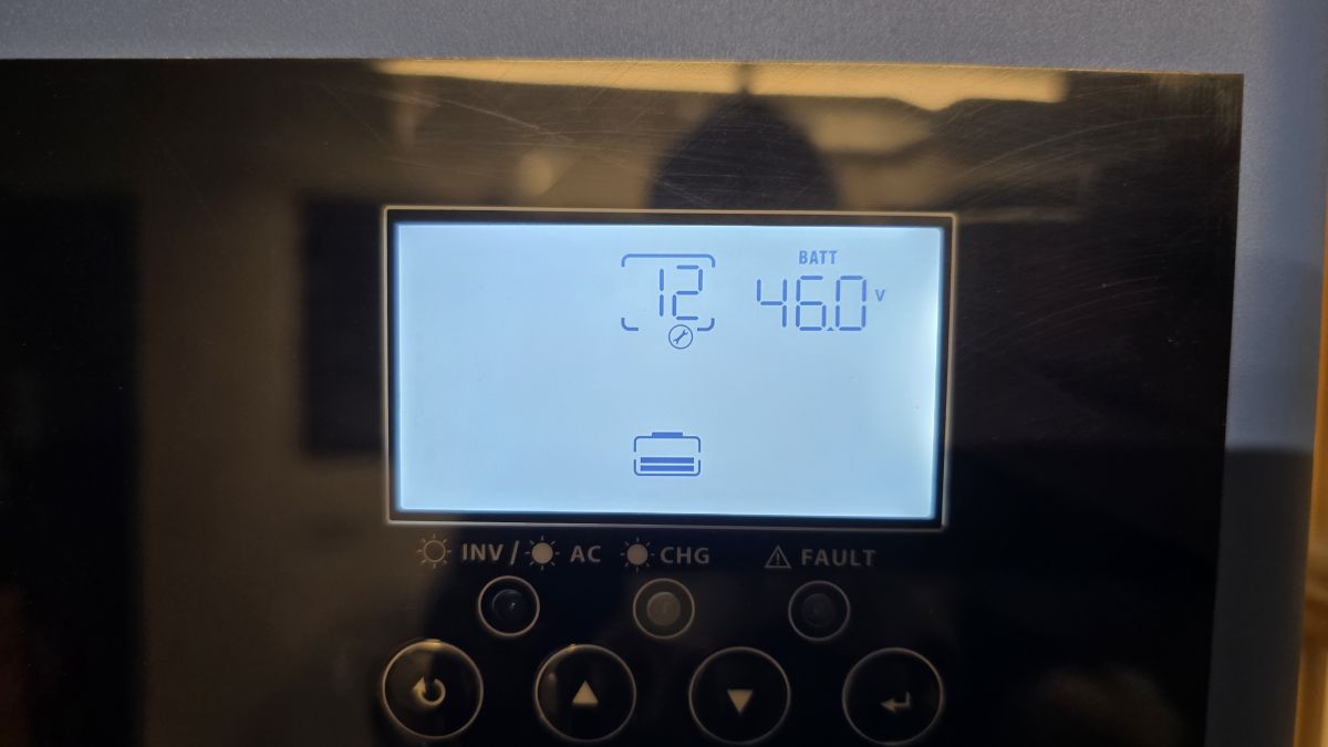

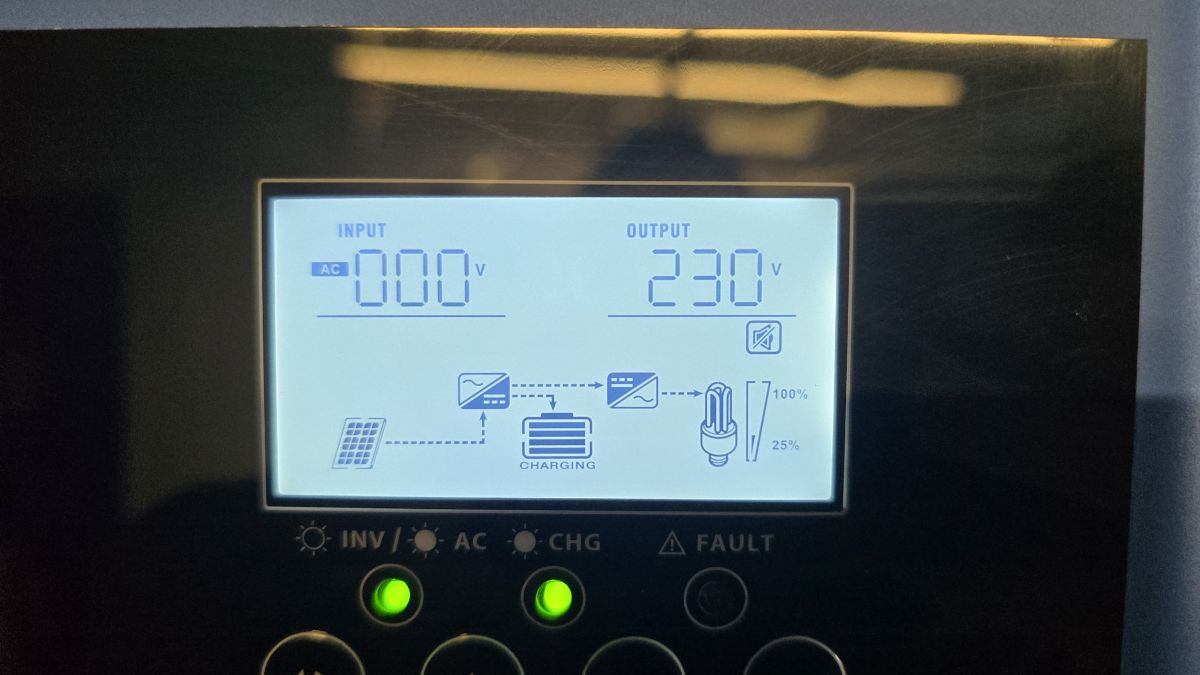

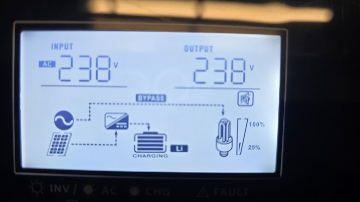

Jak ustawić falownik Anenji 6,2 kW, aby działał hybrydowo z magazynem LiFePO4, oddawał nadwyżkę do sieci i nie przechodził w bypass po podłączeniu zasilania?
Z tego wątku wynika, że nie zrobisz z typowego Anenji 6,2 kW pełnej hybrydy oddającej energię z magazynu do sieci; padło też, że tylko model ANJ-6200W-TW-WIFI jest on-grid, a w trybie TIED/SUF można co najwyżej oddawać nadwyżkę z PV przez wejście, nie z baterii [#21784029][#21786407][#21786713] Dla magazynu LiFePO4 nie podano konkretnych nastaw liczbowe, tylko stwierdzono, że są takie same jak dla innych magazynów, a do diagnostyki proszono o napięcie baterii oraz ustawienia z punktów 12, 13 i 26 [#21784029][#21787611][#21787915] Jeśli falownik po podłączeniu zasilania wpada w bypass, sprawdź menu 10 i ustaw ATO zamiast opcji z bypassu; wskazano też, że główne zasilanie ustawia się w opcji 01 [#21784920][#21785253] Jako możliwą przyczynę bypassu podano również zbyt wysoki próg napięcia przejścia na sieć [#21785222]

    o jak od 10 ponad lat zajmuje się OZE nie słyszałem, ale może są i takie twory, jednak z pewnością nie są dopuszczone do współpracy z siecią OSD w UE.
    Tak działa przecież każdy off-grid który nie ma nic wspólnego z podłączaniem się do sieci OSD bo nie oddaje do sieci nigdy.
    Grid-TIED można porównać do działania mikroinwertera bez magazynu energii zasilanego tylko z PV.

    Tak będzie to off-gid w 100% tylko nadwyżki oddaje przez dodatkowy układ mikroinwertera zasilanego z PV do podpiętego zasilani z sieci.
    Nie odda za to energii zgromadzonej w magazynie w odróżnieniu od hybrydy on-grid z magazynem.
    To nie jest jakaś wielka wartość to zwykle na poziomie ustalonego natężenia prądu od 2 do 10A w większości czasem do 20A, tak mam w swoim inwerterze Sumry MPS-V MAX , tak samo jak maję też inwertery Anenuji czy innych producentów.
    Instalacja taka sprawdza się jeśli jest dodatkową instalacją wpiętą do sieci domowej wtedy zużywany oddawany prąd jest na bieżąco w instalacji domowej bez oddawania do sieci. Zwykle z użyciem CT jest nastawiona na ZERO EXPORT.
    Tak po prawdzie grid-tied zaczyna działać tylko wtedy jak energia z PV jest wyższa niż suma obciążenia inwertera i ładowania magazynu czyli praktycznie tylko przy obniżonym ładowaniu magazynu albo przy naładowanym magazynie do 100%.
    Z instalacją on-grid mogą być problemy jak pisałem wcześniej, grid-tied oddając musiała by mieć wyższe napięcie niż napięcie inwertera on-grid co z kolei wymusza na on-grid podwyższanie napięcia albo wyłączenia się. Dlatego wiekszosć inwerterów z opcją tied ma maksymalne napięcie zwykle poniżej 250V albo używa CT by był zawsze zero export.
    Co do nazewnictwa to tylko producenci z Chin określają inwertery off-grid dodatkowym oznaczeniem on-grid ( grid-tied ) pewnei tylko w celecj marketingowych a nie jako urządzeń oddających do sieci. Mogą oddawać ale brak certyfikatów w Europie w odróżnieniu do rynku azjatyckiego czy w niektórych krajach Afryki gdzie są dopuszczone ze względu na obowiązujące tam przepisy.
