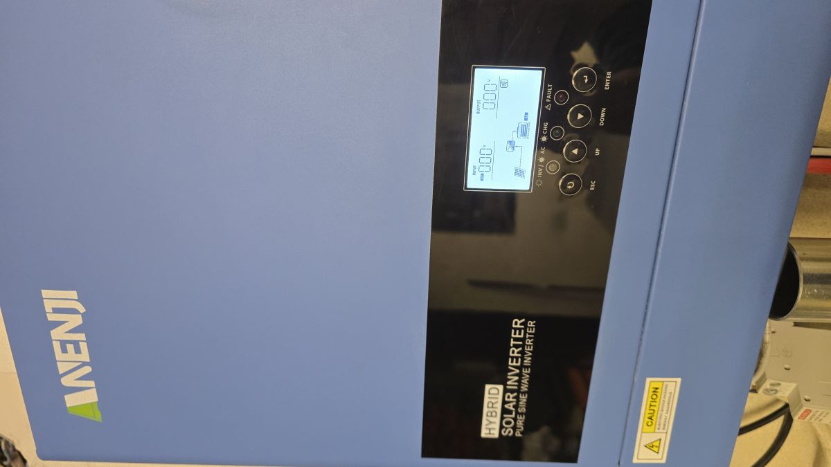

    Witam posiadam falownik Anenji 6,2 kW.
    I mam trzy pytania:
    1)
    Jak ustawić aby działał w trybie hybrydowym, czyli po naładowaniu magazynu energii oddawał prąd do sieci?
    2)
    Jakie mają być ustawienia do magazynu energii 15 kW LiFePO4?
    3)
    Dlaczego po podłączeniu zasilania obojętnie w jakim trybie falownik przechodzi w bypass omijając magazyn energii?
    Próbowałem różnych ustawień, ale nic to nie daje.
    Falownik hybrydowy Anenji z wyświetlaczem LCD i panelami sterowania

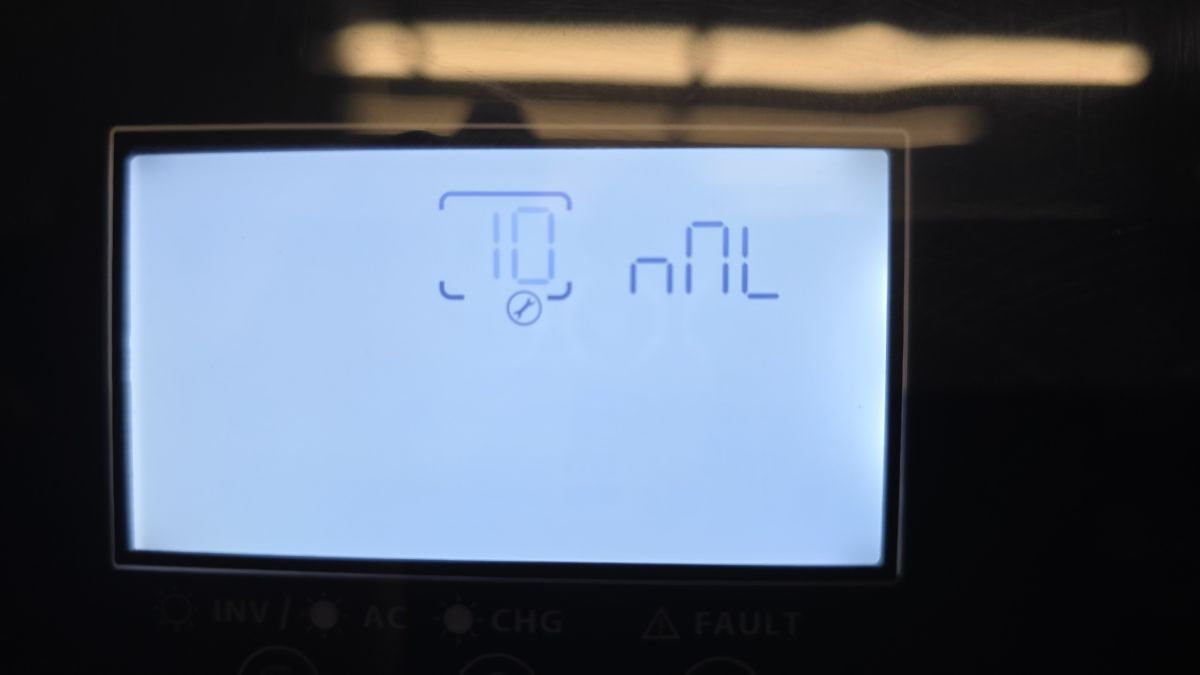

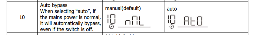

    Jeśli opcja AUTO jest na bypass tak jak to napisał @maverick73 w opcji 10 to inwerter jest tylko off-grid.

    Ma być ATO czyli inna niż zapodałeś na fotce.
    Swoja droga to jest przecież maual do inwertera po to by z niego skorzystać .
    Zrzut ekranu z ustawieniami bypassu inwertera: tryb manualny i automatyczny
    Główne zasilanie inwertera ustawiasz w opcji [ 01 ]

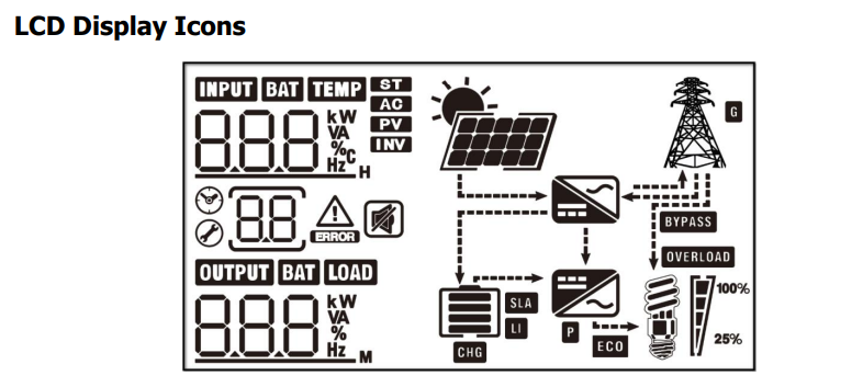

    Nie podany jest model, nawet nie raczyłeś sprawdzić specyfikacji inwertera , masz ją w manualu , masz ją nalepianą na inwerterze. To co pisze w opisach inwerterów często jest tylko reklamą albo pomyłką w opisie modelu zwykle napisaną na zasadzie skopiowany opis i wklejony.
    Część inwerterów ma tylko opcję wysyłania do sieci ale tylko i wyłącznie z zainstalowanym przekładnikiem prądowym CT albo opcję grid-tied podobną do mikroinwerterów.
    Jeśli nie posiadasz w opcjach ustawień prądu oddawanego w trybie TIED to masz tylko off-grid.
    W serii 6,2kW jest 5 modeli i tyko 1 on-grid ANJ-6200W-TW-WIFI. Ma on inny display niż modele off-grid + TIED i podłącza się go do sieci za licznikiem tak jak normalne inwertery on-grid.
    W trybie TIED można oddawać tylko nadwyżki z PV i nie ma żadnej możliwości oddawać z magazynu.
    Ekran LCD inwertera z ikonami wskazującymi przepływ energii i stan systemu

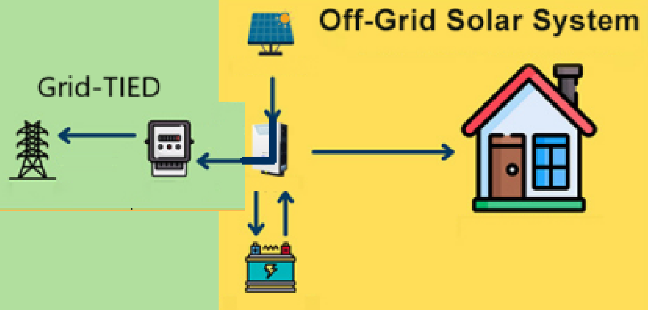

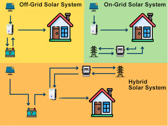

    Tak jest nielegalne i to wie każdy ale tego nie bierzemy pod uwagę wcale. Nie jest naszym problem tylko jego własnym jak sobie podłączy i ile zapłaci potem kary.
    Hybrydy on-grid od Anenij są dostępne ale on jej po prostu nie ma, tyle w temacie.
    @marekj31 grid-tied to nie jest systemem on-grid tylko sposobem oddawania bardziej podobnym do mikroinwerterów w inwerterze off-grid, zwykle tylko nadwyżek z PV.
    Porównanie systemów fotowoltaicznych: off-grid, on-grid i hybrydowego
    System grid-tied potrafi dodatkowo oddać energię z inwertera do podpiętej sieci operatora, nie pozwala oddać energii z wyjścia inwertera off-grid.
    Schemat systemu solarnego grid-tied i off-grid z oznaczonym przepływem energii

    Poprawiłem obrazek pokazujący jak dział ten pseudo on-grid w inwerterach Chińskich, może prościej będzie zrozumieć zasadę oddawania do sieci. To nie jest w ogóle system podobny do on-grid inwertera.
    Schemat połączenia systemu solarnego on-grid i off-grid z inwerterem i domem
    @poldeczek1 inwerter off-grid ma tylko synchronizację poprzez WEJŚCIE zasilania z sieci inwertera. Na WYJŚCIU zasilania ma synchronizację z sieci albo bez sieci ma własną synchronizację .
    Inwerter on-grid ma wejście /wyjście i synchronizację w tym samym miejscu czyli synchronizuje sie do podłączonej sieci a tryb wyspowy może byćopcjąbez zasilania z sieci.
    Nie wiadomo dlaczego przechodzi w bypass nie znając ustawień. Pokaż na zdjęciu jaki masz ten stan w bypassie na LCD.
