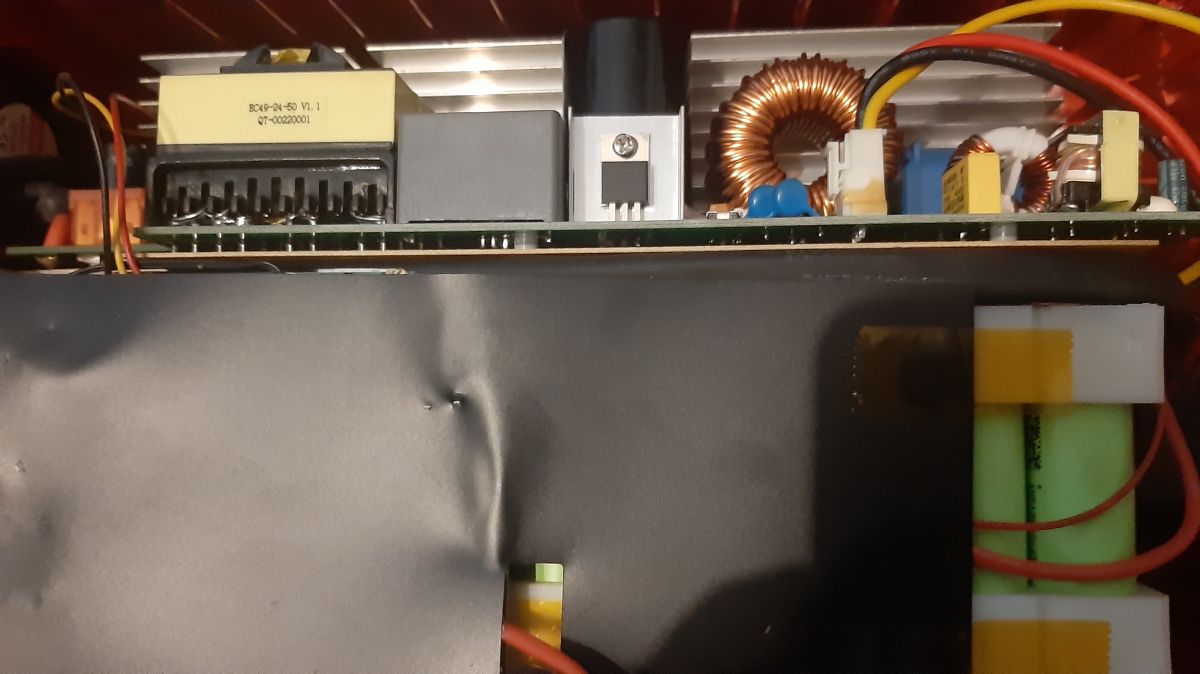

    Wnętrze urządzenia elektronicznego z płytą PCB i elementami zasilającymi
    Juz wykonalem ciezka prace odkrecajac przednia scianke z gniazdami,aby zobaczyc wnetrze,nic spalonego,nic nie dyymi,kondensatory nie wybrzuszone.

    kitu0 napisał:
    Nie,to nie jest lifePo4
    Na podstawie tego zdjęcia widać że są to ogniwa cylindryczne. Mogą to być 32700. Takie ogniwa trzeba łączyć w pakiety szeregowo-równoległe co sprawia że wydajność całości zależy od najsłabszego ogniwa.
    Trzeba by przebadać same ogniwa, albo w ciemni wymienić w nowe, pryzmatyczne LFP.

    No wlasnie,to napewno sa pakiety.
    I ten na niemieckim filmiku tez bada poszczegolne ogniwa,zgadza sie.On mial gorsze objawy usterki.
    Pytanie:ile by to kosztowalo zakup ogniw nowych,czy zwykly ktos bez konkretnych narzedzi i przyrzadow jak ja moglby to wykonac-no i czy to byloby oplacalne?
