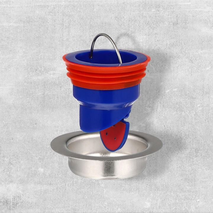

    2 miesiące temu był u mnie podobny problem. Mieszkanie 2 piętro w 4-piętrowej starej kamienicy po kapitalce 30 lat temu. Zaczęło się bulgotanie w syfonie zlewu rok wcześniej. Ale woda spływa normalnie, więc nie grzebiemy. Gdzieś po pół roku założyłem taki zaworek zwrotny i trochę pomogło.
    Zawór zwrotny do odpływu zlewu, niebiesko-czerwony, z metalowym uchwytem
    Bulgotało mniej i ciszej. 2 miesiące temu woda na podłodze kuchni. Okazało się, że leci z nieszczelnego połączenia wpustu do pionu - letnia i mydlana. Sąsiad z góry ma podłączoną do tego pionu pralkę. Prośba do sąsiadów wyżej - nie używajcie wody w kuchni, zamknąłem w piwnicy pion dla pewności. Rozebrałem całe podłączenie do wpustu do pionu. Moja spirala wchodzi metr i dalej w żaden sposób. Wezwani fachowcy ze spiralą elektryczną już po 3 godzinach męki i bluzgów udrożnili pion. Pomogło - na jak długo?
