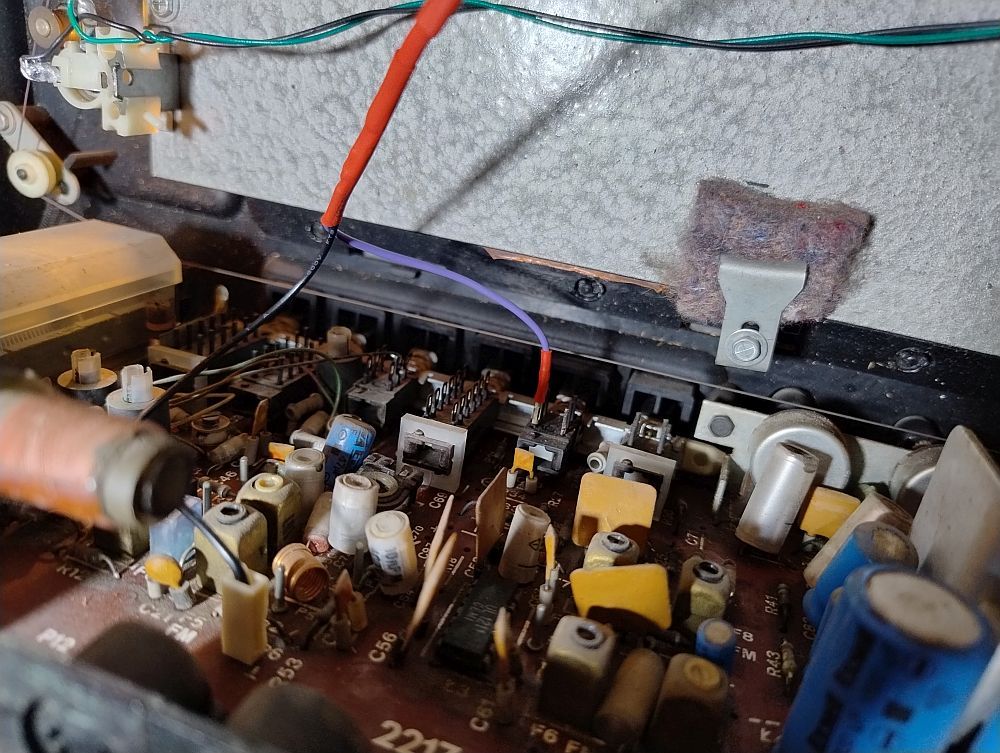

  • Sygnał Bluetooth podano bezpośrednio na przełącznik isostat, omijając rezystor z gniazda DIN, a kanały L i R zwarciem zamieniono w mono.
  • Moduł zasilono z 6,3 V AC pobranego z żaróweczek skali; napięcie wyprostowano i ustabilizowano na małej płytce bazowej.
  • Złącza wsuwane na pin isostatu i kołek masowy pozwoliły zamontować moduł wewnątrz bez ingerencji w konstrukcję odbiornika.

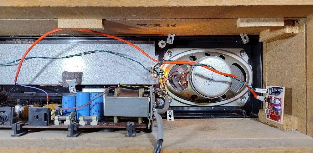

    W mojej kuchni od zawsze stoi na lodówce stare radio Unitra Diora Taraban 2 DMP-602. Słuchałem go zarówno rano, jak i wieczorem, a w weekendy również przez cały dzień. Niestety treści emitowane w radiu w ostatnim czasie (a szczególnie od roku) odstręczają mnie od słuchania. Już od dawna zbyt dużo czasu antenowego zajmują krzykliwe, prostackie reklamy, ale teraz do tego doszła prymitywna, ideologiczna indoktrynacja. Nie mogę dłużej tego znieść. Instytucja Polskie Radio upadła. Zresztą od roku i tak znajduje się w stanie likwidacji...
    Zatem nie ma na co czekać. Skoro już ciężko tego słuchać, a niebawem fizycznie może się nie da, to czas na zmiany :-)
    Wspomniany odbiornik Taraban ma dla mnie wartość sentymentalną. Składają się nie tylko wysłuchane audycje (w starych dobrych czasach), ale również klimat towarzyszący ich słuchaniu. Meblowa obudowa odbiornika i podświetlana żarówkami skala tworzą niepowtarzalny nastrój. Istotne jest również oryginalne brzmienie odbiornika, za które odpowiada drewniana skrzynka i papierowy, eliptyczny głośnik. Niech się schowają tandetne kuchenne radiobudziki czy płaskobrzmiące głośniczki Bluetooth.

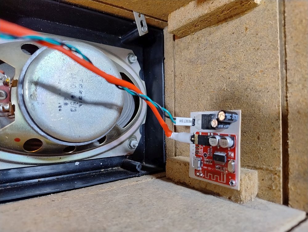

    Wnętrze radia Unitra Diora Taraban 2 z zamontowanym modułem Bluetooth.
    Zatem radio w kuchni musi zostać, ale skoro w mojej wiosce na falach eteru nic rozsądnego nie ma, to trzeba słuchać z neta. Postanowiłem "przestroić" odbiornik tak, aby odbierał "pasmo Bluetooth" ;-) Modyfikację postanowiłem zrobić w jak najmniej inwazyjny sposób. Użyłem gotowego modułu Bluetooth, jaki można zakupić za kilka złotych. Jakość jego dźwięku jest wystarczająco dobra. Taraban ma wejście - gniazdo DIN (a nawet dwa), na które można podać sygnał z zewnętrznego źródła. Jednak źródło to podłączone jest poprzez rezystor. Postanowiłem sygnał podać bezpośrednio na przełącznik isostat. Oba kanały (L i R) zwarłem - radio jest wszak monofoniczne.

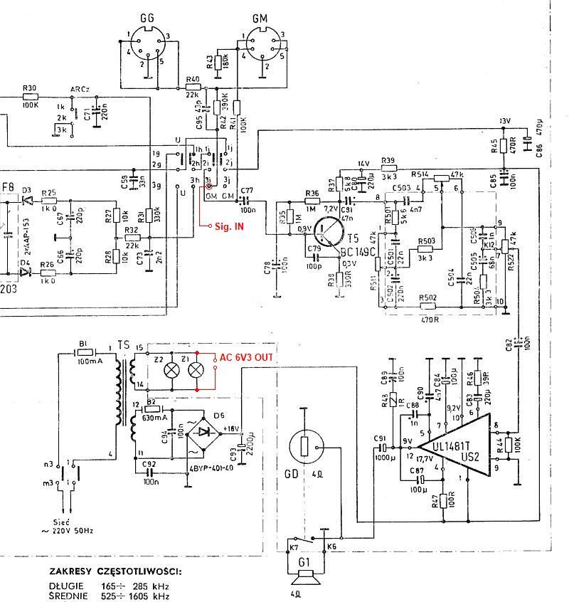

    Schematu elektronicznego starego radia Unitra Diora Taraban 2 DMP-602 z zaznaczonymi punktami podłączenia modułu Bluetooth.

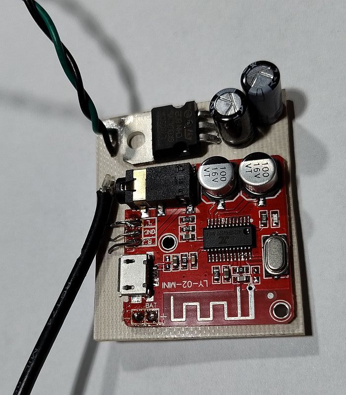

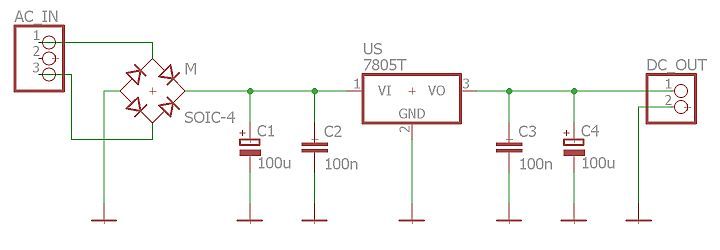

    Do zasilania modułu użyłem napięcia "podkradzionego" z żaróweczek podświetlających skalę. Jest to napięcie przemienne 6,3 V i co ważne, pochodzi z osobnego uzwojenia transformatora, zatem jest galwanicznie oddzielone od masy odbiornika radiowego - a to jeden z warunków poprawnego działania modułu Bluetooth (masy zasilania i wyjścia nie mogą się łączyć).
    Schemat zasilania modułu Bluetooth z AC na DC.
    Oczywiście do jego zasilania napięcie przemienne trzeba wyprostować i poddać stabilizacji. Układ zasilania zmontowałem na małej płytce, która stanowi też bazę dla samego modułu Bluetooth.
    Moduł Bluetooth z kondensatorami i przewodami
    Moduł ten zamontowałem we wnętrzu odbiornika, a sygnały wyjściowe są podłączone za pomocą złączek wsuwanych na pin isostatu oraz kołka masowego płyty głównej radioodbiornika, zatem bez żadnej ingerencji w budowę radioodbiornika.
    Wnętrze radia Unitra Diora Taraban 2 DMP-602 z modułem Bluetooth.
    Radio w roli głośnika funkcjonuje znakomicie. Mogę słuchać ze smartfona zarówno muzyki, jak i audycji radia internetowego, które w odróżnieniu od tego z eteru, wolne są od nachalnych reklam i mdłej politycznej poprawności.

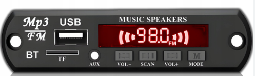

    Po przeczytaniu tytułu zapaliły mi się diabełki w oczach i już myślałem że jakiś znudzony absolwent technikum wyrżnął dziurę w Tarabanku i wsadził ten szajs. :lol:. (przyznać się kto jeszcze tak pomyślał ;p)
    Panel czołowy modułu odtwarzacza MP3 z wyświetlaczem 98.0 FM i złączami USB oraz AUX.. Chociaż na przeróbkę "wieży" z komunii to w sumie dobry myk...
    No ale trzeba uderzyć się w pierś :)... zwłaszcza po przeczytaniu daty dołączenia kolegi do forum :D, więc się uderzam.

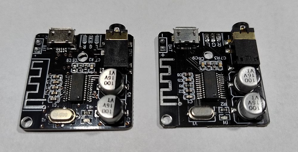

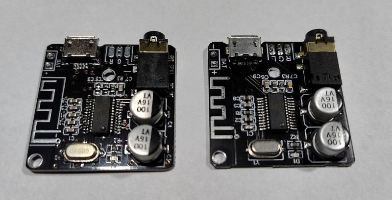

    Ten czerwony użyty w projekcie nie gada.

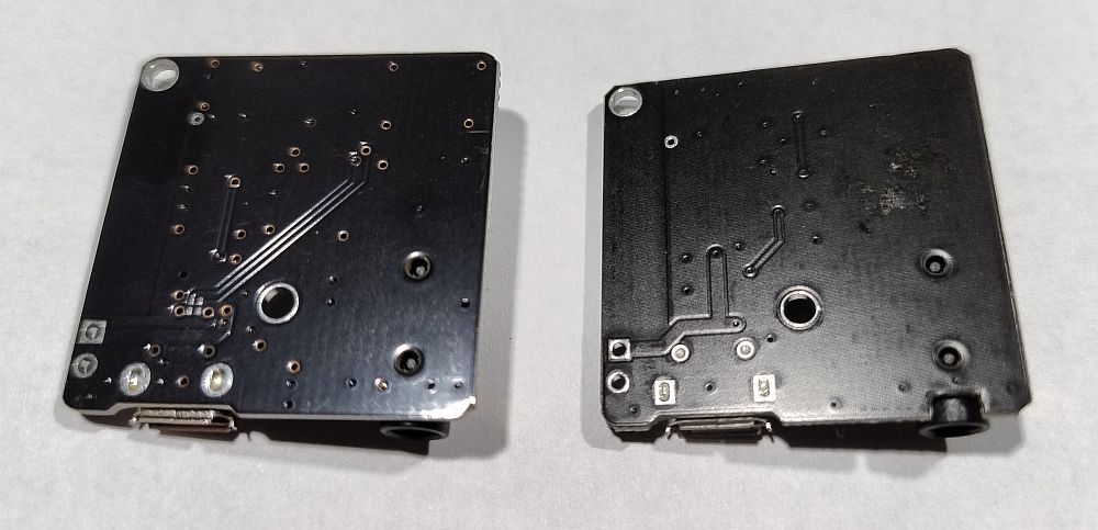

    Niestety, przy tych modułach to kwestia przypadku. Na fotografii poniżej dwa, wydawałoby się identyczne moduły, tyle że czarne:
    Dwa czarne moduły elektroniczne leżące obok siebie na białym tle, różniące się drobnymi szczegółami.
    Można ich użyć w zagadce "znajdź trzy różnice". Bo niestety nie są identyczne - ten z lewej niestety "gada", ten z prawej nie.
    Tylna strona ukazuje dużo więcej różnic:
    Dwa czarne moduły elektroniczne pokazane od tyłu, z widocznymi różnicami w układzie ścieżek.
    Jaki z tego wniosek? Chińczyk podrabia sam siebie... Ale konsument ma problem - bo który od którego "zrzynał"...

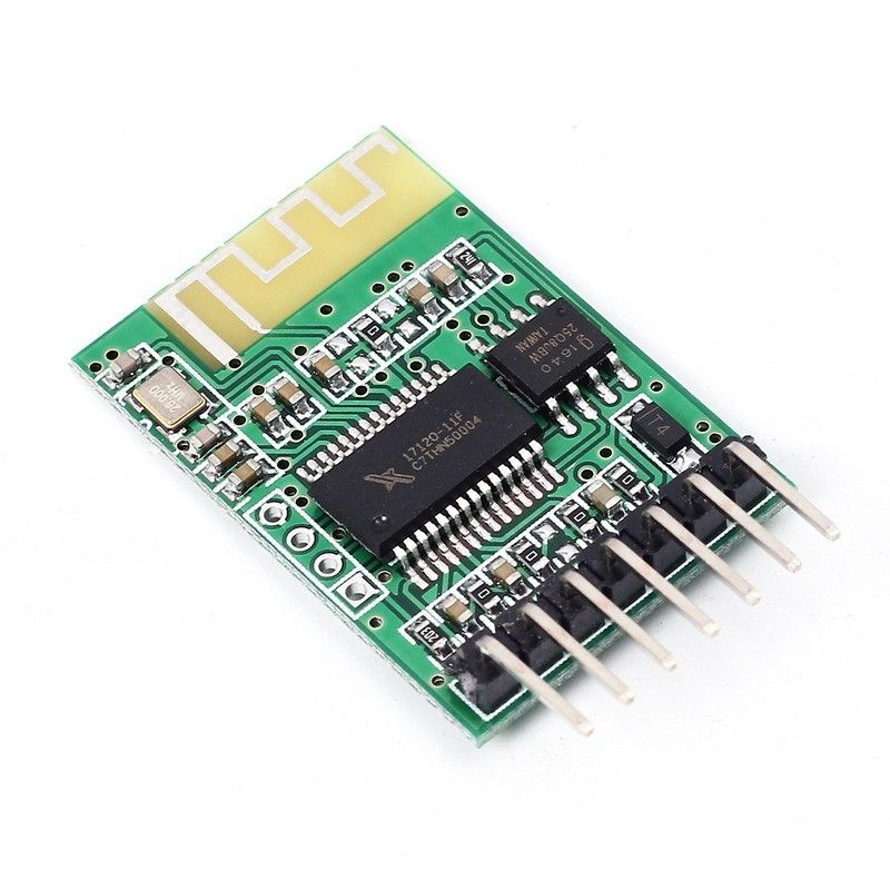

    Niejaki Pan "ELEKTRON" kiedyś rozpracował takie moduły (z dodatkową pamięcią szeregową), takie jak ten np...
    Moduł elektroniczny z dodatkowymi komponentami na płytce drukowanej.
    Cały pic polega na tym że lektoring jest nagrany w pamięci jako wstawki plików MP3 (connect, bat low i inne bzdety). Przy odrobinie zaparcia można by to sobie poprzerabiać.

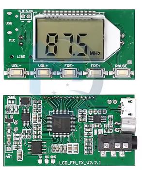

    >>21378904
    Nie trzeba nawet budować samodzielnie nadajnika - można użyć gotowy chiński moduł nadajnika FM
    Moduł nadajnika FM z wyświetlaczem LCD i przyciskami sterującymi.
    Zaletą takiego, alternatywnego dla opisanego w temacie rozwiązania, jest brak konieczności jakiejkolwiek ingerencji we wnętrze radioodbiornika.

    1. Nic nie trzeba "zgrywać ani dopasowywać". Moduł ma dwa gniazda - zasilania 5V - microUSB oraz wyjście audio - jack stereo.
    2. Moduł można zasilić z zasilacza sieciowego wtyczkowego. Ale ja zrobiłem prosty adapter zasilania, który podbiera napięcie z żaróweczek podświetlających skalę radioodbiornika (AC 6,3V), prostuje je i stabilizuje do DC 5V.
    3. Radioodbiornik ma z tyłu gniazdo wejściowe sygnału audio (w standardzie DIN), na które można podać sygnał z dowolnego źródła - również z tego modułu, ale trzeba mieć kabelek jack -> DIN. Ja podałem sygnał z modułu bezpośrednio na płytkę radioodbiornika.
    4. Telefon wykrywa moduł od strzała jako urządzenie Bluetooth Audio (tak jak np. słuchawki). Aby radio grało z Bluetooth, trzeba nacisnąć na nim przycisk "magnetofon/gramofon". Regulacja głośności gałką radioodbiornika i/lub w telefonie. Aby słuchać z powrotem radia, naciskamy przycisk UKF (lub inny zakres).
