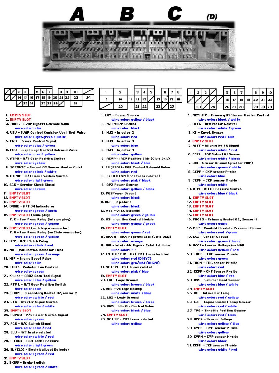

  • #23 21862327
    m2606
    Poziom 34  
    Posty: 2837
    Pomógł: 174
    Ocena: 585
    IgorB16 napisał:
    >>21861953
    Popatrzę również za nieszczelnościami, chociaż na razie nie zauważyłem nigdzie
    Wątpliwe aby winny za wysokim obrotom był regulator,bo te się akurat mają całkiem dobrze. W benzyniaku na wtrysku liczy się ilość powietrza,skoro więc obroty nie spadają to powietrza było za dużo.
    Nie pamiętam dokładnie czy w tej wersji,ale na puszcze termostatu powinienieś mieć kilka oczek masowych.Jedna z nich jest dla ECU.Sprawdź czy nic się tam nie ułamało.Auto będzie pracować bez tej masy bo są dwie równoległe ,ale nigdy poprawnie.Dobrze by było żebyś dysponował wykresem parametrów życiowych na jednej osi czasu.Tam jest tylko kilka podstawowych czujników,ale fajnie się te auta diagnozuje. Oczywiście nie powinienem polecać zaślepiania EGR,ale... Cewki w nich się nie diagnozuje,chyba że nie odpala-je się wymienia.Jeśli chcesz już diagnozować to raczej element 19
    https://japancars.ru/index.php?route=catalog/...smtyp=4AT&xgrade=2.3IV&nplblk=E__1301
    Tutaj najlepiej zrobić to oscyloskopem i to bezpośrednio przy ECU.
    O ile sobie dobrze przypominam to akurat te przewody będą jedynymi w ekranie i będzie je łatwo namierzyć w kości.
    Poprzednio napisałem że jest w aparacie,ale dlatego że podałeś błędnie kod silnika-dalej nie ma rocznika (albo ja nie widzę).
    Schemat pinów złącza ECU z sekcjami A, B i C oraz listą sygnałów i kolorów przewodów
