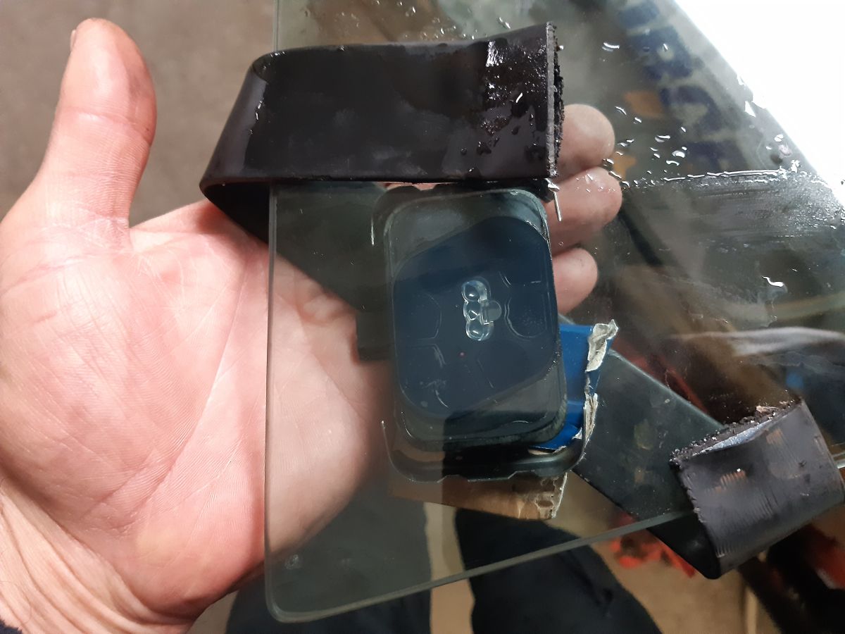

    Dziś kupiłem kolejny czujnik, bo już myślałem że może mam takiego pecha, że trafiłem na 2 uszkodzone. Ale na trzecim to samo.
    Podejrzewalem też nową szybę. Że może chińczyk coś zawalił. Wykonałem sobie prowizoryczny uchwyt, do zamocowania czujnika na innej szybie i podpiąłem go auta - dalej bez zmian.
    Kolejny raz potwierdziłem że czujnik komunikuje się z uch. Wygląda na to że problem jest gdzieś w montażu.
    Już przekopałem internet kilka razy. Obdzwoniłem kogo mogłem i wszystko beż efektu. Ręce opadają.

    Tan żel/klej, powinien chyba dokładnie wypełniać powierzchnie pomiędzy czujnikiem a szybą - bez zniekształceń.

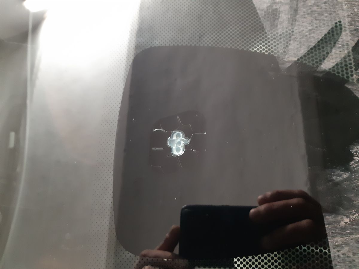

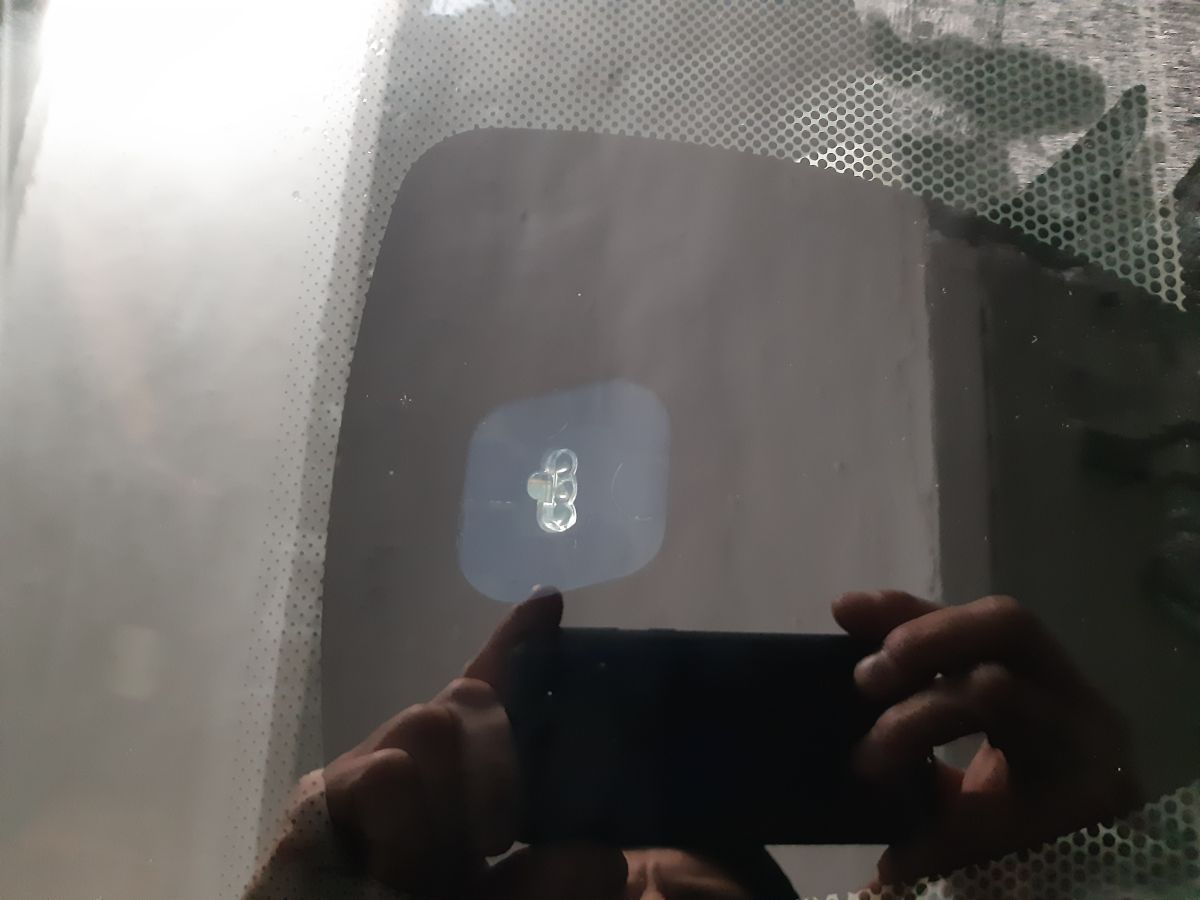

    Tak, ale to teraz do fotki tak wyszło. Jak testowałem, to go ułożyłem tak żeby przylegał. Poza tym, to tylko próba. Na szybie w aucie leży pięknie i na nowym żelu.
    Aha, tak ogólnie, to te czujniki mają 8 takich punktów (coś niby soczewki) którymi przylegają do szyby. On nie przylega całą powierzchnią, dla tego też tak dziwnie to wygląda.

    Odbicie dłoni z telefonem w szybie auta z czujnikiem przylegającym punktowoCzujnik na szybie samochodowej z widocznymi punktami przylegania i odbiciem ręki
    Tak to wygląda na szybie, na ori żelu, i na nowym. Na nowym widać te wolne przestrzenie, a na oryginalnym nie, bo jest malowany z tyłu na czarno, w miejscach gdzie niema przylegać.
