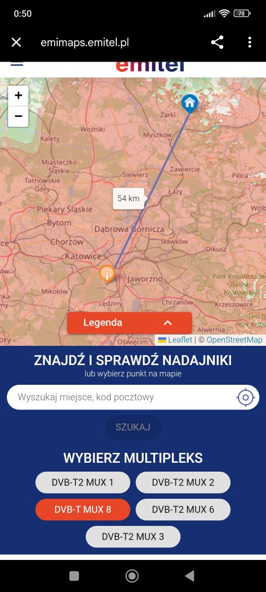

    Co mam zrobić, by babcia odbierała bezproblemowo telewizję naziemną z gminy Niegowa (42-320) z nadajnika Katowice-Kosztowy? Wszyscy w okolicy odbierają chyba z niego. Na chwilę obecną babcia ma antenę siatkową z płytką na środku i kostkę, którą wpina się do prądu w domu. Antena jest na strychu, który przykryty jest blachą, ale jest ona ustawiona na okno, czyli ma pole bez blachy przed sobą. Czy moglibyście udzielić porady? Może mam podać więcej informacji?
    Mapa zasięgu DVB-T z zaznaczoną trasą sygnału z nadajnika Katowice-Kosztowy do Niegowy

    Trochę mało informacji. Instalacja jest nowa, czy działa od pewnego czasu? Jeżeli to drugie, to jaki dotychczas był na niej odbiór? Zawsze był problem czy pojawił się ostatnio? Na czym on polega? Okno na strychu jest starego typu (jednoszybowe) czy ze szyb zespolonych? Czy nie ma możliwości zamontowania anteny na zewnątrz (np. na ścianie obok okna strychowego)?
    Niegowa teoretycznie leży w zasięgu nadajników katowickiego i częstochowskiego, które nadają te same mux-y na innych kanałach. By uniknąć bałaganu na liście, zaprogramuj odbiornik ręcznie na k. 6, 23, 24, 41,43.
    Z Wręczycy to może być bieda. To jest Jura.
    A po drodze jeszcze będzie doświetlenie z Błeszna.

    Przy odbiorze z Kosztowych, od południa na mux-3, może chyba jeszcze bruździć Ogrodzieniec.:?:
