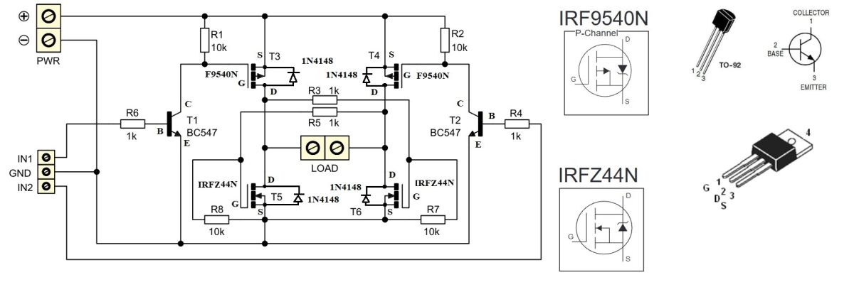

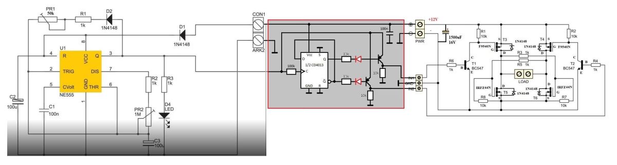

    Chciałbym zbudować układ sterujący obrotami silnika na napięcie stałe 12 V, pobierającego przy obciążeniu między 2 a 6 A, typu Mt91 albo RS390, najlepiej aby działało to w ten sposób:
    -> Po podaniu zasilania silnik kręci w prawo przez 10 sekund (od razu kręci na pełnej mocy bez stopniowego rozpędzania się), następnie 5 sekund przerwy i kręci w lewo przez 10 sekund i tak albo do wyłączenia automatycznego po 10 minutach albo ręcznie po odcięciu zasilania. Zależy mi na użyciu albo mostka H, NE555 i/lub przekaźników 12 V. Przejrzałem masę tematów, ale dalej mam wątpliwości. Póki co w ramach testów zmontowałem sobie mostek H z czterema tranzystorami MOSFET (F9540N i IRFZ44N). Układ działa, ale co z tego, jak kierunek obrotów silnika trzeba zmieniać ręcznie (podając + zasilania raz do IN1 a raz do IN2).
    Schemat mostka H z tranzystorami IRFZ44N i F9540N do sterowania silnikiem DC

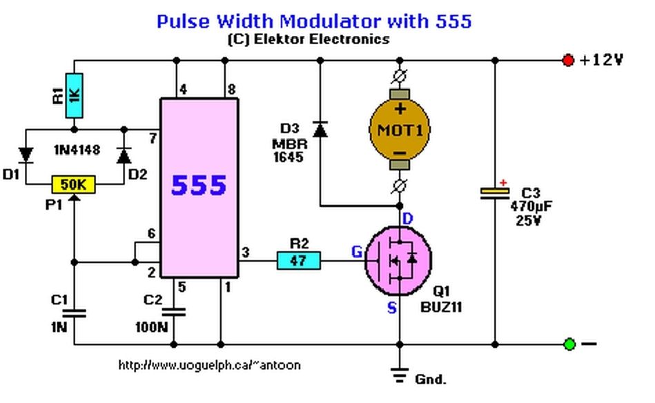

    Układ regulatora obrotów silnika z NE555 też wykonałem, ale umożliwia pracę silnika tylko w jednym kierunku, za to z regulacją prędkości:
    Schemat regulatora PWM z NE555 do sterowania silnikiem DC

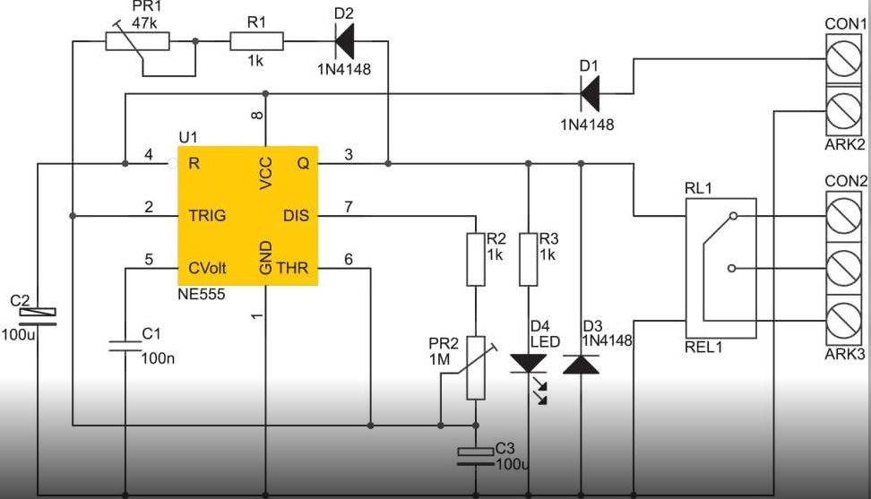

    Testowałem też poniższy układ czasowy, służący do cyklicznego włączania i wyłączania dołączonego silnika z wykorzystaniem przekaźnika. Fajnie to działa, ale idealnie byłoby osiągnąć efekt raz włączenia silnika w lewo, a raz w prawo. Może tutaj wystarczy coś zmienić, aby to osiągnąć? Wtedy mostek H bym sobie darował:
    Schemat układu czasowego z NE555 i przekaźnikiem do sterowania silnikiem.
    Każdy z tych układów działa, ale niestety nie potrafię tego tak połączyć, aby w prosty sposób uzyskać efekt zautomatyzowanej pracy silnika. Pomoże mi ktoś? Będę wdzięczny za wskazówki i łopatologiczne wytłumaczenie.

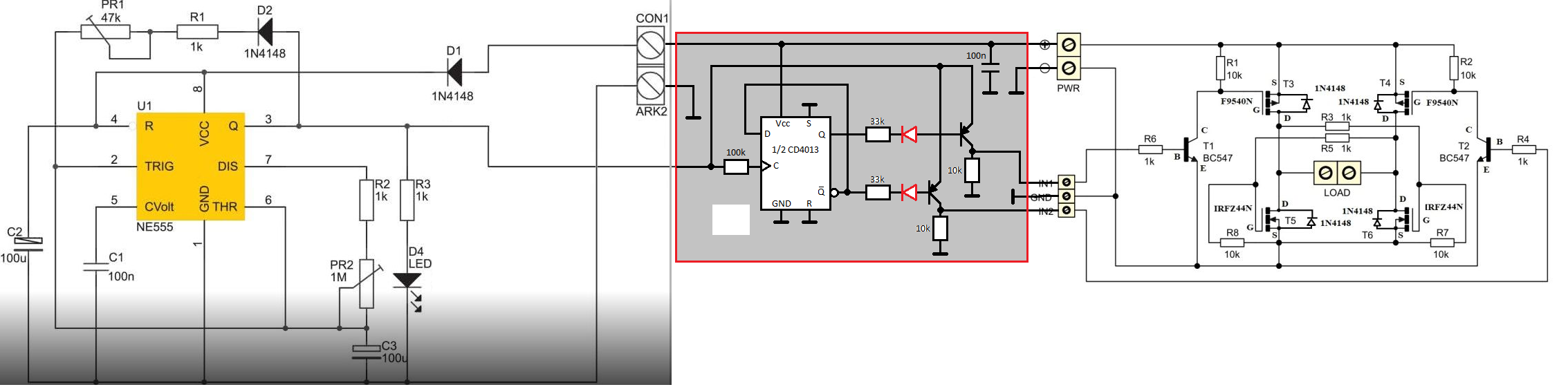

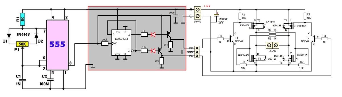

    Jeśli masz jeszcze zmontowane układy, możesz dodać "wstawkę" - dwójkę liczącą na CD 4013.
    Do tego dwa tranzystory, dla zapewnienia przerw między zmianami kierunku obrotów.
    Schemat z układami NE555, CD4013 oraz mostkiem tranzystorowym do sterowania silnikiem
    Zasilanie podłącz do zacisków mostka, a stamtąd rozprowadź do pozostałych płytek.
    Dodaj tam również spory kondensator elektrolityczny. Tak ze 2200 - 4700 mikrofarad.
    Jeśli przewody między płytkami będą długie, wstaw również jakieś mniejsze elektrolity (ok 47 - 100 u) na każdej z nich.
    Widoczny na rysunku 100 n, montuj blisko CD 4013. Podobny możesz dać też na zasilaniu NE 555.
    Czerwone diody potrzebne w razie, gdyby tranzystory niezupełnie się zatykały.
    Układ czasowy na NE 555, równie dobrze może być ten z pierwszego rysunku. Oczywiście bez mosfet-a.

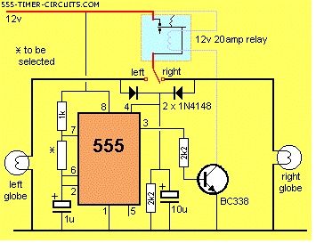

    Bardzo dziękuję Kolegom za odpowiedzi, zwłaszcza w tym przedświątecznym zabieganym czasie. Póki co zabawę z projektem muszę odłożyć z braku czasu ale zapoznam się z Waszymi poradami i zobaczę co będę w stanie wykombinować. W sumie wyłączenia automatycznego nie musi być, prawdę pisząc początkowo naiwnie myślałem, że wystarczy zmodyfikować ten prosty schemat migacza:
    Schemat elektryczny migacza z timerem 555 i przekaźnikiem 12V 20A
    Aby uzyskać zamierzony efekt, tylko dodać wyłączenie silnika pośrodku.

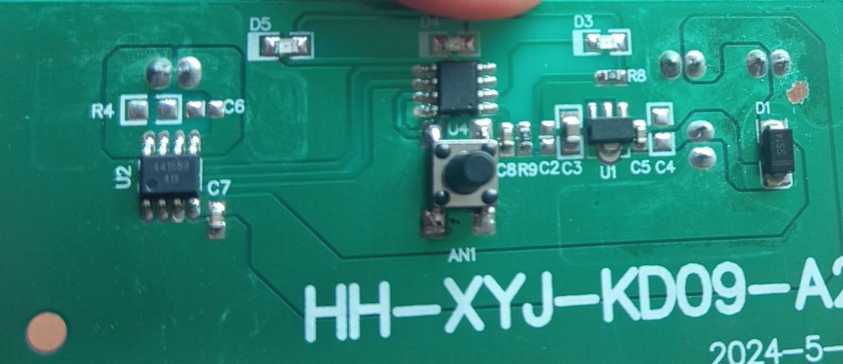

    Bardzo dziękuję Kolegom za poświęcony czas. Skąd w ogóle ten pomysł? Otóż mam w domu kilka sztuk mini pralek składanych chińskich. Wiecie takie zabawki co to można sobie zrobić mini pranie w 10 litrach wody a zasilanie na 12V DC. W każdej poszedł moduł elektroniczny - mini płytka z kilkoma kondensatorami, diodami LED, regulatorem napięcia, rezystorami i dwoma tajemniczymi 8 PIN-owymi układami scalonymi 441589 które uległy zalaniu i w rezultacie moduły spaliły się. Oto taka jedna płytka:
    Płytka PCB z przyciskiem, diodami LED, kondensatorami i układami scalonymi
    Pomyślałem, aby dorobić zastępcze sterowanie aby urządzenia nie poszły na śmietnik, zawsze przydadzą się np. na działce. Dlatego zależy mi na jak najprostszym zrobieniu takiego sterowania, stąd programowanie odpada bo po pierwsze daleko mi do swobodnego programowania a po drugie zwyczajnie nie ma to sensu jak pisał Kol. _jta_. Najbardziej skłaniałbym się za zrobieniem układu na tych licznikach CD4060, jeśli trzeba zakupię je jak Koledzy pomogą ze schematem to złoże i z ciekawości sprawdzimy co z tego wyjdzie a jak nie uda się, to zrobię sterowanie ręczne mostkiem H i jedna sztuka zostanie w ramach doświadczeń a reszta zasili PSZOK-i ;)

    Może najpierw sprawdź, co tam nawaliło?
    Płytka PCB z zaznaczonym procesorem, stabilizatorem i mostkiem H
    Jeśli procesor żyje, reszta jest do łatwej naprawy.
    Jeśli już dobrze oczyściłeś płytkę z pozostałości, przede wszystkim proszku do prania, szczególnie pod układami scalonymi (płukanie i suszenie), podłącz zasilanie i sprawdź, czy działa stabilizator.
    Na kondensatorze C3 lub lewej końcówce stabilizatora powinno być napięcie 5 V (albo 3,3 V, zależnie od procka).
    Sprawdź też, czy działa przycisk - czy jest przerwa, kiedy nie naciśnięty, a zwarcie po użyciu. Woda mogła spowodować korozję blaszki sprężystej wewnątrz.
    Jeśli na połączeniach między prockiem i mostkiem (czerwone kropki) nie ma zwarć do masy ani + zasilania (wspomniany kondensator C3 lub lewa końcówka stabilizatora), sprawdź, czy co 10 sekund zmienia się stan 0/ 1/ 0/ 1.
    Nawet jeśli padłby procesor, jego "pinologia" przypomina ATTiny - też łatwo wymienić. A program, wg algorytmu, który przedstawiłeś, to kilka linijek.

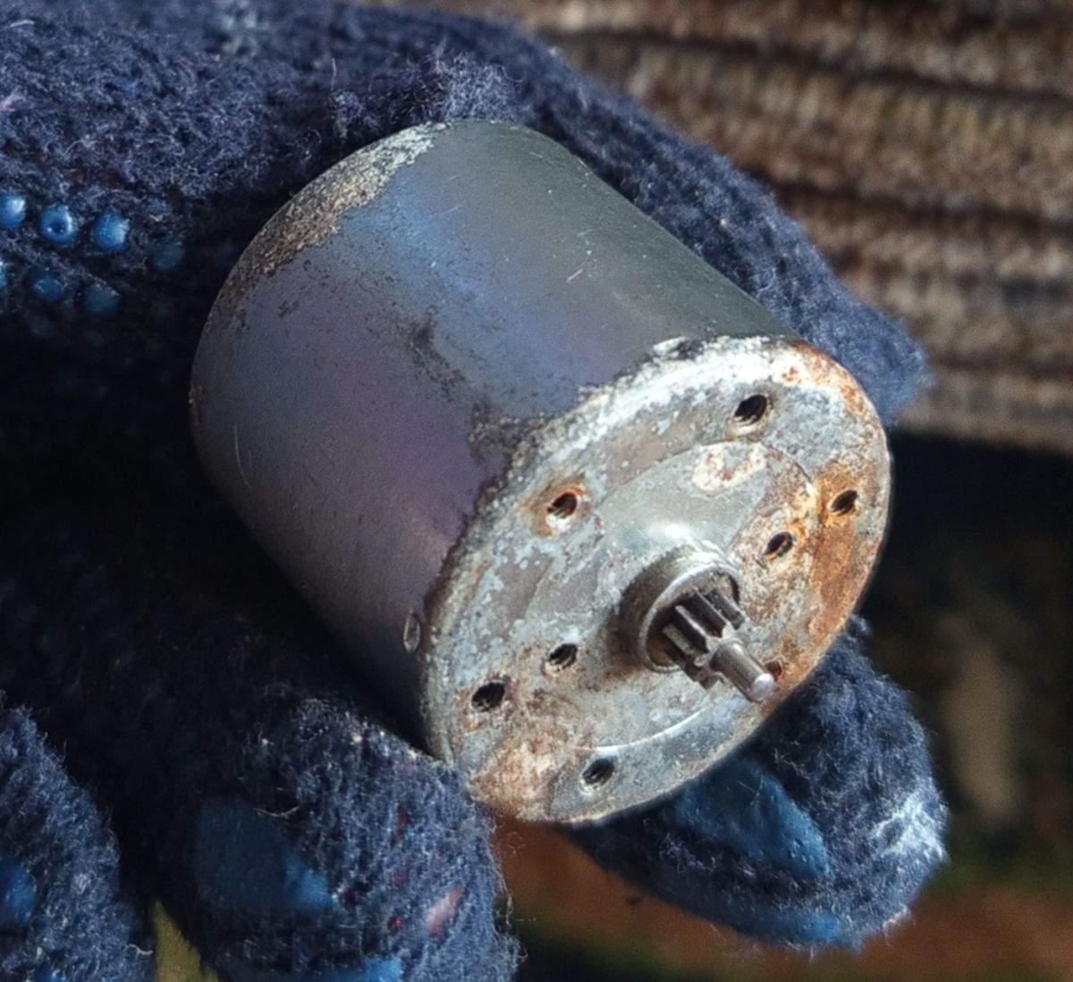

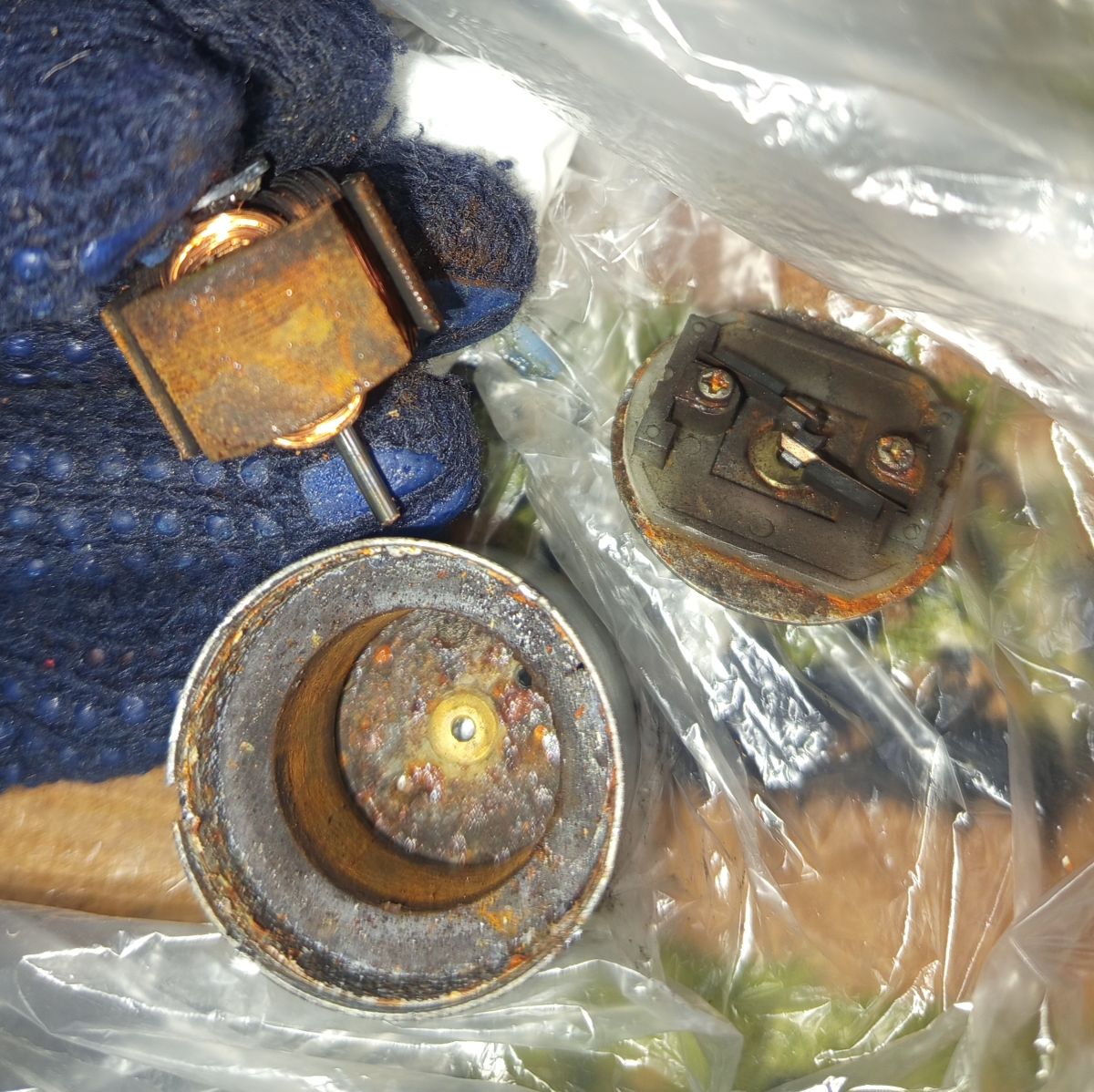

    Niestety płytek z nich już nie mam, podobnie jak silników, odratowałem je w częściach z kosza. Z tego co się dowiedziałem od osoby która je użytkowała to od zbytniego obciążenia wsadem wirnik każdorazowo wbijał się w obudowę (raz nawet sam się odkręcił i odpadł) poszedł za duży prąd i usmażyło te układy na płytkach. Każda pralka dodatkowo przeciekała (patrząc jak to zostało skontrowane to jest szczelna przez pierwsze parę prań do momentu wypłukania się smarku prowizorycznie uszczelniającego wałek wirnika wszystko jest zalewane wodą łącznie z modułem sterowania) a korozja postępowała błyskawicznie, dokładnie tak jak Kolega napisał - zaczynało się od zjedzenia przełącznika i jego przerywania, dalej samoczynne włączanie się i wyłączanie, odpadanie soldermaski i odpadaniem elementów, nawet pasek LED po staniu kilka dni takiej pralki po wycieku to jedna wielka korozja.
    Zardzewiałe elementy silnika pralki trzymane w rękawicy, leżące na foliowym podkładzie Zardzewiały mały silnik elektryczny trzymany w rękawiczce roboczej Zbliżenie na zabrudzone i skorodowane koła zębate w przekładni pralki.
    Po wyczyszczeniu, wymianie simmeringów, dobraniu 12V silniczków, przesmarowaniu przekładni i sprawdzeniu szczelności postanowiłem dodać zasilanie i tutaj zaczęły się schody. Wiem jaka jest sensowność takiej naprawy ale robiłem testy na tych swoich układach testowych i ten symulator pralki naprawdę nieźle radzi sobie z praniem mniejszych rzeczy więc może warto się trochę pomęczyć a wyrzucić zdąży się zawsze.

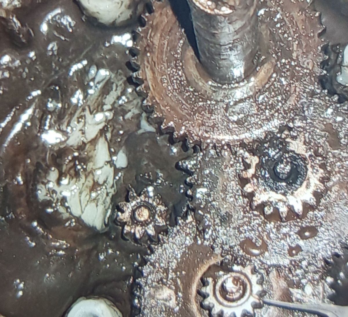

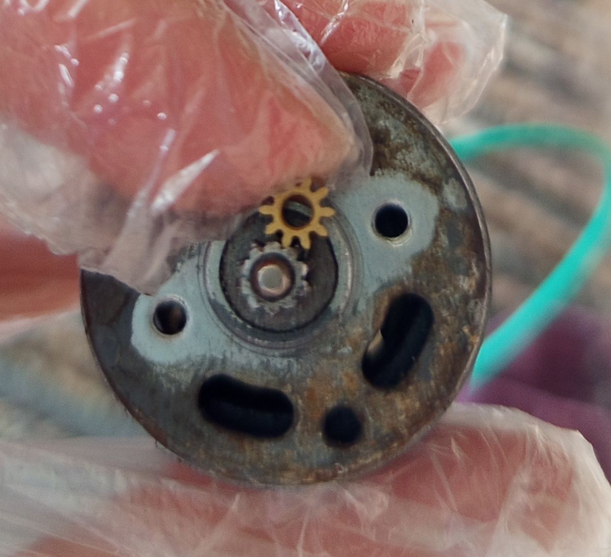

    Panowie dziękuję za rady ale chyba nic z tego nie będzie. Bawiłem się tym trochę i nawet jakość samych zębatek na silniku jest tak słaba, że po prostu mielą się, przy mocniejszym silniku albo obciążeniu.
    Zbliżenie na zużytą przekładnię z małą mosiężną zębatką w silniku elektrycznym
    Miałem na magazynie kilka mosiężnych ale wytrzymują parę minut i koniec. Dostępność tak mały zębatek stalowych (ok. 5x5 mm, w module 10T, otwór na wałek 2.3 mm a w mniejszych modelach takie same ale na wałek 2 mm) jest praktycznie zerowa, więc zwyczajnie chyba nie ma sensu się tym zajmować.
    Jeśli w wolnej chwili coś złożę to dam znać a póki co dziękuję raz jeszcze za pomoc i życzę udanego i bezpiecznego Sylwestra! 🎆🥂🎆🥂⌚🍰

    Witam wszystkich w Nowym Roku (●'◡'●)

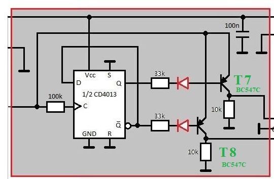

    Dziękując Kolegom za dotychczasowe zaangażowanie postanowiłem spróbować uruchomić układ zaproponowany przez mam_pytanie:
    Schemat układu z NE555, CD4013 oraz mostkiem H z tranzystorami F9540N i IRFZ44N
    Niestety chyba błąd popełniłem w połączeniu płytek albo doborze elementów i złym rozczytaniu PIN-ów układu CD, gdyż po podłączeniu zasilania nic się nie dzieje z silnikiem, poza grzaniem się tranzystora F9540N z mostka H (pierwszy górny z lewej). Sam mostek testowany oddzielnie działa, podobnie jak układ z NE555, może winę ponosi mój układ CD4013 ale nie wiem jak go szybko sprawdzić?
    Schemat układu z CD4013 i tranzystorami BC547C oraz pinout układu CD4013
    Podłączyłem go tak:
    VCC do PIN 14,
    Q (Q1) do PIN 1,
    Q_(Q1_) do PIN 2,
    CLK1 (C) do PIN 3,
    C1 (R) do PIN 4,
    D (D1) do PIN 5,
    S1 (S) do PIN 6,
    GND do PIN 7.
    Co do tranzystorów przy rezystorach 33k zastosowałem również BC547C i diody w ich bazach 1N4148. Układ chciałem uruchomić już na stole bo projekt z pralką zarzuciłem z powodu ich jakości i nieopłacalności naprawy, ale może taki układzik się przydać w przyszłości.
    Dziękuje za wskazówki i pozdrawiam!

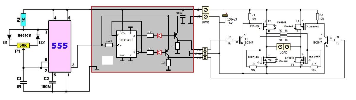

    Posprawdzaj napięcia na bramkach tranzystorów , skoro t3 sie grzeje to jest częściowo napewno otworzony, i potem wracaj od tranzystorów do układu 4013 mierząc napiecia na poszczególnych punktach sprawdzaj jak powinno być w tych punktach i dojdziesz co jest nie tak.

    Czy w tym układzie (z >>21819459) jest kondensator C1=1 nF i potencjometr P1=50 kΩ? To daje częstotliwość prawie 30 kHz.
    CD4013 zmienia stan wyjść po zboczu narastającym zegara, a więc wtedy, gdy na emiterach tranzystorów w szarym prostokącie jest napięcie - czyli np. włącza się T1, a po ułamku mikrosekundy T2, i być może T3 jeszcze nie jest wyłączony, gdy włącza się T4 i powoduje włączenie T5 - a wtedy T3 i T5 zwierają zasilanie. To może powodować grzanie się tranzystorów. Dodatkowo, mała różnica czasów propagacji sygnałów może powodować, że grzeje się głównie T3, a nie T4. Pytanie, co się dzieje po zamianie wyjść z szarego prostokąta.

    Tak, jest tam kondensator 1 nF. Popełniłem błąd bo zamiast potencjometru 50k miałem wstawiony 1M. Dysponuję tylko 50kA podwójnym i taki mam wstawiony obecnie (podłączona tylko jedna sekcja). Po podmianie tranzystory w mostku zimne ale i też nic się nie dzieje. Możliwe, że mam jakiś brak połączenia i w wolnej chwili sprawdzę to i napięcia na tranzystorach. Aha, w mostku H zamiast IRFZ44 obecnie mam STP75NF75.
    To daje niższą częstotliwość, i jeśli przy przełączaniu na ułamek mikrosekundy występuje zwarcie poprzez jednocześnie włączone tranzystory, to przy niższej częstotliwości tranzystory mniej się grzeją.
    A w jakim celu jest zastosowany ten układ w szarym prostokącie? On dzieli częstotliwość przez 2, na wyjściu są impulsy naprzemiennie na obu wyjściach, potencjometrem można regulować czas trwania impulsów, ale myślę, że silnik, jak dostaje napięcie przemienne symetryczne o częstotliwości około 16 kHz, to raczej nie rusza z miejsca. Chyba, że to ma być do innego obciążenia.

    NE 555 ma przełączać z częstotliwością dziesiątych części herca, nie zaś kiloherców.

    Koledzy tam wkradł się jakiś gryzmoł z tym białym prostokątem, już go usunąłem i tak prezentuje się sposób podłączenia, jeśli jakiś element należy zmienić to proszę Kolegów o wskazanie co i na jakie wartości jak z tym kondensatorem, rozumiem że 1 nF zmienić ale na jaki przy tym potencjometrze co zastosowałem?
    Schemat elektroniczny z układem NE555, CD4013 i mostkiem H z tranzystorami MOSFET
  • #26 21821484
    Artek_łódź
    Posty: 801
    Pomógł: 4
    Ocena: 88
    Póki co wykonałem układ zgodnie z pierwszym schematem. Wszystkie elementy mają dokładnie takie jak na nim wartości:
    Schemat układu z NE555, CD4013 i mostkiem H do sterowania silnikiem DC
    Co do częstotliwości to aby nie udzielić błędnej odpowiedzi powtórzę, że chciałbym aby po podaniu zasilania silnik kręcił w prawo przez 10 sekund, następnie 5-10 sekund przerwy i kręcił w lewo przez 10 sekund i tak do wyłączenia po ręcznym odcięciu zasilania. Osiągnąłem to poprzez wstawienie za PR2 kondensatora 220uF, ale czy to właściwe posunięcie?
    Póki co układ zachowuje się tak, że NE555 załącza diodę LED zgodnie z ustawieniami potencjometrów (PR1 - czas pracy, PR2 - czas wyłączenia) ale nic się kompletnie nie dzieje. Wszystkie elementy zimne, napięcia niby dochodzą ale sprawdziłem, że w mostku H T3 i T4 mają na bramkach napięcie 12,14V a na bramkach T5 i T6 nie ma napięcia (zmierzyłem za to względem + zasilania źródło T5 i T6 również jest po 12,14V). Być może mój układ CD4013 jest uszkodzony dla pewności muszę zdobyć nowy egzemplarz.
  • #27 21821769
    _jta_
    Specjalista elektronik
    Posty: 48979
    Pomógł: 3207
    Ocena: 4232
    NE555 do odmierzania czasów liczonych w sekundach potrzebuje na tyle dużej pojemności, że wystarczającą mają tylko kondensatory elektrolityczne, a te są mało stabilne - w rezultacie odmierzony czas może zmieniać się (pływać) podczas działania układu. Do odmierzania czasów przy użyciu dużo mniejszych pojemności można użyć CD4060, lub CD4541.
    Jest kwestia, co chcesz regulować - jeśli np. chcesz mieć włączenie silnika w jedną stronę przez czas np. 2T, potem wyłączenie na czas 1T, włączenie w drugą na 2T, znów wyłączenie na 1T (chodzi o to, by czasy były całkowitymi wielokrotnościami T, i ich suma nie przekraczała 10T), to dobrym rozwiązaniem jest CD4060 + CD4017, i czas T można regulować.
    W układzie z #24 suma czasów włączenia i wyłączenia byłaby stała, czasy włączenia w obie strony równe, regulowany byłby podział czasu cyklu - ile włączenia, ile wyłączenia.
    W układzie z dwoma potencjometrami w #26 masz niezależną regulację: P1 nastawia czas wyłączenia, P2 czas włączenia.
  • #28 21822100
    mam_pytanie
    Poziom 30  
    Posty: 1075
    Pomógł: 164
    Ocena: 258
    Zmierz, czy i w jakim zakresie zmieniają się napięcia na wejściu CK oraz wyjściach Q i /Q, ukladu CD4013. Jeśli tak, dalej sprawdź zmiany na bazach i emiterach tranzystorów pnp za nimi.
  • #29 21822193
    _jta_
    Posty: 48979
    Pomógł: 3207
    Ocena: 4232
    Względem masy (minusa)? To by oznaczało, że nie dostają sygnału z T1 i T2. Ale sygnał ma dostawać tylko jedna z tych bramek, i tylko wtedy, gdy LED D4 świeci. Jeśli D4 zaświeca się i gaśnie, a na bramkach T3 i T4 nic się nie zmienia, to trzeba sprawdzić tor sygnału: bazy T1 i T2, a jak tam nie ma sygnału, to kolektory i bazy tranzystorów w szarym prostokącie, wyjścia CD4013... Czy te czerwone diody w szarym prostokącie, to LED-y? Jeśli tak, to powinny świecić na zmianę wtedy, gdy świeci D4.
  • #30 21824664
    Artek_łódź
    Posty: 801
    Pomógł: 4
    Ocena: 88
    Aktualnie na bramkach T3 i T4 nic się nie zmienia i niezależnie czy dioda D4 świeci się czy nie jest na nich napięcie 12,15V. Co do T1 i T2 to na bazie T2 w momencie świecenia D4 jest -072.3mV a gdy nie świeci to -0.430V, na T1 praktycznie nie ma napięcia i zmian.
    W momencie świecenia się diody D4 na wejściu 3 (CLK) pojawia się napięcie 9.90 V. W momencie gdy dioda nie świeci się napięcia praktycznie brak (017.1 mV).
    Niezależnie czy dioda D4 świeci czy nie na wyjściu 1 (Q) pojawia się napięcie 12.3 V stałe.
    Niezależnie czy dioda D4 świeci czy nie na wyjściu 2 (Q-) praktycznie brak napięcia (008.1 mV).
    Schemat z układem CD4013 i tranzystorami T7, T8 typu NPN BC547C
    Co do tranzystorów to dla porządku podpisałem je jako T7 i T8 z tym, że mam tu wstawione NPN BC547 a mają być PNP?
    Napięcia K dla T7:
    - dioda D4 świeci: -050.1mV
    - dioda D4 zgaszona: -0.350V
    Napięcia B dla T7:
    - dioda D4 świeci: -0.238V
    - dioda D4 zgaszona: -0.362V
    Napięcia E dla T7:
    - dioda D4 świeci: +9.99V
    - dioda D4 zgaszona: +014.2mV
    Napięcia K dla T8:
    - dioda D4 świeci: +003.1mV
    - dioda D4 zgaszona: +001.3mV
    Napięcia B dla T8:
    - dioda D4 świeci: -090.9mV
    - dioda D4 zgaszona: -124.4mV
    Napięcia E dla T8:
    Są to diody 1N4148.
