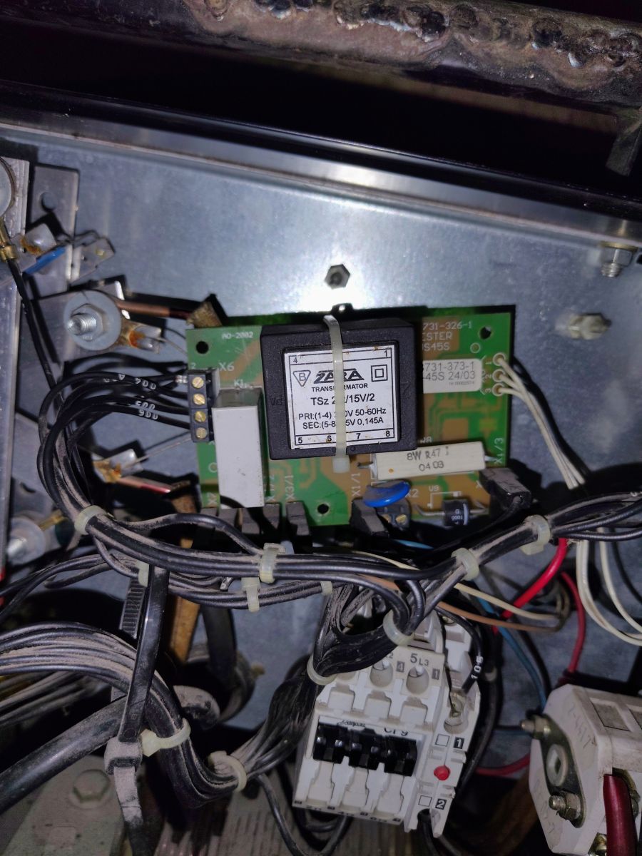

    Migomat Bester minimagster 1500 przestał spawać i podawać drut.
    Z przycisku wewnątrz spawarki podaje; po naciśnięciu na rączce słychać, że zawór od gazu działa, wentylator też. Zmierzyłem, że na płytce US-45S pokazuje 0 V na IRF640 podczas naciskania guzika od spawania.
    Na wstępie zaznaczam, że nie jestem bardzo biegły w tematach i pewnie będę musiał zakupić nową płytkę, ale z ciekawości chciałem zapytać, czy mógłbym jeszcze coś tutaj sprawdzić sam (gdyby była diagnoza, ktoś inny zająłby się naprawą).
    AI: Czy przed awarią były wykonywane jakieś naprawy, modyfikacje albo czy wydarzyło się coś nietypowego (np. zwarcie, przepięcie, upadek urządzenia)?
    Nie było.
    AI: Czy sprawdzałeś bezpieczniki oraz napięcia zasilające na płytce US-45S (oprócz tego na IRF640)? Jeśli tak, to jakie wartości udało się zmierzyć?
    Tak, bezpiecznik jest ok.

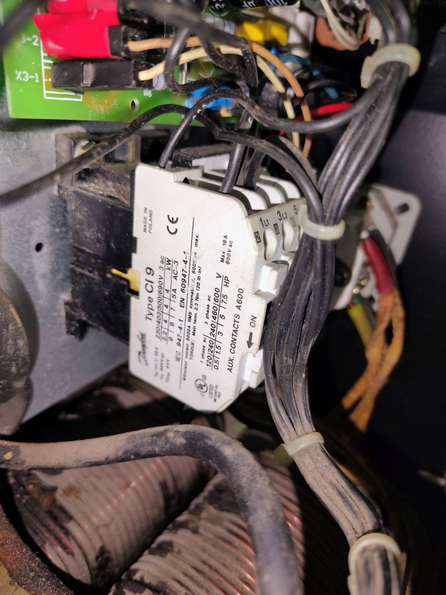

    >>21789056 Czy załącza się stycznik główny? (ten Cl9?) Jeżeli nie - a elektrozawór się otwiera - wymienić cewkę w Cl9! No chyba że kłaki zasilania cewki są urwane... Cewka jest połączona równolegle z zaworem gazu.

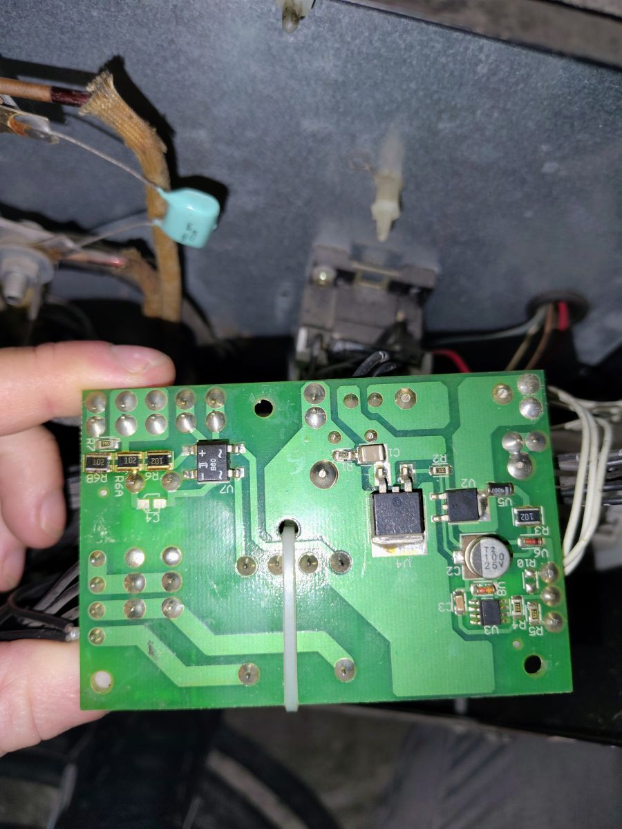

    Płytka jest dobra. Zrobiłem podmiankę.
    Stycznik na a1-a2 pokazuje 230 V przy naciskaniu przycisku na rączce.
    L1-T1 ma ciągle 230 V, przy naciskaniu przycisku na rączce też. Stycznik do zmiany?

    dawidiwitek napisał:
    Stycznik do zmiany?
    A po co od razu do zmiany?
    Tego nie da się wymontować?
    Wymontować, i rozebrać?
    Rozebrać, a następnie sprawdzić?
    No chyba, że jest nierozbieralny.
  • #6 21796309
    dawidiwitek
    Poziom 3  
    Posty: 5

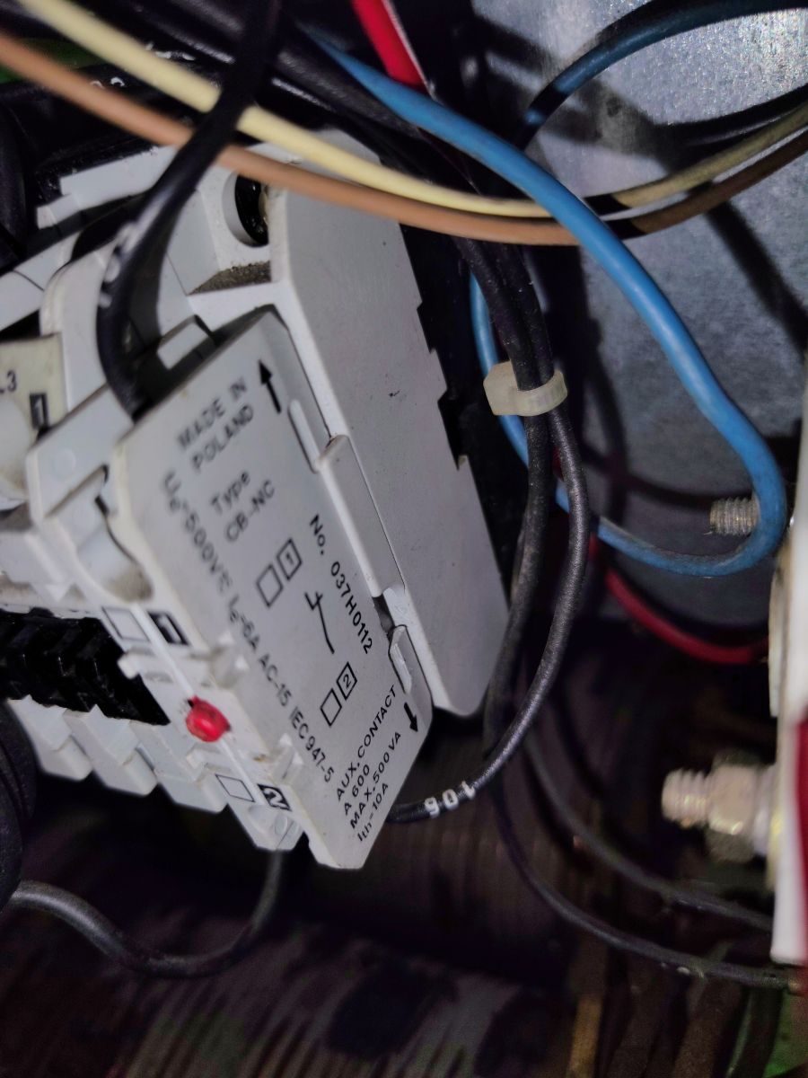

    Wolę zmianę, jeśli to jest stycznik, bo nie są jakieś drogie z tego, co sprawdzałem. Rozkręciłem tył, który się dało, to widać tylko, że cewka jest mokra. A spawarka jest w ogrzewanym pomieszczeniu tydzień. Na styku L1 - t1 nie powinno być 230 V w trakcie naciskania przycisku spawania?
    Moglibyście mi polecić, jaki stycznik zakupić?
    Taki jest obecnie, ale widzę, że ciężko o ten sam.

    I pod NC podłączyć kabelki, które w oryginale są pod CB-NC?
