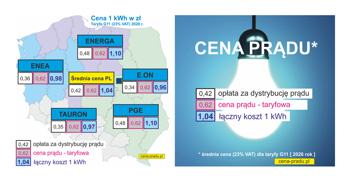

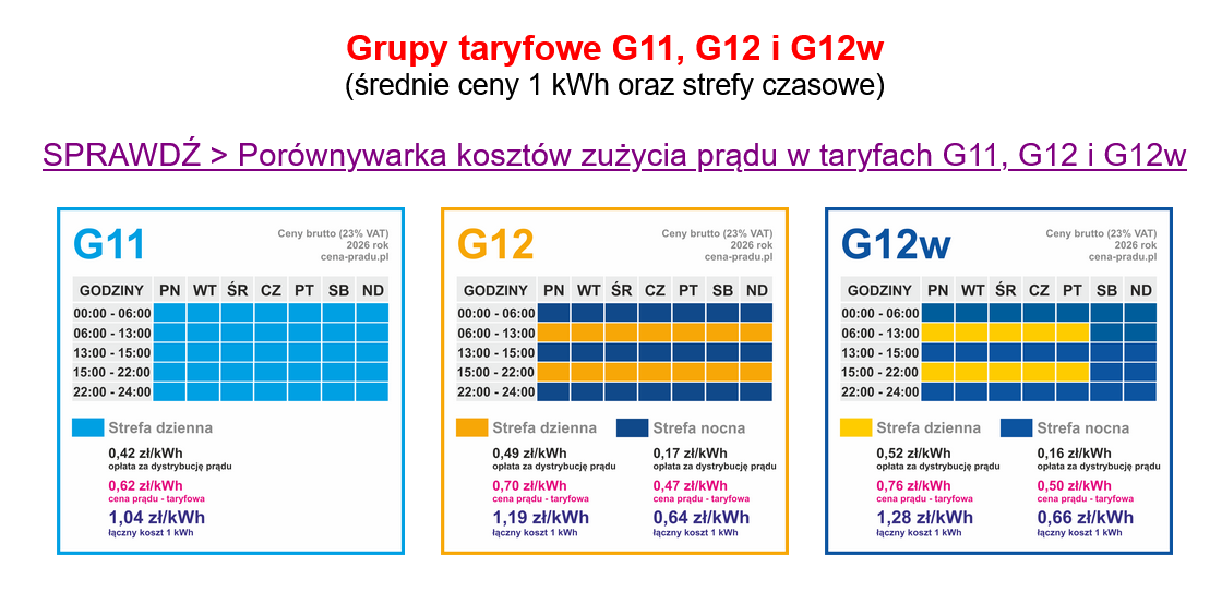

    Masz rację.Tutaj znalazłem jak to wygląda z wszystkimi opłatami brutto na 2026 rok.
    Mapa cen 1 kWh w Polsce wg dystrybutorów energii i średnia krajowa na 2026 r.
    Jeżeli różnica w G11 i G12 sięga ok. 40 gr to jest sens inwestowania w magazyn energii z inwerterem.
    Załóżmy, że zużywamy na dobę 5 kWh energii przy stratach inwersji AC/DC/AC - 20%energii.
    20%=1 kWh z 5 kWh w nocy ładujemy magazyn 6 kWh za 64 gr = 3,84 zł.
    Zużywamy w dzień w droższej taryfie nie pobierając nic z sieci.
    W taryfie G11 zapłacilibyśmy 1,04 kWh x 5 = 5,2 zł.
    Różnica czyli zysk =1,36 zł na dobę x 365 dni w roku = 496,4 zł.
    Można założyć straty na poziomie 30% = 1,5 kWh i wyjdzie:
    - Ładowanie magazynu w nocy = 4,16 zł.
    - Zużycie w G11 zapłacilibyśmy 1,04 kWh x 5=5,2 zł.
    - Zysk = 1,04 zł x 365 = 379,6 zł.
    Ja uważam, że to i tak dużo jak na rok. A jak ktoś zużywa 10 kWh na dobę i więcej, to oszczędności z czasem są coraz większe.
    Właściciele pomp ciepła bez fotowoltaiki szczególnie to czują.
    A kiedy to się zwróci, to każdy już policzy w zależności od kwoty jaką zainwestuje w magazyn energii, inwerter i inne dodatki do systemu.
    Czy to się opłaca? Może ktoś policzy to lepiej? Może coś przeoczyłem?

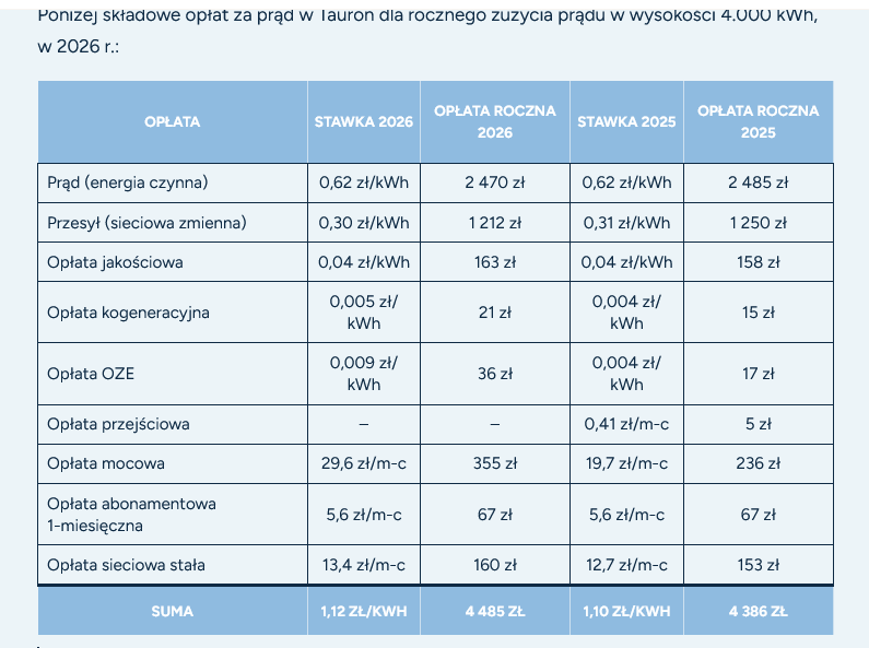

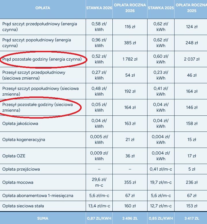

    Szczerze, to wątpiłem czy te 10 gr różnicy w taryfach da jakikolwiek zysk, ale po przeanalizowaniu stawek i kosztów kluczowe okazały się koszty przesyłu energii.
    Na przykładzie Taurona pokażę gdzie drzemie ukryty zysk:
    G11
    Tabela opłat za energię elektryczną Tauron na 2025 i 2026 rok przy zużyciu 4000 kWh.
    G13
    Tabela opłat za energię Tauron z wyróżnionymi stawkami G13 dla taryfy nocnej
    Widać, że koszty przesyłu nocne w taryfie G13 są żadne (0,05 gr), a cena 0,52 gr za taryfę nocną jest niska w porównaniu do G11 0,62 gr +0,30 gr = 0,92 gr.
    Inne składowe zmienne i stałe prądu są takie same, więc nie warto o nich mówić.
    Różnica jest rzędu 40 gr.
    I to się opłaca cytując klasyka.

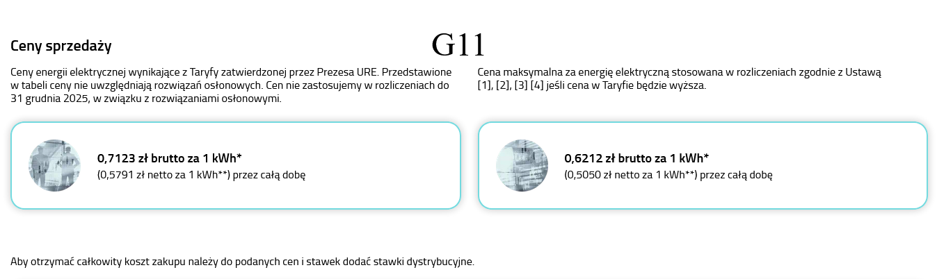

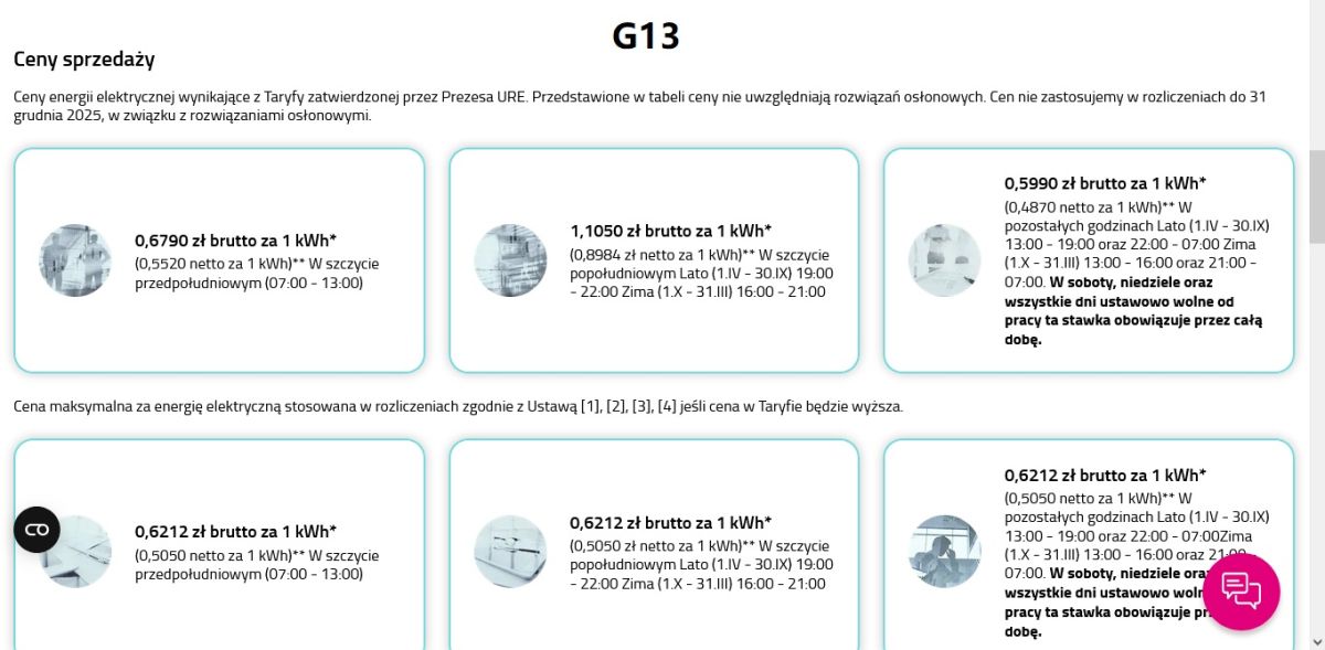

    Na stronach Taurona się tego nie dowiecie. Podają tylko takie coś:
    Zrzut ekranu z cenami sprzedaży energii elektrycznej w taryfie G11 od Taurona
    Cennik taryfy G13 Tauron z różnymi stawkami za kWh w zależności od pory dnia

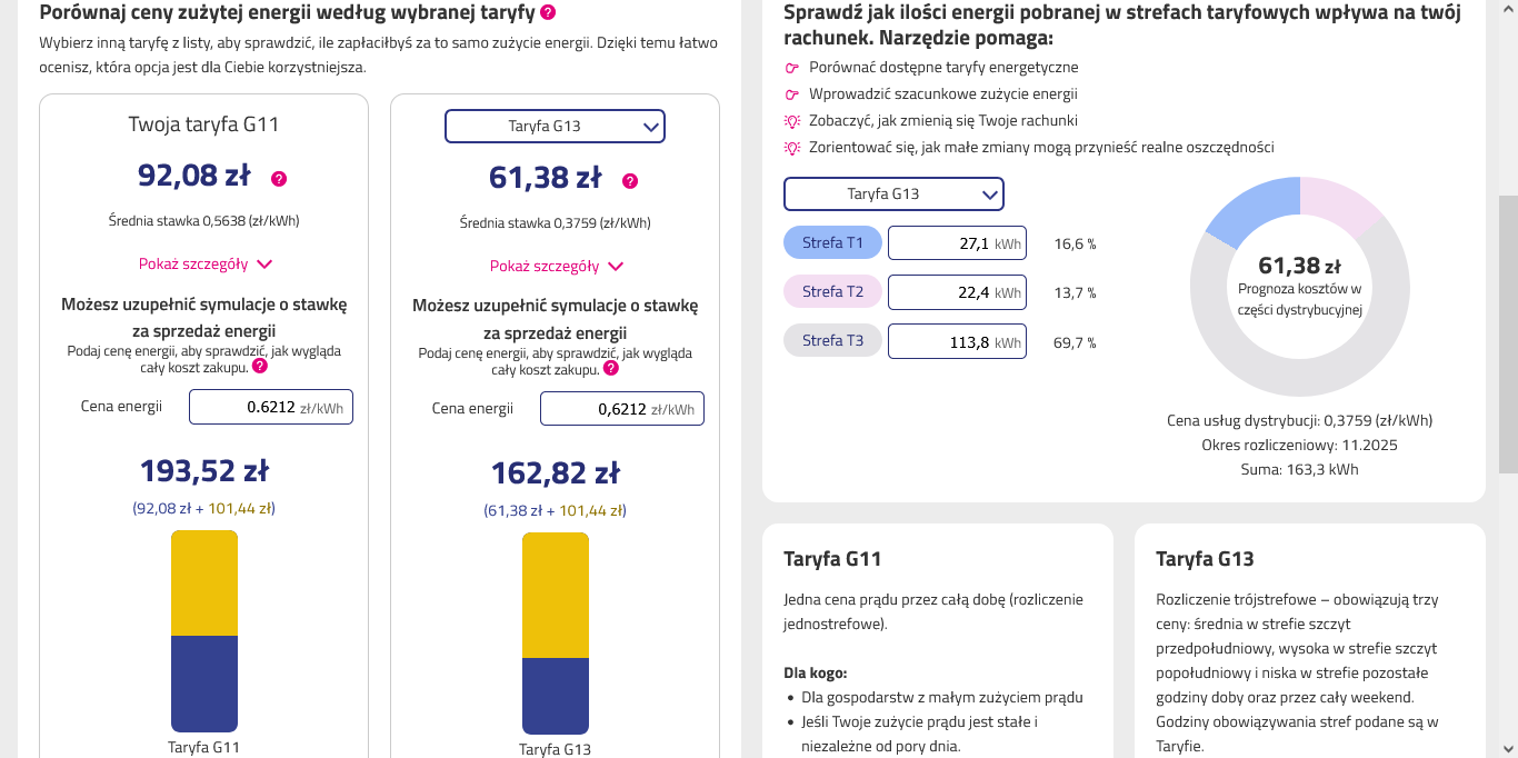

    Dzisiaj wszedłem w swój eLicznik Taurona i zrobiłem taką symulację porównania taryf G11 i G13.
    Samo przejście na G13 przy pewnej dyscyplinie włączania w określonym czasie urządzeń prądożernych robi różnicę.
    Można zrobić symulację każdego poprzedniego okresu, dnia, miesiąca czy roku. Przykładowo miesiąc listopad.
    Widać też całkowite koszty za kWh.
    Porównanie kosztów energii między taryfami G11 i G13 z danymi ilości zużycia

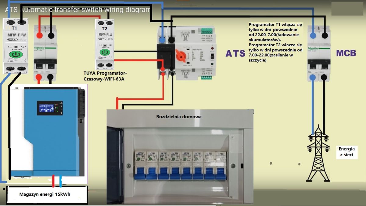

    Na szybko zrobiłem taki projekt jak to wszystko niedrogim nakładem zrobić, żeby włączało się o właściwej godzinie to co ma się włączać. Wiadomo, że z poziomu falownika nie da się precyzyjnie ustalić godziny kiedy on ma ładować akumulatory, a kiedy ma działać jak UPS. Poza tym jest problem jak rozpoznać dni świąteczne. Ostatecznie można przejść na pracę ręczną jak są dni świąteczne poza weekendami. Są oczywiście inteligentne układy jak Home Assistant- Inteligentny dom itp. Układ ma być prosty, tani, funkcjonalny i niezawodny.
    Schemat układu z magazynem energii 15 kWh, przełącznikiem ATS i programatorami czasowymi

    zbigmen napisał:
    Wiadomo, że z poziomu falownika nie da się precyzyjnie ustalić godziny kiedy on ma ładować akumulatory, a kiedy ma działać jak UPS. Po za tym jest problem jak rozpoznać dni świąteczne
    Taki falownik jak na obrazku ma interfejs RS232 i RS485. Można przez niego przełączać tryby pracy wg. dowolnego algorytmu. Poza falownikiem i akumulatorem nie są potrzebne te dodatkowe elementy znajdujące się na rysunku.
