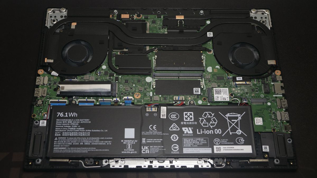

    Tam (ver. z RTX 4050 ) zastosowany Akumulator 54Wh (jest i opcja 48Wh) jest jak piszą b. "słabiutki"/poor.
    Na dodatek masz Gigabyte Control Center (GCC)
    Za pomocą aplikacji Gigabyte Control Center (GCC) można zarządzać trybami oraz monitorować temperaturę i wydajność. Dostępnych jest w nim pięć profili (długotrwałe / krótkotrwałe zużycie):
    "Zrównoważony — - zużycie do 15/30 W z akumulatora, do 51/88 W z sieci; hałas pod obciążeniem do 44 dB;
    "Gry — - zużycie do 21/44 W z akumulatora, do 70/86 W z sieci; hałas pod obciążeniem do 52 dB;
    "Tworzenie treści — - zużycie do 21/44 W z akumulatora, do 70/87 W z sieci; hałas pod obciążeniem do 52 dB;
    "Energia" - zużycie do 15/28 W z akumulatora, do 40/45 W z sieci; hałas pod obciążeniem do 44 dB;
    "Konferencja online" - zużycie do 15/28 W z akumulatora, do 45/62 W z sieci; hałas pod obciążeniem do 44 dB.
    Wnętrze laptopa z wentylatorami chłodzenia i akumulatorem 76,1 Wh
    W wer. z  RTX5050/ RTX5070/ RTX5080 jest Aku 76W*h
