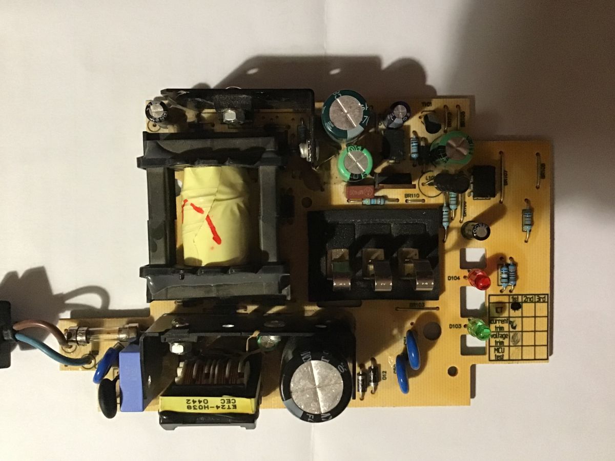

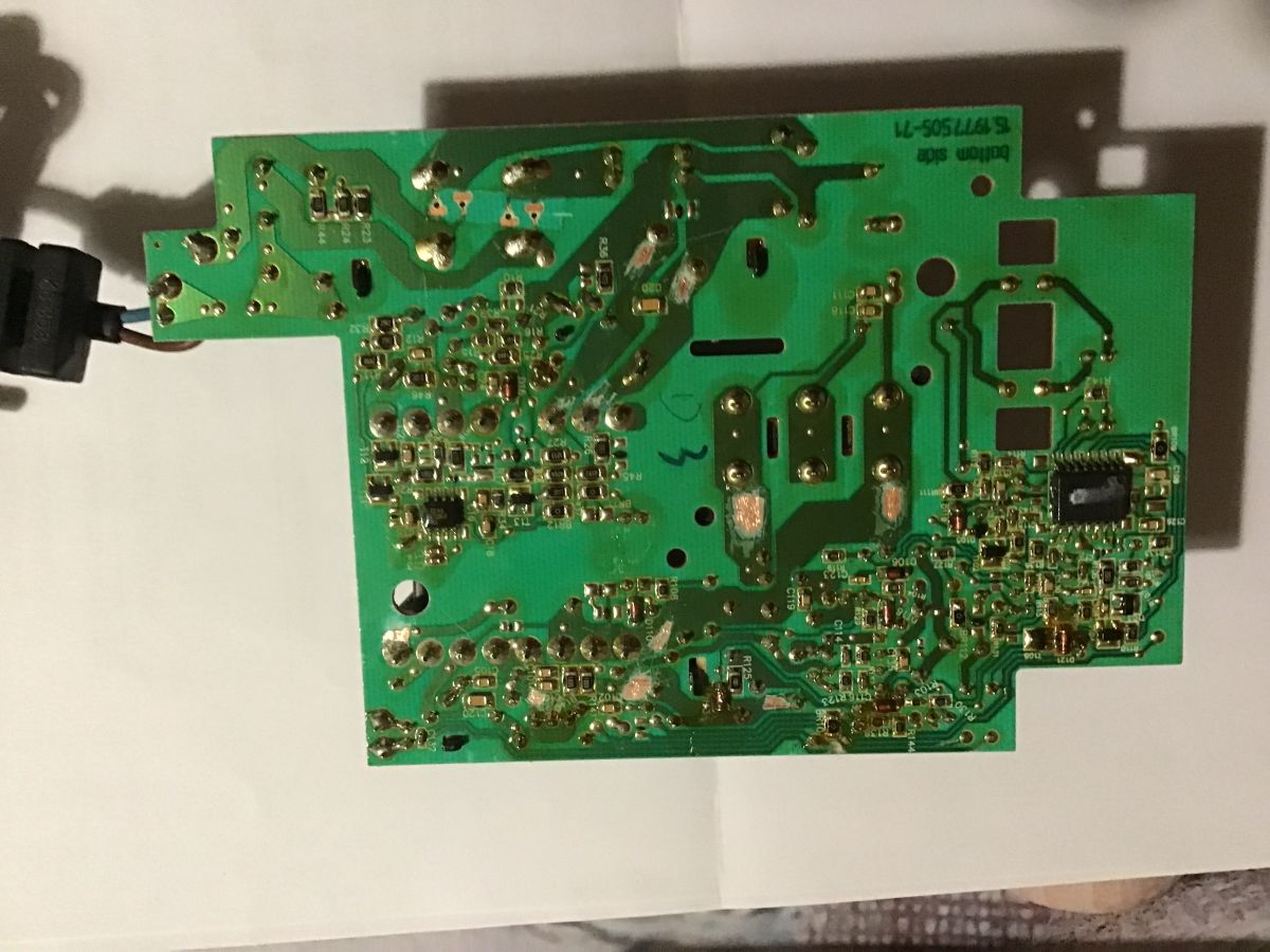

    Witam, mam ładowarkę do wkrętarki Metabo CA30 12 V i chcę z tej ładowarki wykorzystać sam zasilacz na 12 V. W którym miejscu odciąć segment kontrolny ładowania, a w którym przylutować przewody wyjścia 12 V? Nie jestem elektronikiem, ale może sobie poradzę.
    Płytka PCB ładowarki Metabo CA30 12V, widok od spodu z odsłoniętymi ścieżkami.
    Płytka drukowana z ładowarki Metabo CA30 z widocznymi transformatorami i komponentami.
    Proszę o poradę, czy jest możliwe to wykonać?

    Nie poradzisz sobie, tam są nawet trzy sprzężenia zwrotne, sprawdź ile jest opto i każdy z nich steruje zasilaczem, że się tak wyrażę, od tyłu i bez schematu i umiejętności niewykonalne.

    Dziękuję za odpowiedź. Szkoda, że deprymująca, ale prawdziwa, bo rzeczywiście elektronika jest piękna, ale zagmatwana i niezrozumiała dla laika. Jest jedno opto, tak, dla informacji. Więc odpuszczam, a może elementy z tej ładowarki wykorzystam do budowy innych prostych projektów w ramach nauki, bo ta dziedzina mnie pociąga. Kiedyś było takie czasopismo "Elektronika dla wszystkich", Państwo Wojciechowscy drukowali w nim projekty do samodzielnego wykonania. Dzisiaj takich nie ma.

    Ale że chcesz zrobić zasilacz 12V? jaki prąd? m mieć zabezpieczenie?
    Z lenistwa kupiłbym zasilacz 12V. Ze skąpstwa można wygrzebać zasilacz AT/ATX i użyć wyjść 12V. Nie trzeba nic przerabiać. Zasilacz impulsowy 15V plus stabiliato5 12V impulsowy albo 7812 też daje radę. Może byćLM317. Wiem, że taki można jeszcze kupić w AVT jako zestaw do montażu. Teraz elektroniki jest pełno i nie trzeba wyważać otwartych drzwi. Napisz do czego to ma być, jaki ma mieć prąd wyjściowy i jakie zabezpieczenia. Czasy zasilacza parametrycznego z diodą Zenera i wtórnikiem emiterowym już minęły. Teraz można użyć regulowaną diodę Zenera i wtórnik emiterowy...
    Ładowarka składa się z zasilacza napięcia stałego, ale może on pracować w trybie stałego prądu z ograniczeniem napięcia. Do ograniczenia służy sprzężenie zwrotne z transoptorem. 12V może być zaraz po diodzie prostowniczej. Może też być coś pomiędzy diodą i ładowaną baterią. Ciekawe, że w tym wypadku gładko przechodzi słowo ładowarka i bateria (akumulatorów). W przypadku samochodu razi stary prostownik i akumulator, choć funkcjonalność ta sama i budowa baterii taka sama, ładowarek podobna a czasem taka sama.
