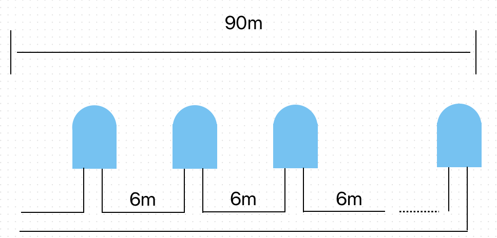

    Mam testowo oświetloną drogę dojazdową lampkami ogrodowymi z marketu (dioda LED 1,2 V), wszystkie 15 sztuk, co 6 m, połączone szeregowo, zasilane zasilaczem 18 V od laptopa. Były to lampki solarne, ale zostały tylko LED-y.
    Wszystko się sprawdziło (cały pomysł: obudowa lampek przetrwała deszcz, śnieg, okablowanie itd.). Teraz chciałbym to podłączyć już na stałe, na poważnie, na markowych mocniejszych LED-ach.
    1. Jak to podłączyć? Szeregowo czy równolegle?
    - równolegle było, ale każda z LED-ów świeciła gorzej wraz z odległością co 6 m
    - szeregowo jest, ale jak padnie LED, to muszę szukać i sprawdzać każdą
    2. Jakie diody kupić? Ponownie 1,2 V o jakiejś większej mocy? Nie potrzebuję super jasności, chcę doświetlić obrys wjazdu, ale te aktualne z marketu są słabe.
    Schemat dojazdowej drogi z 15 lampkami LED rozmieszczonymi co 6 metrów na 90 metrach

    Nie ma diod 1,2 V Co to za uproszczenie? Białe diody potrzebują napięcie 3 V żeby płynął przez nie prąd znamionowy. Przy mniejszym prądzie spadek napięcia jest mniejszy. Pytaj czy kupić lampki z akumulatorami NiMH a nie 1,2 V, bo to bzdura jest.
    Nie chcesz szukać uszkodzonej diody - kupuj pojedyncze samodzielne lampki. Połączenie szeregowe wymaga zasilacza stałoprądowego. Zasilacz laptopa to zasilacz stałonapięciowy - diody mogą być zasilane prądem większym niż znamionowy i szybko uszkadzać. się. Diody w lampkach to standardowe 5mm z prądem maksymalnym 20 mA?

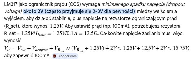

    E, masz lampkę z akumulatorem 1,2 V. Wystarczy Ci zasilacz 1,2-1,5 V jeżeli to ma być równolegle. Jeżeli połączyłeś te lampki szeregowo, to nie dziwne że szybko się paliły, bo każdy z ich zasilaczy dostawał przypadkowe napięcie. Te małe diody mają prawdopodobnie prąd maksymalny 20 mA. Być może wystarczy prąd 10 mA by świeciły wystarczająco jasno. Dzięki mniejszemu prądowi będą bardzo trwałe. Warunek - szeregowo łączysz same diody. Podłączasz je do zasilacza stałoprądowego. Zasady doboru napięcia są znane - ilość diod raz spadek napięcia w kierunku przewodzenia - to jest minimum napięcia potrzebne do zasilenia łańcucha. Trzeba dodać spadek napięcia na ograniczniku prądu i podać odpowiednio wysokie napięcie. Ogranicznik prądu możesz robić na LM317 z szeregowym opornikiem. Rysunek i wzory w dokumentacji LM317. Można zrobić na tranzystorze - spadek napięcia na oporniku 0,6 V przy prądzie 0,01A wymaga opornika 60 omów. Dla LM317 opornik 120 omów. Przy użyciu LM317 trzeba dodać ze 3V napięcia zasilania
    AI tak to opisuje:
    Fragment dokumentacji LM317 pokazujący wzory dla ogranicznika prądu

    przy 10 mA nie będzie duży. Do uzyskania 1,5 V możesz też użyć LM317. Lepiej obniżyć napięcie do 1,4 V bo będzie podłączane do akumulatora NiMH lub zamiast niego. W tym wypadku trzeba liczyć prąd jaki pobiera każda lampka i sumować te prądy. Może zamiast LM317 lepiej użyć przetwornicę CC/CV - nie będzie się tak grzała jak lm. Można ją zasilić i z 5V i z 12V i z 24 V. Na wyjściu będzie 1,4 V, lampki będą świecić w miarę jednakowo. Prąd wyjściowy maksymalnie 3A będzie daleko większy niż prąd 15 lampek (po ile mogą brać? po 60 mA maks).
