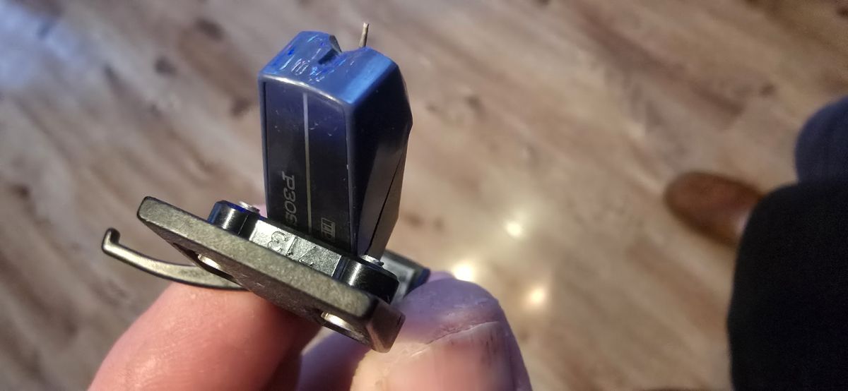

    Witam. Zakupiłem gramofon technics SL D202, chciał bym wymienić wkładkę na nową, stara wygląda kiepsko. Wkladka zamontowana ma nadruk P30s , nie ma już takiej w kładki dostępnej nowej. Moze ktoś pomóc jak dobrać model do tego sprzętu.

    Wkladka jest taka jak na foto. Zastanawiam sie nad AT3600L, niby w opisie jest ze pasuje do sl d202.
    Sama wkladka też wygląda kiepsko pomazana jakimiś mazakiem.Zbliżenie na wkładkę gramofonową o oznaczeniu P305 montowaną na headshellu.

    Praktycznie dowolna wkładka dynamiczna, z mocowaniem do "koszyka" dwoma śrubami o rozstawie 1/2", będzie odpowiednia.
    Nie polecam AT-3600L bo to jest wkładka dodawana do gramofonów na start. Byle coś zagrało.
    Jeśli ma być Audio-Technica, to AT-VM95E. Zdecydowanie lepsza od 3600 w pełnym zakresie częstotliwości.
    Po zamontowaniu nowej wkładki, należy ustawić geometrię prowadzenia igły, nacisk na płytę i siłę antyskatingu. Jeśli nowa wkładka będzie ważyła podobnie oryginalnej, to nacisk można ustawić według skali na przeciwwadze. Jeśli nie, to wtedy trzeba skorzystać z wagi.
    Geometrię nawet najprostszym szablonem. Por. https://rcm.com.pl/?action=hobby

    Dzięki za pomoc. Zamowilel wkładkę proponowaną , pytanie bo z tej serii widziałem wkladki czerwone zielone niebieskie i dodatkowe oznaczenie literowe no i oczywiście cena. Czy te wkładki będą wszystkie pasować, I czym sie różnią. Przykładowa ta proponowana to koszt 230zl ale ta pomarańczowa to już 700zl . Płyty mam nowe zakupione w tym miesiącu, cena też robi wrażenie 10 plyt 2500tys. Chciałbym zeby to ładnie grało.

    Ciekawą cechą wkładki AT-VM95... jest to, że do tego samego korpusu, można założyć kilka typów pasujących igieł, różniących się tzw. szlifem. Wyróżnione są one kolorem oprawki i literami po 95. Zielona oprawka to igła ze szlifem eliptycznym. Są igły ze szlifem Shibata ...95SH oprawka brązowa, micro line ...95ML czerwona, itd.
