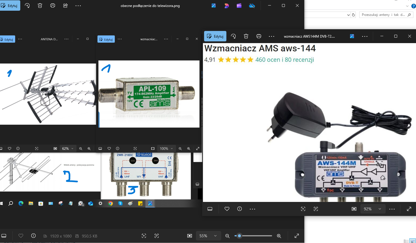

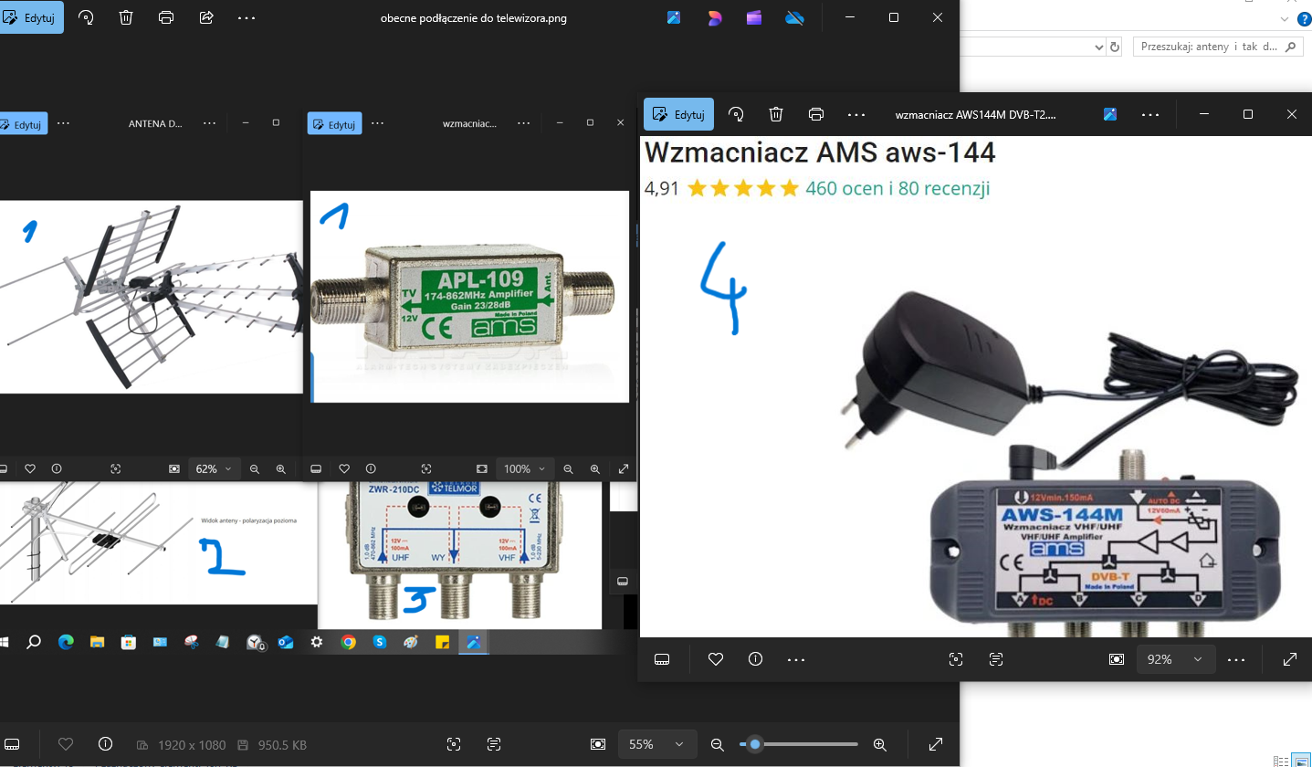

    >>21560301 zgadza się, ten sam temat, ta sama miejscowość, ale ulica Wojska Polskiego. Aha zrobiłem tak jak poprzednio zalecałeś, czyli podpiąłem kabel antenowy bezpośrednio pod wejście UHF w antenie DVB-T 1000+ LTE OLYMPIA COMBO Red Eagle i wywaliłem ten dipol od VHF bo i tak mam drugą antenę do odbioru MUX 8. Ale teraz pytanie, gdzie znajduje się filtr LTE czy przy wejściu do dipola UHF czy też przy wejściu do dipola VHF? Obecny układ tak jak na zdjęciu ale bez dipola od VHF bo kabel antenowy podłączony jest do UHF
    Zrzut ekranu z kilkoma zdjęciami sprzętu antenowego: antena kierunkowa DVB-T, wzmacniacze sygnału i zwrotnica antenowa.

    Dzięki za informację odnośnie historii nadajników, ale moja antena DVB-T 1000+ LTE OLYMPIA COMBO Red Eagle była kiedyś sama zamocowana na dachu powyżej domu to jest na jakiejś wysokości 18 metrów od ziemi, skierowana na nadajnik Śrem i też były zakłócenia. Ale gołębie mi ją uszkodziły i dlatego schowałem pod dach parę metrów niżej. Ale co dziwne wczoraj na MUX-3 nie miałem żadnych zakłóceń i wszystko było OK.

    >>21560591 Wzmacniacz AMS aws-144 ma takie małe czarne pokrętło i wyczytałem że jest to regulator wzmocnienia pozwalający na ustawienie optymalnego poziomu sygnału w instalacji antenowej. Nigdy tego nie testowałem, więc spróbuję. A co do anteny to jak ją lekko przekręcę to tracę MUX-1

    >>21560727 no właśnie antena Combo ma filtr LTE i ten wzmacniacz AWS 144 też ma filtr LTE. Chyba zmienię połączenie anten i ustawię na południe tam jest MUX3 na kanale 25 częstotliwość 506

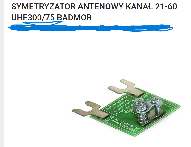

    >>21560727 czyli wzmacniacz 434 o którym mówi gościu w tym filmie częściowo rozwiązał by mój problem. Zamiast APL 109 który mam za anteną Combo to ten zamontować. Drugiego filmu jeszcze nie widziałem więc nie będę się chwilowo wypowiadał . Je te wszystkie porównania robię za pomocą DVB-T gdzie jest opcja Info na pilocie i tam pokazuje mi Jakość i Siłę sygnału. Nie mam takich bajerów jak ten gość na filmie

    >>21560727 czyli wzmacniacz 434 o którym mówi gościu w tym filmie częściowo rozwiązał by mój problem. Zamiast APL 109 który mam za anteną Combo to ten zamontować. Ja te wszystkie porównania robię za pomocą DVB-T gdzie jest opcja Info na pilocie i tam pokazuje mi jakość i siłę sygnału. Nie mam takich bajerów jak ten gość na filmie. A ten drugi film fajny pouczający. Ja mam oprócz Combo jeszcze antenę Digital która była w czołówce testów. Może wystarczy dokupić tylko ten filtr LTE o którym mówi ten facet. Jest to FILTR LTE 700 ZEWNĘTRZNY MASZTOWY TERRA TF001 na allegro są po 75 zł

    Jak lepiej zminimalizować siłę sygnału ze wzmacniacza AWS 144 i wtedy szukać dobrego sygnału przekręcając antenę? Czy dać pokrętłem na full i szukać sygnału? Czy to jest bez znaczenia?
    To się samo układa w zależności od sytuacji. Na początek kręcisz pokrętłem patrząc na poziom sygnału. Dobrze by było, żebyś mógł zejść poniżej 100% poziomu. Jeśli nie dasz rady może to oznaczać, że na odbiornik idzie zbyt silny sygnał, czyli zmiana wzmacniacza. Albo rozwiązanie low cost, czyli bezstratne jakościowo zmniejszenie poziomu wejściowego na wzmacniacz przy pomocy odgałęźnika kierunkowego.
    Jeśli zejdziesz poniżej 100% poziomu, to ustawiasz się w pobliżu 100% i zaczynasz zabawę z ustawieniem anteny oraz regulacją poziomu, aby uciec od zakłóceń. Może być tak, że stabilny obraz da się ustawić na poziomie znacznie niższym od 100% i jakości też mniejszej od 100%. Ale, tu nie ma praktycznie reguł, każda instalacja jest inna i zawsze trzeba walczyć indywidualnie.
    Z tłumikiem trzeba uważać, bo w takich wzmacniaczach jak ten AWS czym większe tłumienie tłumika wzmacniacza (albo samodzielnego) tym większy szum się wprowadza, a za tym idzie ZAWSZE zmniejszenie jakości odbieranych sygnałów. Czasami jest to nieistotne, czasami wprowadza kolejne problemy.
    W domu stosuje się wzmacniacze z tłumikami międzystopniowymi, które praktycznie pozwalają regulować poziom sygnału bez widocznego wpływu na jakość sygnału. Np. Alcad.

  • #25 21561272
    major39
    Level 5  
    Posts: 253
    Rate: 1
    >>21561094 Gdy kręcę anteną ze zamkniętym zasilaniem przy AMS to nie mam MUX2. Więc musi być trochę odkręcone te zasilanie żeby złapać te wszystkie MUXy. U mnie jest tak że siła sygnału jest albo na 100 albo wcale. Jedynie mogę regulować jakością odbioru. Teraz mam ustawioną antenę na południowy wschód czyli gdzieś w okolicy Mikstat .W podobnym kierunku jest druga antena do odbioru MUX8. Tak że zostałem jednak przy takim układzie jak na zdjęciu
    Zrzut ekranu przedstawiający cztery zdjęcia elementów systemu antenowego do telewizji naziemnej, ponumerowane od 1 do 4, w tym anteny, wzmacniacze oraz zasilacz.
    >>21561094 >>21561094 tak, antena siatkowa jest dobra, ale do pierwszej burzy, niestety płytki strzelają, nawet jak jest kabel antenowy wyciągnięty z dekodera DVB-T
  • #26 21561320
    LeDy
    Level 43  
    Posts: 19103
    Help: 1989
    Rate: 2931
    A kto powiedział, że musi być wzmacniacz w antenie? Ja na antenie siatkowej bez wzmacniacza odbieram z ponad 60km i sygnał mam na poziomie 50-70% siła zależnie jaki MUX. Moce nadajnika podobne jak u ciebie.
  • #27 21561328
    major39
    Level 5  
    Posts: 253
    Rate: 1
    >>21561320 to co zamontować w tej antenie? symetryzator
  • Helpful post
    #28 21561337
    LeDy
    Level 43  
    Posts: 19103
    Help: 1989
    Rate: 2931
    W antenie symetryzator i zamiast zasilacza na końcu metalowy wtyk antenowy, np. WKW 506 Telmor.
  • Helpful post
    #29 21561550
    k_pec
    Level 34  
    Posts: 1772
    Help: 271
    Rate: 562
    Chyba tłumikiem... ;)
    No, niestety, na strychach to typowa sytuacja znacznych różnic w poziomach dla różnych mux-ów, zarówno w obrębie samego UHF, jak i pomiędzy UHF a VHF. Dlatego tak trudnym jest znalezienie miejsca na strychu dla anteny i jej ustawieniu kiedy ma się zadowalające poziomy i jakości dla wszystkich mu-xów. Czasami decydują centymetry czy pojedyncze stopnie w obrocie czy pochyleniu.
    Trochę dziwna sytuacja. Ale strych wszystko może.
    A antena miała ochronę odgromową? Dla miejsc, w których jest duża częstotliwość wyładowań to przydatna rzecz.
    Druga sprawa, że w takich sytuacjach kiedy wali raz po raz (a dla mnie to w zasadzie we wszystkich) to właśnie, jak pisał @LeDy, w antenie symetryzator, a pod dachem wzmacniacz liniowy lub domowy (jeśli konieczny), żeby było łatwo wymienić, jakby co.
    Można jeszcze stosować dodatkowe zabezpieczenie w postaci zabezpieczeń przeciwprzepięciowych na wejściu kabla antenowego do wnętrza budynku, choć w warunkach domu mieszkalnego zwykle nie ma skąd wziąć odpowiednio dobrego uziemienia, więc temat takiego zabezpieczenia umiera sam z siebie.
  • #30 21561579
    major39
    Level 5  
    Posts: 253
    Rate: 1
    k_pec wrote:
    Chyba tłumikiem...
    faktycznie tłumieniem
    >>21561337 taki może być
