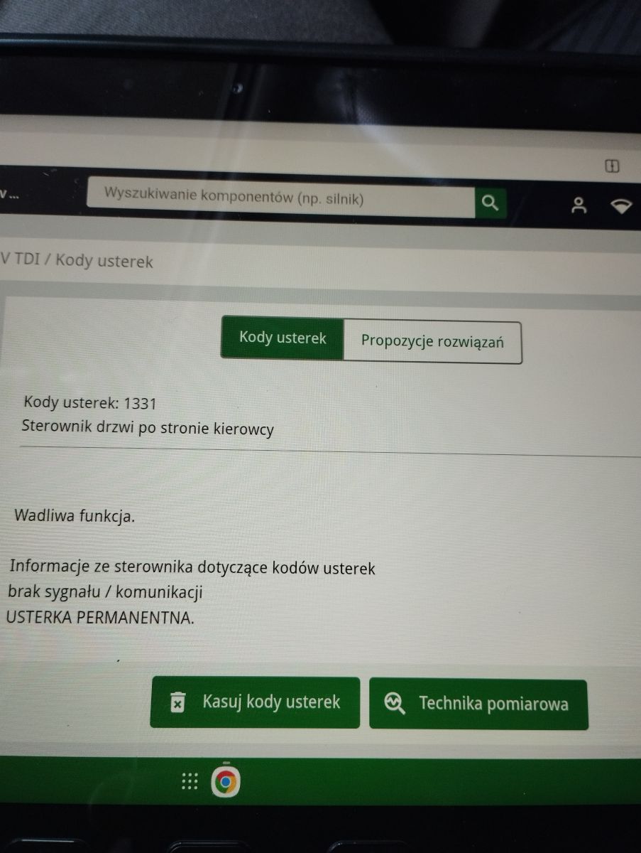

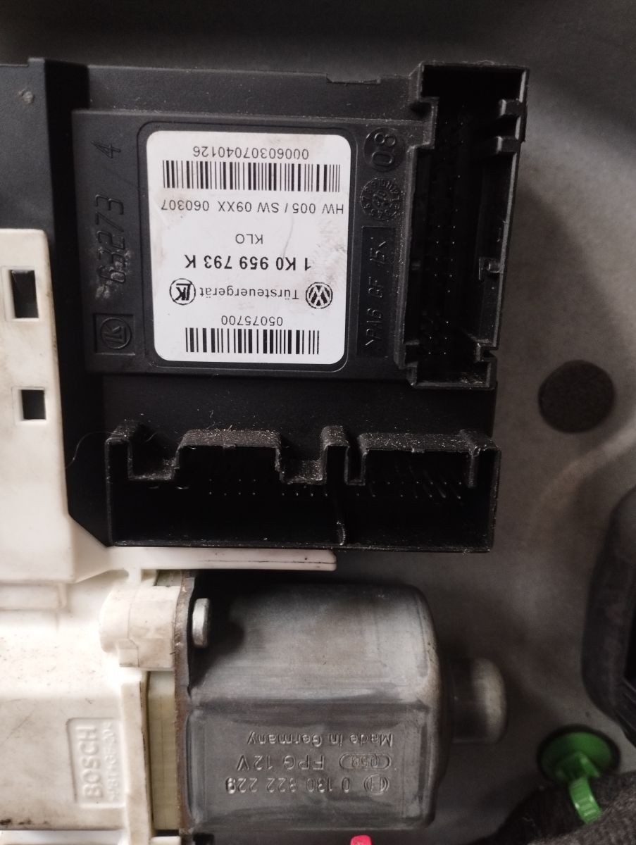

    VW Touran 2007 2.0 TDI BMM, nie działają szyby od strony kierowcy, lusterka, kierunek w lusterku i zamek centralny. Błąd 1331, wiązka elektryczna w drzwiach sprawdzona. Uszkodzony sterownik drzwi ?
    Moduł drzwi kierowcy VW z widocznymi numerami części i złączami Kod usterki 1331 na ekranie diagnostycznym dotyczy sterownika drzwi kierowcy
    Sprawdziłem ciągłość CAN od wtyczki drzwiach do modułu drzwi kierowcy. Pomarańczowy z zielonym i pomarańczowy z brązowym. Do tego stałe zasilanie na dwóch grubych przewodach.
  • #2 21793963
    toshiba
    Posty: 90
    Ocena: 43
    Przerwany przewód w przelotce drzwi (bardzo częste w Touranie)
    Między karoserią a drzwiami, w gumowej harmonijce:
    pękają przewody CAN,
    masa (brązowy),
    zasilanie (+12 V).
    👉 Objawy potrafią pojawiać się nagle lub po otwarciu drzwi.
    Co sprawdzić:
    zdejmij gumową przelotkę,
    delikatnie poruszaj wiązką – często kabel wygląda dobrze, ale jest złamany w środku,
    najczęściej pękają cienkie przewody (CAN: pomarańczowy/brązowy, pomarańczowy/zielony).
    2️⃣ Uszkodzony sterownik drzwi kierowcy (J386)
    Znajduje się w drzwiach, zintegrowany z mechanizmem podnośnika szyby.
    Typowe przyczyny:
    zalanie (woda po szybie),
    zimne luty,
    wewnętrzne zwarcie.
    👉 Jeśli nie da się wejść w adres 42 – Door Electronics Driver w VCDS → sterownik martwy lub brak zasilania.

    Ten VAG to potrafi płatać figle. Najlepszy jest VCDS bo tam w prosty sposób można obejrzeć całą listę co ma w 19-Gateweay. Nie raz jest tak że 42 odpowiada za obsługę obu drzwi zarówno kierowcy jak i tylnych. Wtedy to 01331 może tyczyć drzwi tylnych. W takim przypadku sterownik tylnych nie jest widoczny pomimo że fizycznie jest zamontowany.

    Wszystko złożyłem do kupy i zaczęło działać, i rzeczywiście błąd lewych tylnych drzwi zniknął jak zaczęły działać lewe przednie. Ale do teraz nie wiem co było nie tak. Na pewno miałem masę i dwa plusy oraz ciągłość CAN, być może odłączenie tego modułu go w jakiś sposób uruchomiło.

    Drzwi lewe oraz prawe tworzą dwie pary, do przedniego modułu idzie CAN a pomiędzy dzwiami jest LIN (jeden przewód)
