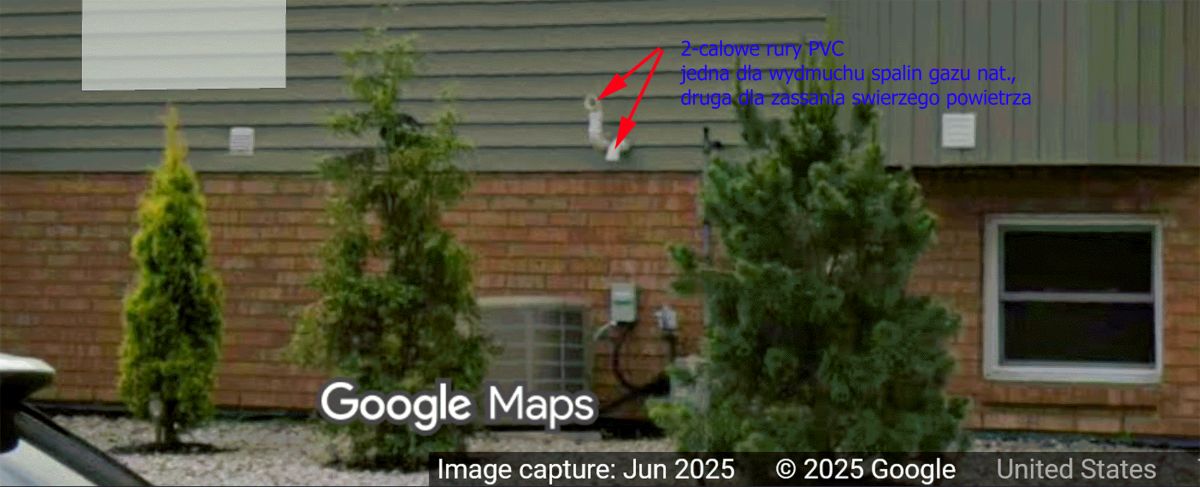

    Foto poniżęj pokazuje praktyczny przyklad takiej instalacji.
    Dwie białe rury PVC na elewacji budynku, opisane jako system nawiewu i odprowadzania spalin
    Możesz oczywiście stosować inne metody i sposoby na uzupenienie brakującego powietrza w mieszkaniu, które nie powinno być szczelne jak butelka!.

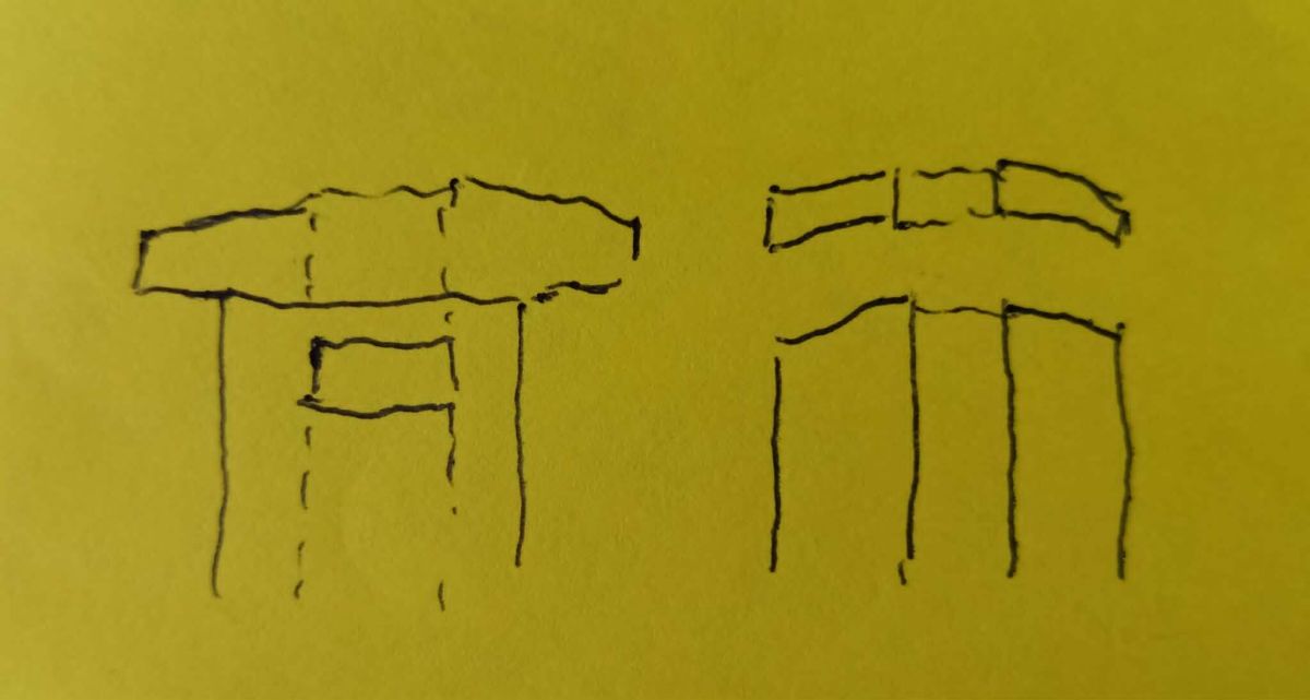

    Komin dymny czy wywietrznikowy powinien mieć odpowiednią budowę aby strugi powietrza napływające z boku były kierowane ku górze i zasysały powietrze z dołu. Im mocniej wieje tym lepszy jest "cug". Jeżeli kominy wywietrznikowe nie mają wymodelowanych otworów bocznych, brak otworów w czapkach lub są powstawiane rury żeliwne z daszkiem, co nierzadko widać na blokach, to cofka wentylacji jest normalną rzeczą.
    Rysunek dwóch kominów z różnicami w konstrukcji daszków i otworów bocznych.
Problem wstecznego ciągu powietrza w łazience po wymianie szczelnych okien powoduje napływ zimnego powietrza spod piecyka gazowego Vaillant PL 14-00 XI H oraz przenikanie zapachów z sąsiednich mieszkań. Przyczyną jest niedostateczny dopływ powietrza do procesu spalania w piecyku, co jest typowe przy szczelnych oknach i braku odpowiedniej wentylacji. Zalecane jest pozostawienie okien na mikrowentylacji lub montaż nawiewników w ramach okien, co poprawi cyrkulację powietrza i zmniejszy ryzyko powstawania wstecznego ciągu. Wskazano, że wymiana piecyka na nowy model gazowy nie rozwiąże problemu, gdyż ilość potrzebnego powietrza pozostaje podobna. Alternatywą jest instalacja elektrycznego podgrzewacza wody, np. Bosch Tronic 4000T, który eliminuje problem wentylacji i zagrożenia tlenkiem węgla, choć wiąże się z wyższymi kosztami eksploatacji. Omówiono także różnice między ogrzewaczami przepływowymi a bojlerami elektrycznymi, gdzie bojler o pojemności 80-100 l jest rekomendowany dla 3-osobowej rodziny ze względu na stabilność dostawy ciepłej wody i niższe wymagania prądowe. Przy wyborze bojlera warto zwrócić uwagę na prostotę konstrukcji, dobrą izolację oraz wspierać polskich producentów, np. Galmet. Koszty ogrzewania wody prądem są około dwukrotnie wyższe niż gazem, jednak bezpieczeństwo i komfort użytkowania mogą przeważać nad kosztami. Zaleca się także instalację czujnika tlenku węgla (CO) dla bezpieczeństwa. Wsteczny ciąg wentylacyjny może powodować zatrucie czadem, dlatego konieczne jest jego wyeliminowanie poprzez rozszczelnienie pomieszczenia lub zmianę systemu podgrzewania wody.
