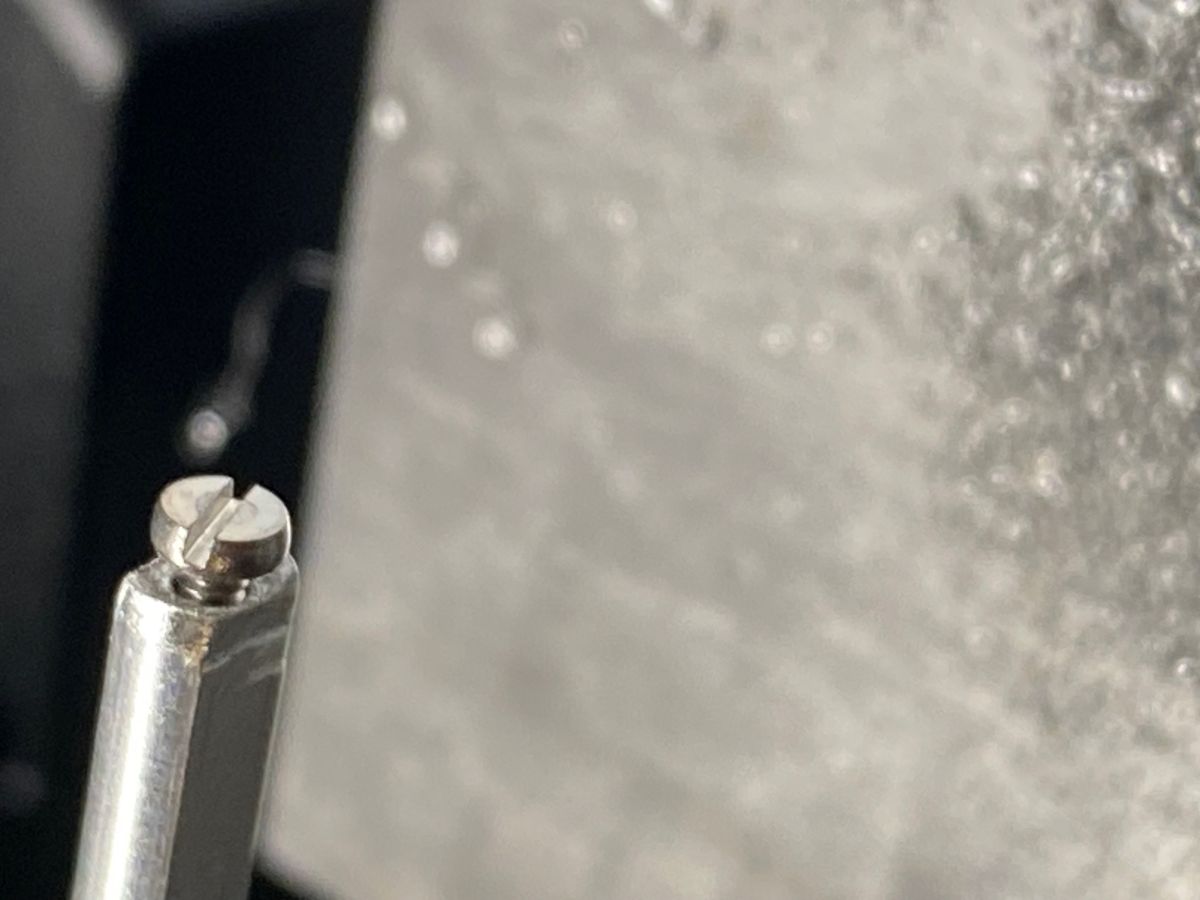

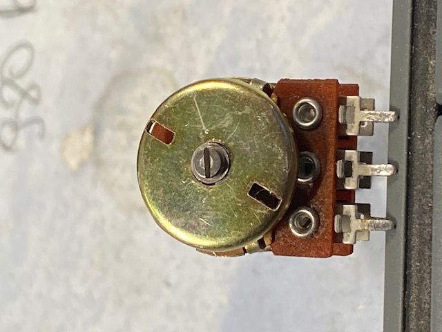

    Posty: 353
    Ocena: 7
    OK. Lekki odskok w kierunku potencjometrów. Z duszą na ramieniu zrobiłem pierwszy nawiert i gwint i jest to do zrobienia.
    Proxxon 150 czyli zabawka wiertełko 1,2 śrubka M1,6 i a voile Można ? Można.
    Tylko gwintowanie już ręcznie bo minimalne obroty to 800 rpm. Wiercić trzeba bardzo powoli bo aluminium łatwo zakleja wiertła i się zakleszczają, powoli i cierpliwie - przód tył itd.
    Douczyłem się aluminium wysokie obroty ale bardzo powolny posuw i wiertło o kącie 130 do aluminium szlifowane. Ciągle coś nowego dochodzi ale OK nauka przez całe życie.
    Zbliżenie na małą śrubę z nacięciem na płaski śrubokręt osadzoną w metalowym elemencie
    i na gotowo
    Zbliżenie metalowego potencjometru montażowego z trzema wyprowadzeniami na brązowej podstawie
    Taka mała rzecz a cieszy.

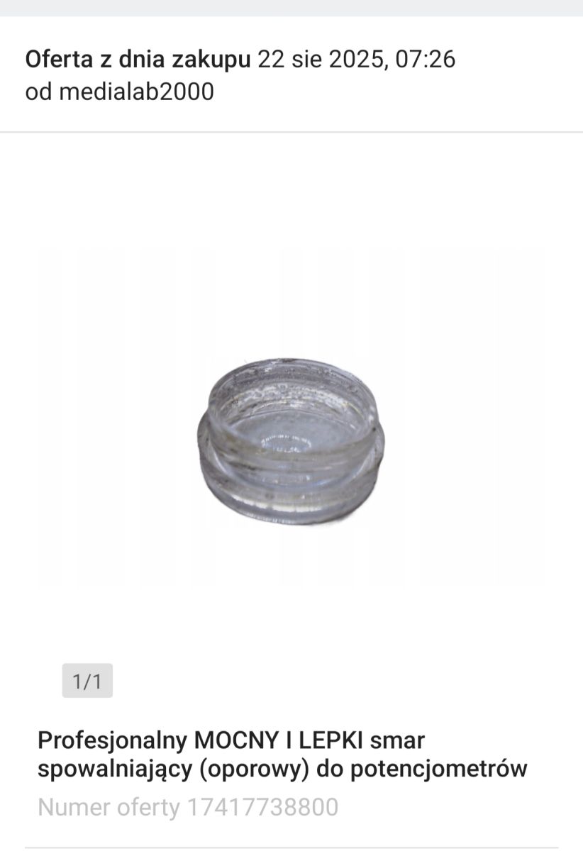

    Przy okazji. Jaki smar spowalniający stosujecie ? W co się zaopatrzyć żeby było przyzwoicie ?

  • #126 21837561
    szeryf3
    Poziom 30  
    Posty: 2046
    Pomógł: 12
    Ocena: 672
    Ja ostatnio kupiłem ten i byłem zadowolony.
    Zrzut ekranu oferty: mały przezroczysty słoiczek i tytuł smaru do potencjometrów

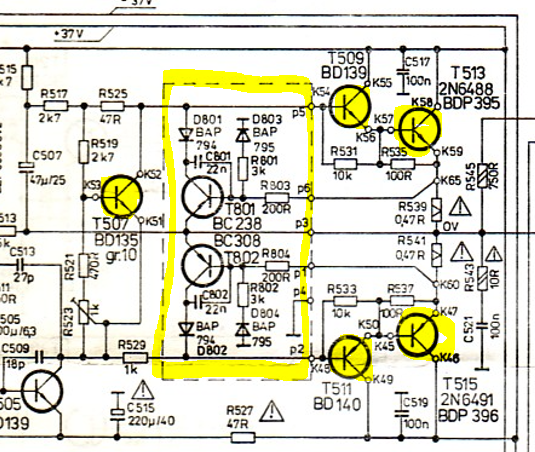

    OK. Składam go powolutku.
    Wszystko przygotowane.
    Na pierwszy ogień poszły radiatory z całą końcówką wróciły na miejsce - na razie wszystko podniesione do góry (nóżki) i te "wiszące" układziki zabezpieczenia też jeszcze nie podłączone.
    Zwarć na radiator nie ma czyli dobrze na tym etapie.
    Chciałbym uniknąć ewentualnego spalenia końcówek i poradźcie proszę. Które tranzystory już wlutować, a które zostawić "w powietrzu" jeżeli tak można przygotować do sprawdzenia reszty.
    To co na żółto na razie wisi w powietrzu.

  • #128 21839704
    PZ IX
    Poziom 35  
    Posty: 3329
    Pomógł: 191
    Ocena: 361
    T513 i T515 wylutowane, dodatkowo rezystory warto dać na szynach zasilania ok. 30-47 omowe.
    Żarówka w szereg z transformatorem po stronie 230V rozumiem jest?

  • #130 21839858
    SlawekKedra
    Posty: 16649
    Pomógł: 1568
    Ocena: 1927
    >>21839692
    Ta płytka zabezpieczeń powinna być odłączona na czas uruchomienia i powinna być sprawdzona poza wzmacniaczem. Szczególnie powinny być sprawdzone półprzewodniki wystepujące na tej płytce. Oprócz tego powinny być wylutowane tranzystory mocy. Pozostałe tranzystory powinny być wlutowane. W takim stanie mozna wzmacniacz uruchomić.
  • #131 21839878
    mwa66
    Poziom 6  
    Posty: 353
    Ocena: 7
    SlawekKedra napisał:
    >>21839692
    Ta płytka zabezpieczeń powinna być odłączona na czas uruchomienia i powinna być sprawdzona poza wzmacniaczem. Szczególnie powinny być sprawdzone półprzewodniki występujące na tej płytce. Oprócz tego powinny być wylutowane tranzystory mocy. Pozostałe tranzystory powinny być wlutowane. W takim stanie można wzmacniacz uruchomić.
    I tak mam. Półprzewodniki na tych płytkach są sprawdzone. W zasadzie te płytki odbudowałem bo 50% elementów było uszkodzonych. Diody nowe, tranzystory nowe a te które były wstawione prawidłowe i prawidłowo. Tak wynika ze schematów

  • #134 21839996
    SlawekKedra
    Posty: 16649
    Pomógł: 1568
    Ocena: 1927
    Przy wylutowanych tranzystorach mocy, te dodatkowe rezystory są bez sensu.
  • #135 21839998
    PZ IX
    Poziom 35  
    Posty: 3329
    Pomógł: 191
    Ocena: 361
    ...bez końcowych racja, z jednym ale - o ile nie zostanie popełniony jakiś trywialny błąd.

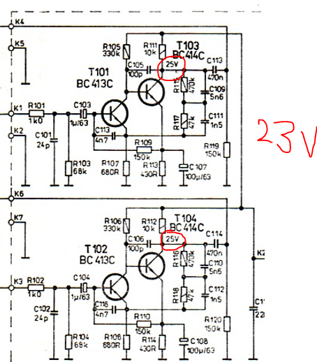

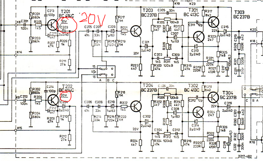

  • #146 21851910
    mwa66
    Poziom 6  
    Posty: 353
    Ocena: 7
    Sorrki za długą przerwę.
    Odpalony przez żarówkę. Nic się pali, żarówka nawet nie drgnęła. LED od POWER działa.
    Na teraz tylko preampy wg opisu powyżej. Pomierzę napięcia i zdam raporcik.
    DO roboty.
    Fragment schematu elektronicznego z zaznaczonymi na czerwono „25V” oraz dopiskiem „23V”.
    Fragment schematu elektronicznego z zaznaczonymi czerwonymi kółkami i napisem „20V”
    Chyba można spinać dalej.
    Czyli podpinam zasilanie końcówki bez tych płytek zabezpieczeń z podniesionymi tr. końcowymi.
    Podkówki od prądu spoczynkowego na razie nie dotykać czy skręcić na minimum ?

    mwa66
    Poziom 6  
    Posty: 353
    Ocena: 7
    OK.
    Zasilanie całości jest (bez tr. końcowych), żarówka błysnęła i zgasła czyli dramatu nie ma. Nic nie dymi nic się nie pali ;) Kolejny kroczek zrobiony.
    Mierzymy napięcia. Żaróweczki od skali działają.
    zasilanie st. mocy +/- 36 V jest
    na wyjściu między emiterowymi 15/25 mV
    Napięcie CE T507/508 regulowalne. Najniższe 1.51/1.56V
  • #150 21854628
    SlawekKedra
    Posty: 16649
    Pomógł: 1568
    Ocena: 1927
    Ok, możesz więc wstawić tranzystory mocy, wyregulować prąd spoczynkowy i grać.
