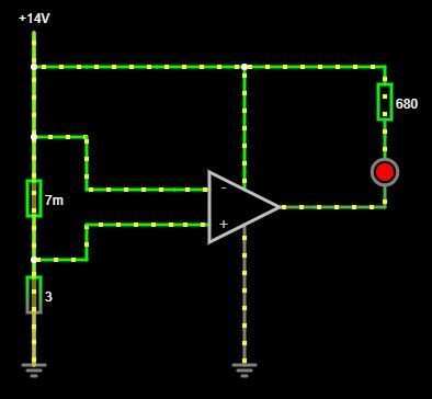

    W sieci jest opis jak podłączyć diodę LED sygnalizującą wypalanie DPF. Jednak wymaga to włączenia się w obwód podgrzewania lusterek co wiąże się z rozłączaniem niektórych złącz, zdejmowaniem tapicerki oraz łatwo łamliwych plastików. Pomyślałem, że można by porównywać napięcie na dwóch stykach bezpiecznika (jest do niego łatwy dostęp) i za pomocą prostego komparatora wysterować diodę LED. Katalogowa wartość rezystancji bezpiecznika mini o wartości 10 A (taki jest w moim samochodzie) wynosi 7,2 milioma. Założyłem rezystancję grzałek lusterek 3 omy co powoduje przepływ prądu 4,7 A (napięcie w instalacji samochodu w czasie pracy silnika to ok. 14V). Prąd ten wywoła spadek napięcia ok. 34 mV. Nie wiem czy to wystarczy. Narysowałem schemat w symulatorze i działa. Czy będzie działał w rzeczywistości?
    Schemat z komparatorem napięcia do sterowania diodą LED na podstawie spadku napięcia.

    To zależy, jest napięcie niezrównoważenia które przekłamuje przy małych napięciach. Dla LM311 jest to max 10mV, więc powinno działać, ale nie przy idealnie tej wartości a powyżej 10mV właśnie. Musiałbyś zmierzyć konkretny komparator np za pomocą dużych mohm i małych rezystorów. Ewentualnie skompensować to niezrównoważenie lub poszukać komparatora który ma je fabrycznie w okolicy 1mV.

    Jeśli komparator jest zasilany z tego samego źródła, do którego jest podłączony bezpiecznik, to trzeba by wybrać taki, którego zakres napięć wejściowych zawiera +zasilania, albo użyć dzielników do obniżenia napięcia na wejściach komparatora. Dla LM311 przy zasilaniu +-15V dwaj producenci (NS i TI) podają zakres napięć wejściowych przynajmniej od -14,5V do +13,0V - widać, że LM311 się nie nadaje. LMC7101 nadaje się, ale jest trudno dostępny i pewnie nietani, a do tego maksymalne dopuszczalne napięcie zasilania jest 16V - czyli, jak na chwilę pojawi się wyższe napięcie (bo np. opóźni się regulacja prądnicy), ulegnie uszkodzeniu (zasadniczo, porządni projektanci sprzętu do instalacji samochodowych dążą do tego, by wytrzymywał on napięcie ze 2x większe od nominalnego).

    Wypadałoby użyć: 2 oporników 15 kΩ, 2 oporników 3 kΩ, 1 opornika 3,3 MΩ, potencjometru (trymera) 1 kΩ liniowego. Suwak potencjometru do masy, od końców potencjometru oporniki 15 kΩ do wejść (IN+, IN-) komparatora, opornik 3,3 MΩ między wyjściem (OUT) komparatora, a jego wejściem nieodwracającym (IN+), między wejściami (IN+, IN-), a końcami bezpiecznika oporniki 3 kΩ. Wyjście komparatora jest zwykle typu otwarty kolektor NPN, więc od niego opornik do +zasilania. Potencjometrem nastawić próg zadziałania. Od podłączenia wejść do końcówek bezpiecznika (które wejście do której końcówki poprzez ten opornik 3 kΩ) będzie zależeć, czy przepływ prądu przez bezpiecznik da na wyjściu komparatora stan niski, czy wysoki.

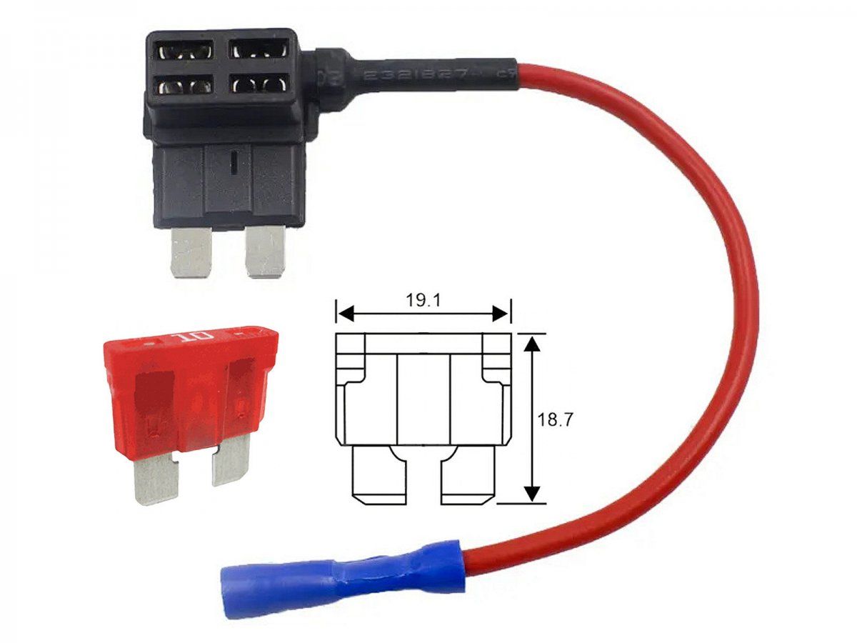

    Adapter bezpiecznika samochodowego z czerwonym przewodem i końcówką niebieską
  • #14 21794649
    Pyzaczek
    Posty: 1026
    Pomógł: 37
    Ocena: 108
    >>21794638 Znam to rozwiązanie ale jeżeli bezpieczniki sa blisko siebie to się nie da :)

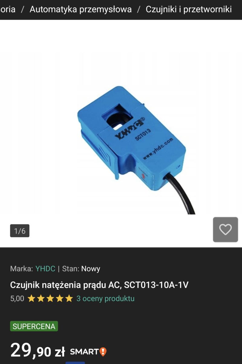

    Czujniki Halla nie wymagają żadnego cięcia.
    Update:
    Są specjalne czujniki, które są otwieralne, można je znaleźć pod hasłem "split core Hall transducer", np taki z zakresem 10 A byłby ok.
    LED sygnalizująca wypalanie DPF – czy komparator wykryje 34 mV na bezpieczniku 10A?
    Pomogłem? Kup mi kawę.
