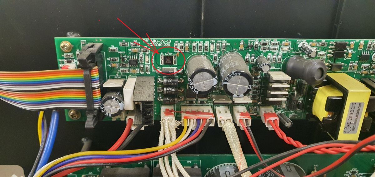

    Magnum MIG 224.
    Brak napędu podajnika i nie otwiera zawór gazu.
    Można spawać w mma.
    Wczoraj działał dziś nie działa.
    Kiedy naciskam test drutu lub gazu, zapalają się diody na płytach z opisem PWM Podaje prąd na spawanie.
    Nie znalazłem schematów w necie. Nie widać na tej płycie jakiś uszkodzeń. Sprawdziłem tylko wtyczki czy się nie porozpinały.
    • Magnum MIG 224 – nie działa podajnik drutu i zawór gazu, spawanie MMA OK 20251230_211513.jpg (1.16 MB) Musisz być zalogowany, aby pobrać ten załącznik.

    Sprawdź sobie ten bezpiecznik.
    Płyta PCB z zaznaczonym bezpiecznikiem 30A, otoczona podzespołami elektronicznymi

    Sprawdziłem. Jest ok. Będą nmosfety uwalone. Jutro zdjagnozuje bardziej. Fajne są opisy na płycie. Sporo z nich wiadomo.
    Sprawdziłem sygnały sterujące i wyglądają poprawnie.

    Ok. Sterowanie gazem naprawione. Spalony był irfz34n bezpośrednio przy wtyczce do zaworu gazu.
    Został mi silnik dodrutu. Silnik sprawny. Podałem z zasilacz i chodzi ładnie.
    Sterowany jest poł mostkiem eg3012. Dostaje sygnał pracy i sygnał hamowania silnika.
    Te sygnały dochodzą do niego jak się wydaje prawidłowo. Wylutowałem tranzystory irf 540n I one są sprawne na testerze. Natomiast z układu eg3012 cały czas jest podawane małe napięcie na Gate mosfeta uruchamiającego.
    Niby układ daje 12v na tego gata i jest napięcie zasilające w tym układzie.

    EG3002 to podwójny driver tranzystora mosfet. Z niego masz wyjście na mosfeta gazu i mosfeta silnika ? czy tylko silnik podajnika i hamowanie ? Jak tak i gaz chodzi to musi być z nim problem, albo z samym mosfetem wykonawczym lub jego zasilaniem.

    Podajnik hamowanie. Te mosfety na testerze sprawne.
    Na zasilającym cały czas jest około 2V na Gate.
    Do drivera dochodzą sterowania i niby z niego wychodzą. Ale cały czas na wyjściu z drivera na zasilającego mosfeta jest te 2v. Jak zadaje spawanie to podnosi się na 12v. Ale potem spada do 2v.
    Jak wylutowałem mosfety to silnik się kręci w czasie spawania. Wiadomo na maxa.

    Przepraszam skrót myślowy. Po wylutowaniu tranzystorów zrobiłem zworkę na zasilanie żeby sprawdzić czy pod obciążeniem silnika będzie działać. I działa.
    Errata.
    Podekscytowany popełniłem błędy pomiarowe.
    Za to szanownych Kolegów przepraszam, wprowadziłem w błąd.
    Sprawdziłem ponownie i na nóżce drugiej układu eg3012 nie było sygnału pwm.
    Prześledziłem bieg tego sygnału poprzez płytkę wyświetlacza. Doprowadziło mnie to do zdania, że ten układ jest uszkodzony ponieważ nóżka 2 była zwarta do masy a po odłączeniu taśmy sterującej od wyświetlacza i prześledzeniu płytki nie było innych połączeń nóżki 2 do innych elementów.
    Wylutowałem ten układ podłączyłem całość i na padzie 2 pojawiło się napięcie pwm sterujące.
    Wniosek uszkodzony jest ten układ na szczęście jest już zamówiony.
    Mogę dodać prawdopodobną przyczynę awarii. Na tym samym stole spawałem tigiem z HF. Element spawany przechylił się i podniósł się nad stół, który był masą. Łuk nie mógł się zajarzyć a tig próbował ten łuk zajarzyć wysokim napięciem. W tym momencie uszkodzeniu również uległa lampka, którą sobie oświetlałem pole pracy no i prawdopodobnie migomat. Który wówczas był wyłączony ale pistolet do spawania i jego masa była podpięta do stołu a pistolet leżał na stole.

    Naprawiony. Uszkodzony był układ EG3012 oraz tranzystor na wyjściu zaworu gazu.
