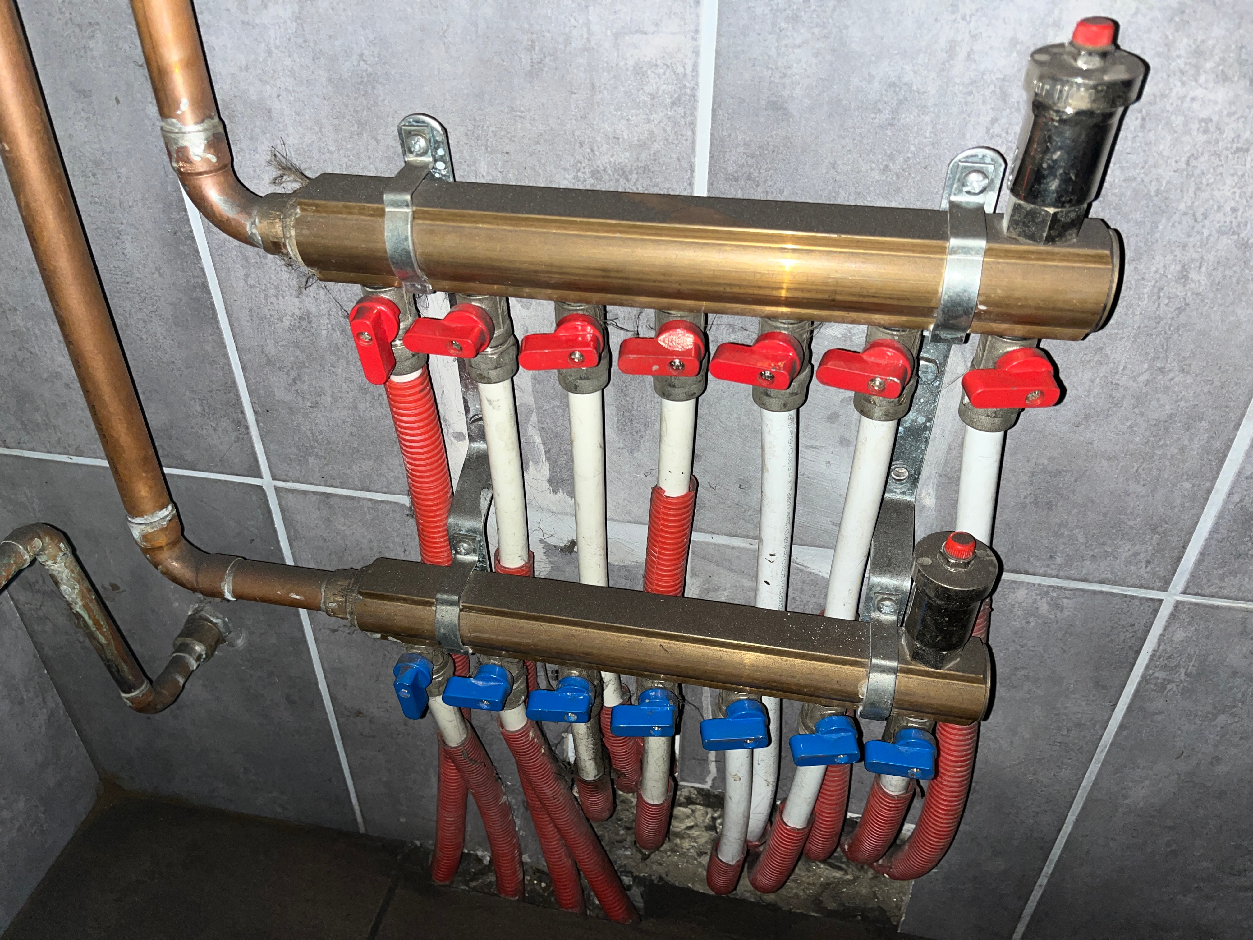

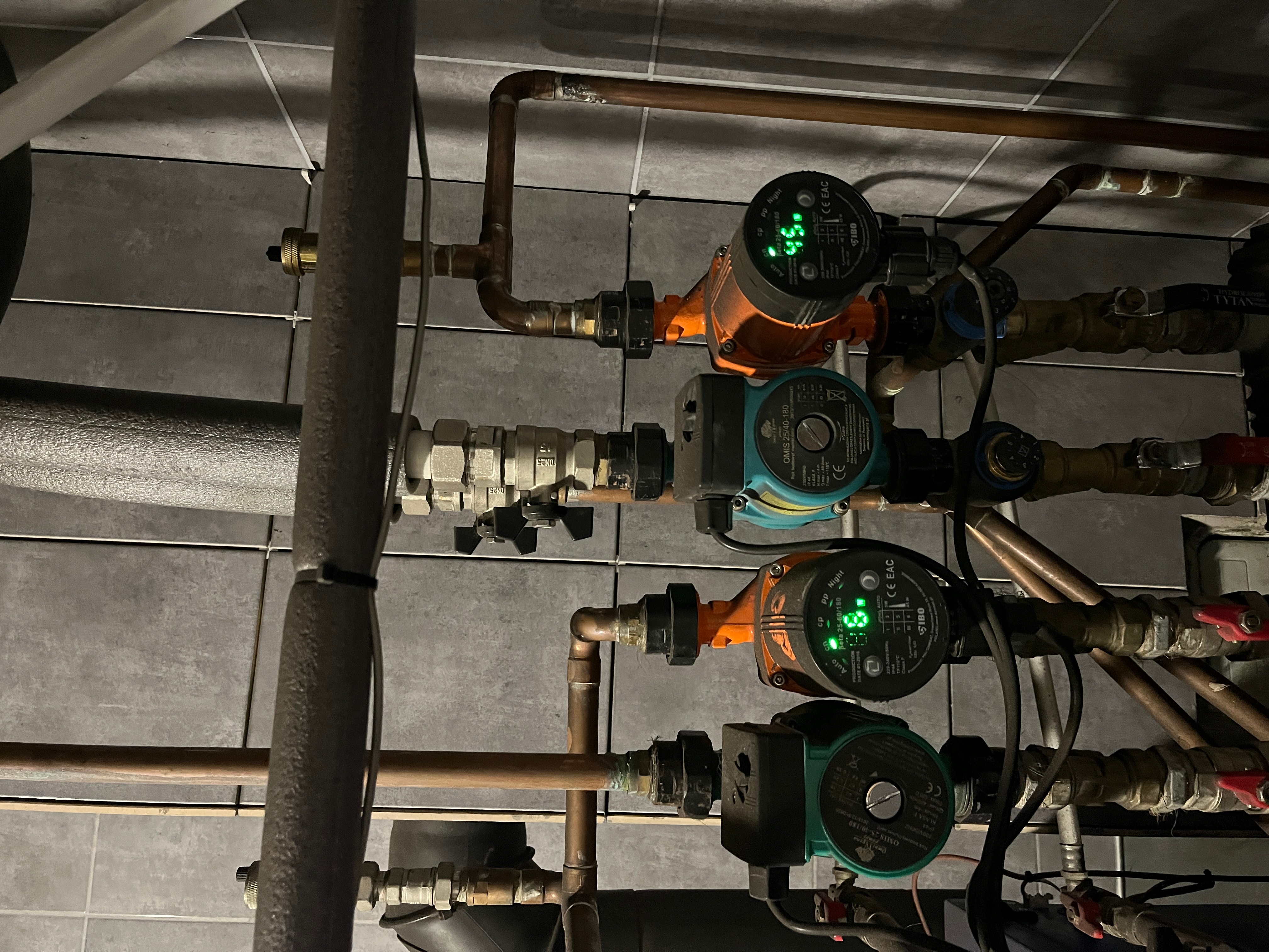

    Czesc, mam piec na ekogroszek i 4 pompy, 1 na dół domu, druga na gore, nastepna na bojler na wode i ostatnia zabezpieczająca.
    Mam 2 rozdzielacze (dol i gora) do ogrzewania podlogowego i na zdjęciu mam jeden obwod puszczony na garaz i jak wlacze pompe (ta pomaranczowa po prawej stronie) na 3 bieg to garaz grzeje ale wolno, a gdy ma otwarte wszystkie zawory to nie grzeje garażu. Odpowietrzniki delikatnie odkrecone. Pompa nie posiada odpowietrzenia (jedynie na 3 biegu jak pochodzi). Jak to odpowietrzyc? Kazdy zaworek od rozdzielacza odkrecalem a reszte zamykalem i puszczalem na dom na 30 min na max pompe na opcji cn 45W. Macie jakis pomysl co sie stalo? Pompa strasznie wyje na najwyzszym biegu.
    W zeszlym sezonie grzało elegancko i pompa chodzila na 1 biegu. Pompa to ibo beta 2 25 60/180.

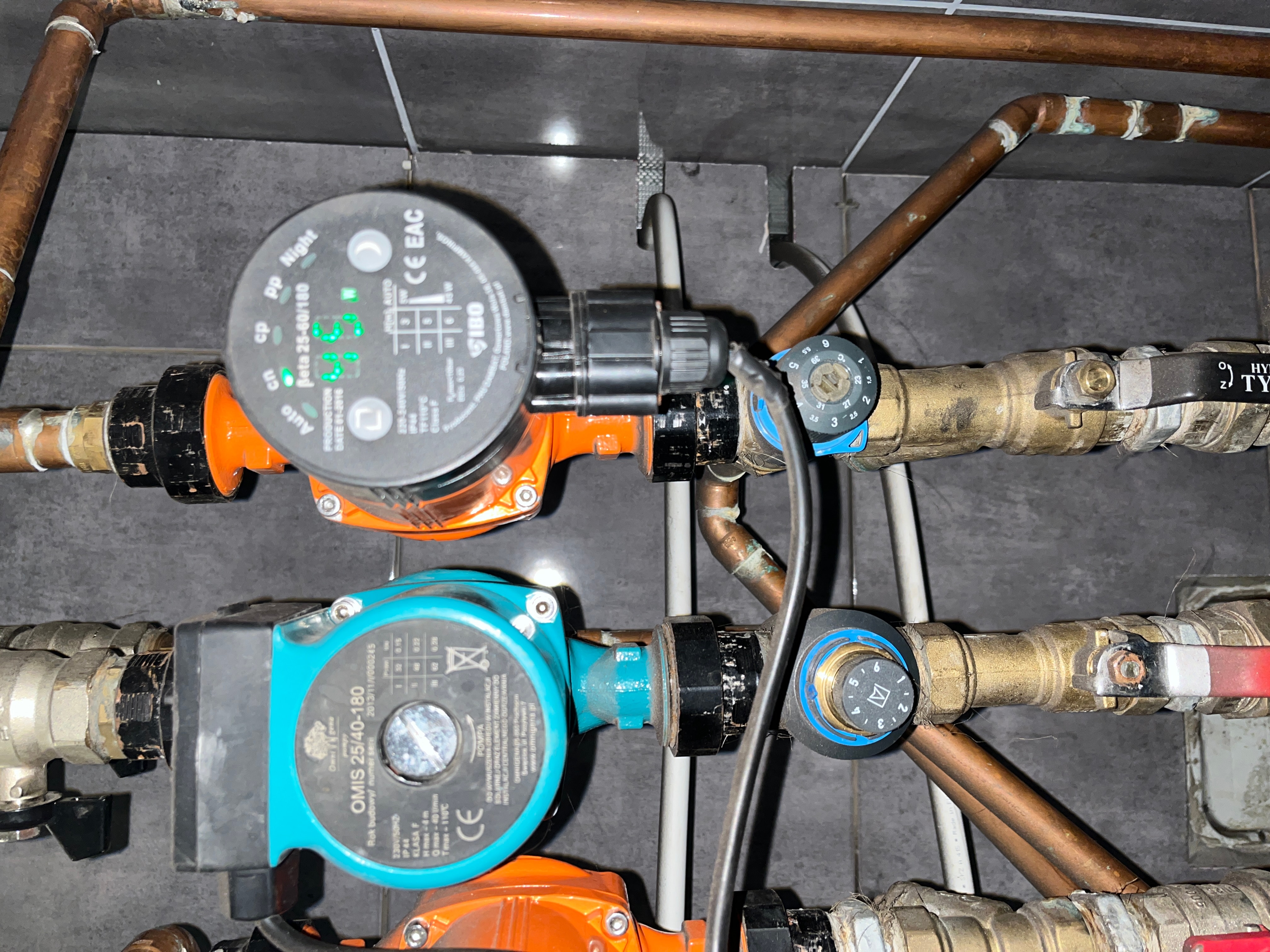

    Na zdjęciu pod pompa to ustawienie temperatury?
    W porownaniu z druga pompa to rura za pompa jest letnia nawet na najwyższym biegu a obok pompa rure ma znacznie cieplejsza.
    W zbiorniku wyrównawczym cisnienia: zimne 0,8 bara, ciepłe 1,8 bara.

    Pompy zielone odpowietrzysz tą śrubą białą z czoła, natomiast pomarańczowe nie mają odpowietrznika, bo są inaczej skonstruowane. Wystarczy, że masz za nimi odpowietrznik. Najczęstszym uszkodzeniem jest zatarty wirnik, a silnik będzie pracował.

    Pomieszczenie obsługuje pompa pomarańczowa, kaloryfery odpowietrzyłeś, więc pozostaje tylko pompa wirnik tam pracuje na zasadzie magnetycznej i jest on zablokowany.

    Ogólnie to cały dół domu obsługuje ta pompa i tylko garaż (wbudowany w dom) słabiej dogrzewa a reszte ok. Tak to chyba by nic nie dogrzewało? Mam wszędzie podłogówkę.

    A w garażu masz grzejnik, czy podłogówkę? bo jak rozumie, tylko ten jeden obwód gorzej grzeje.
  • #8 21795318
    neuneu
    Poziom 3  
    Posty: 179
    Ocena: 9
    W garazu rowniez podłogówka. Jeden albo dwa odwody mi nie dogrzewa, bo jeszcze przedpokoj słabiej rowniez. A jakby rure nad pompa odkrecic delikatnie a potem zakrecic?

    Przecież masz tam nad pompą odpowietrznik. Zakręć zawór gdzieś tam na końcu tej rury, jeśli jest, lub wszystkie odpływy na listwie i odkręć odpowietrznik. I co wypływa woda , czy było trochę powietrza?
  • #10 21795471
    neuneu
    Poziom 3  
    Posty: 179
    Ocena: 9
    Zakrecilem wszystkie zawory na listwie i odpowietrzniki. Odkręciłem odpowietrznik nad pompa i niestety nic to nie dalo. Jak odkrecalem „zimme” zawory, to przy pierwszych dwoch slychac bylo jak woda buczy przez chwile.

    Jeśli jest problem z pompami przed którymi są zawory trójdrożne to sprawdź te zawory. U mnie szybko się zapchały kamieniem czy czymś podobnym i nie było przepływu.

    neuneu napisał:
    Z pompami nie mam problemu, tylko ta jedna glosno chodzi, a zaworów trojdzielnych tam nie ma.
    A pod dwiema pompami po prawej stronie na zdjęciu to co?
    Nie termostatyczne zawory trojdrogowe?
    Na bank zapchane.
