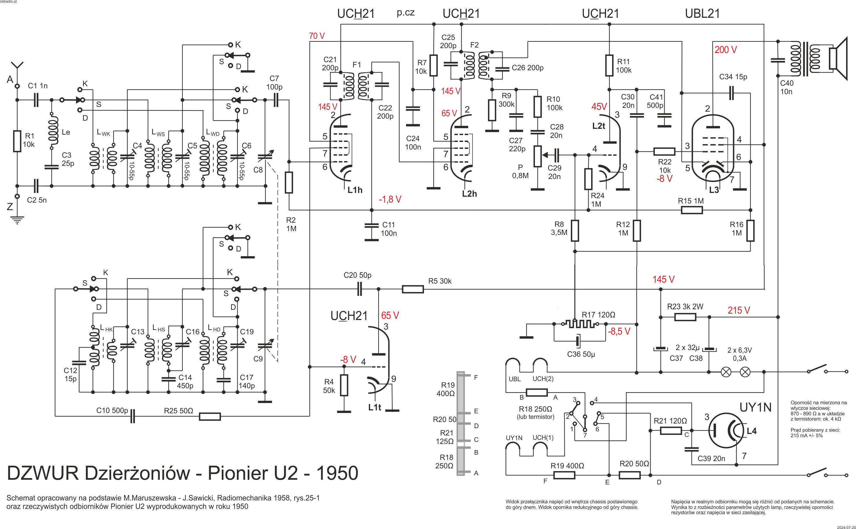

    Radio Pionier U2. Na początek wiem, że było wiele razy, ale może ktoś cierpliwy jeszcze się znajdzie, żeby naprowadzić.
    Radio po włączeniu nagrzewa się i buczy. Gdyby buczenie było niezależne od wzmocnienia głosu na potencjometrze, to, jak radzono na forum wielokrotnie, po pierwsze
    wymieniłbym kondensatory w zasilaniu 2×32 µF. W moim przypadku buczenie narasta i maleje do całkowitej ciszy przy kręceniu potencjometrem.
    Czy w takim przypadku również zaczynać od wymiany tych kondensatorów? Nadmienię, że zmiana zakresu, położenia anteny, zmiana miejsca położenia radia nie wnoszą żadnych różnic w buczeniu. Żadne stacje nie działają na żadnym zakresie. Wszędzie jednakowe buuuu.
    I jeszcze jedno. Wydaje mi się, że radio przy maksymalnie nastawionej głośności i tak dość cicho buczy.
    Z góry dziękuję za cierpliwą odpowiedź.

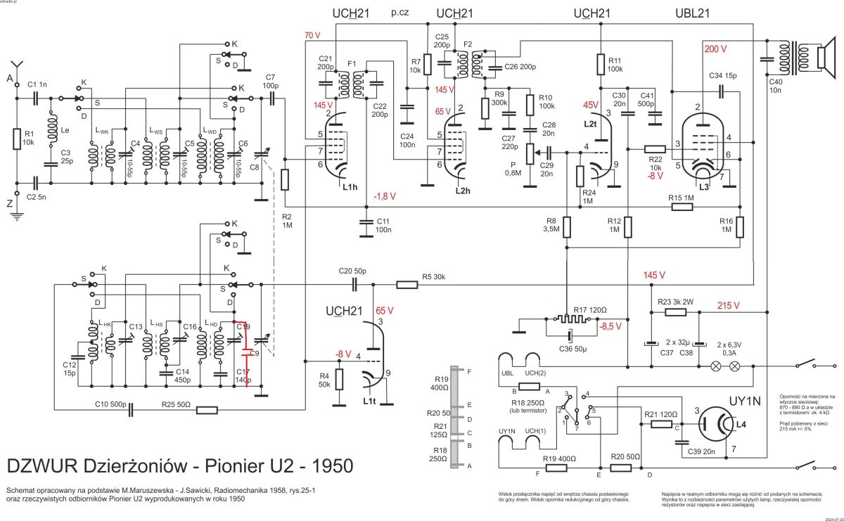

    Przede wszystkim, sprawdź wszystkie połączenie w obrębie zasilacza i wzmacniacza m.cz.
    https://www.oldradio.pl/karta.php?numer=47
    https://www.oldradio.pl/images/artykuly/pionier/schematy_rysowane/Pionier%2050%20U2%20cdr.jpg
    Schemat odbiornika Pionier U2 z zaznaczonymi napięciami i lampami elektronowymi
    Po sprawdzeniu i usunięciu ew. usterek w tym zakresie...
    Zanim wymienisz ten podwójny kondensator, zachowując szczególną ostrożność, zmierz napięcia w zaznaczonych punktach względem masy.
    Radio Pionier U2 – buczenie zależne od potencjometru, brak odbioru stacji
    Odbiornik nie ma transformatora sieciowego i jego podstawa/masa nie ma separacji galwanicznej od sieci energetycznej.
    Zaleciłbym zastosowanie transformatora bezpieczeństwa 230/230 V.
    Bez tego transformatora, pracujesz wewnątrz radia z jedną ręką w kieszeni, stojąc na dobrze izolującej powierzchni.
    Jeśli napięcia będą zbliżone do podanych na schemacie, mogą być wyższe ze względu na wyższe napięcie sieciowe, 230 zamiast wcześniejszego 220 V...

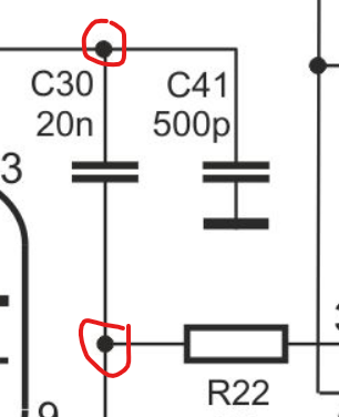

    Przy całkowicie odłączonym odbiorniku od sieci i rozładowaniu kondensatorów C37/C38, wykonaj pomiar rezystancji, na zakresie miernika 200 kΩ lub 2 MΩ, na wyprowadzeniach kondensatora C20
    Dwa czerwone oznaczenia punktów pomiarowych na schemacie kondensatorów C30 i R22.
    Podaj wyniki pomiarów.

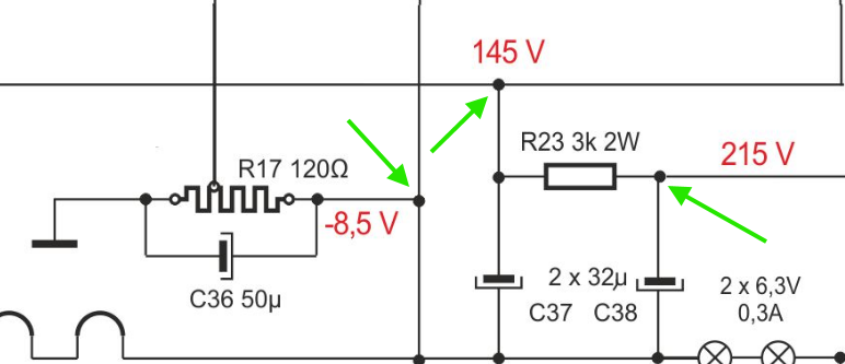

    Dzisiaj udało mi się znaleźć czas i zmierzyłem wskazane elementy.
    Napięcia w punktach wskazanych zielonymi strzałkami są w dwóch przypadkach faktycznie wyższe i wynoszą odpowiednio 172 V, 249 V.
    Natomiast to niższe wynosi u mnie -8,2 V.
    Co do rezystancji mierzonej na kondensatorze C30, to i o ile prawidłowo zidentyfikowałem ten element, po rozładowaniu kondensatorów wskazanie miernika na zakresie 2 MΩ wynosi -592. Pomiaru dokonałem na wyprowadzeniu tego kondensatora, który zaznaczyłem strzałką.

    skrut napisał:
    Napięcia w punktach wskazanych zielonymi strzałkami są w dwóch przypadkach faktycznie wyższe i wynoszą odpowiednio 172 v, 249v,
    natomiast to niższe wynosi u mnie -8,2v.
    Nie, żebym się wymądrzał.
    Ale:
    Ale w dzisiejszych czasach mamy "odrobinę" wyższe napięcie w sieci.
    A takowe sprzęty raczej nie obniżają, ani też nie podwyższają napięcia w swoich układach.
    Bo prawdopodobnie istniejące schematy, nie uwzględniają takowej zmiany.
    I na to też trzeba zwrócić uwagę.

    >>21798443
    Napięcia są w porządku.
    Kondensator C30 na wszelki wypadek do wymiany, ale to później. Możesz zastosować 22 nF/630 V.

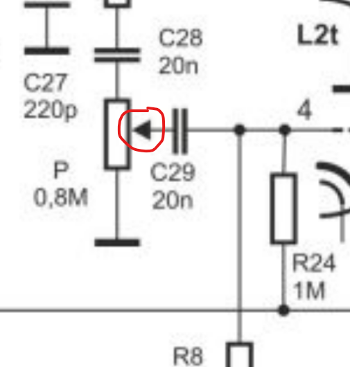

    Zewrzyj do masy ślizgacz potenjometru
    Fragment schematu elektronicznego z zaznaczoną diodą między kondensatorami i potencjometrem
    Jeśli brum nie zniknie, możesz wymienić C37/C38 oraz C36. Za C36 podstaw 47 uF/63 V. C37/C38 na 450 V napięcia pracy.
    Dlatego dopytywałem, bo tu co innego pisałeś.
    Czyli ostatecznie - przy minimalnej głośności cicho buczy.
    Więc to nie sprawa kondensatorów w zasilaczu C37, C38 i w ujemnym C36 tylko sprzężenie pasożytnicze.
    Wymień C41 i C40.

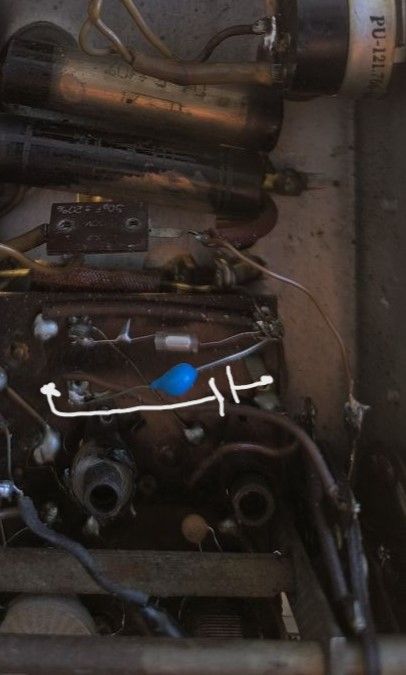

    Witam. Mam pytanie do autora: O jakich pojemnościach wstawiłeś kondensatory , które na zdjęciu oznaczyłem na zielono?
    Drugie pytanie do tych, którzy już niejednego Pioniera odnowili: Dlaczego między przełącznikami zakresów w praktycznie każdym odbiorniku, są inne kondensatory mikowe; które są za każdym razem inaczej połączone, w jednym przęłączniku gdzieś jest, a w innym brakuje kondensatora w tym samym miejscu? Nie da się tego skonfrontować ze schematem, a w moim egzemplarzu starły się oznaczenia na kondensatorach i nie wiem, jakie zastosować. Wg schematu były 3 kondensatory, a w moim jest jeszcze czwarty, włączony między odczepy cewki oscylatora zakresu fal krótkich. Jak zmiany pojemności w tym przełączniku o około 20% wpływają na późniejszą możliwość zestrojenia odbiornika?

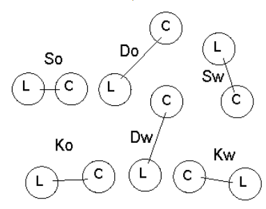

    Na rdzeniu cewki, oznaczonej na rysunku Ko L, u mnie są nawinięte dwie cewki - jedna koszykowo cieniutkim drutem w oplocie z tkaniny, a druga drutem dużo grubszym - jakieś 0,2 mm gołym, prawdopodobnie aluminiowym. Między te dwie cewki był wlutowany padding mikowy z zatartym oznaczeniem. Znajdował się on mniej więcej w tym miejscu, co ten ceramik w zielonym kółku na zdjęciu, które zapomniałem wrzucić w poście numer 12

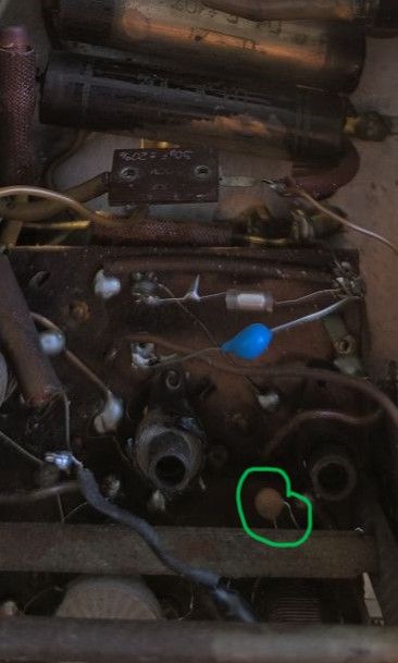

    Podłącz gniazdo antenowe do gniazda uziemienia, a jeszcze lepiej, wylutuj kondensator C7 z pinu 6 pierwszej lampy. Jeśli problem ustąpi, oznacza to, że wejście odbiornika odbiera zakłócenia z zasilaczy impulsowych różnych urządzeń (komputerów, klimatyzatorów, telewizorów itp.) lub z lamp energooszczędnych.Poziom zakłóceń z tych źródeł jest tak duży, że odbiór na falach długich, średnich i krótkich jest często zupełnie niemożliwy!
  • #19 21805873
    Mayak001
    Posty: 200
    Pomógł: 6
    Ocena: 22

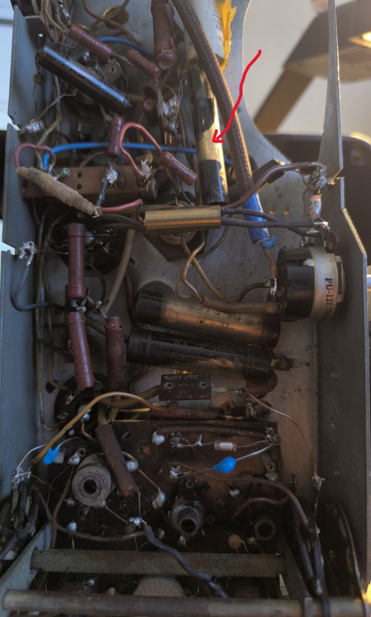

    Tak, to był C12 15pF. Z jednej strony złączony z masą, z drugiej z odczepem cewki. Reszta tak, jak ma być. Dziękuję za pomoc. Tylko zastanawia mnie, po co oni dodali jeszcze ten czwarty kondensator 25pF, z jednej strony podłączony do masy, a z drugiej do styku przełącznika zakresów. Narysowałem to na zdjęciu, ale na schemacie tego nie ma.

    Tak, kondensator był włączony oryginalnie; nie było śladów żadnego lutowania.
    Schemat obwodu radiowego Pionier U2 z 1950 roku z zaznaczonym kondensatorem C19.

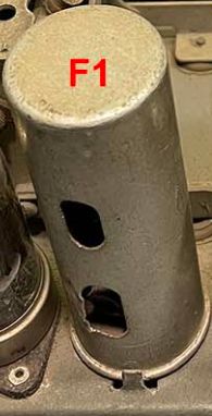

    Jeszcze jedno pytanie: jak się rozbiera te filtry, bo w poprzednim Pionierze, którego remontowałem, rozbierały się one inaczej. Chcę tam wymienić paddingi.

    Te filtry są jak puszki konserw.
    Odginanie zagiętej krawędzi bardzo zaszkodzi estetyce.
    Jedynie zeszlifować to "berklowanie"(felc).
    Tak jak robili to ślusarze z konserwami jak nie mieli otwieracza.
    To filtr p.cz. o konstrukcji Philipsa. Żeby go wyciągnąć, trzeba odgiąć języczki mocujące. Niestety mogą się ukruszyć, na ten wypadek Philips oferował specjalne klamry. Po wymontowaniu filtru trzeba odgiąć dolną zaprasowana krawędź na całym obwodzie. Wbrew pozorom da się to zrobić i potem ponownie zaprasować tak, że praktycznie nie będzie śladu ingerencji. Potrzebne są do tego odpowiednie narzędzia, dwa płaskie, cienkie śrubokręty, jeden dość ostry, a drugi wyoblony (bez ostrych krawędzi). Zaczyna się ostrym śrubokrętem w części, której normalnie nie widać (po przeciwległej stronie otworów w kubku) i próbuje odgiąć fragment kubka tak, by go nie rozedrzeć. Następnie kontynuuje się odginanie wyoblonym śrubokrętem podobnie, jak zdejmuje się oponę z koła rowerowego.
    Po wymianie kondensatorów zakłada się z powrotem kubek na korpus z cewkami, oczywiście pamiętając o orientacji względem otworów w kubku. Żeby estetycznie zagiąć z powrotem kubek na obwodzie, chwyta się złożony filtr w dwie ręce (dociskając korpus do kubka) i roluje na równym, płaskim stole (najpierw pod kątem 45 stopni potem coraz większym), dociskając do blatu. Najlepiej robić to na krawędzi stołu, wtedy przy zwiększaniu kąta dolne łączówki filtru nie przeszkadzają.
