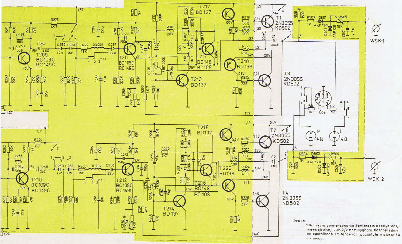

    Dzień dobry, cześć. Wziąłem się za odświeżenie wzmacniacza mojego zmarłego Ojca - Unitra WSH 110. Z racji na fakt, że wzmacniacz się uruchamiał i grał, postanowiłem wyczyścić potencjometry, wymienić elektrolity i sprawdzić prąd spoczynkowy. Potencjometry wyciągnięte, rozebrane, umyte w ultradźwiękach, wlutowane, kondensatory wymienione, każdy z osobna sprawdzałem i jak na swój wiek tragedii nie było, w miarę trzymały pojemność, pojedyncze sztuki miały podwyższony ESR - tak czy siak wszystkie wymieniłem, doszedłem do prądu spoczynkowego i tu zonk. Na lewym kanale było poniżej 1 mV i więcej niż 3 mV nie ma opcji ustawić potencjometrem. Prawy kanał był koło 15 mV, regulacja pr-ką max 22 mV, więc tu myślę do zaakceptowania, choć fabryka podaje 30 mV. Skupiłem się więc na lewym kanale. Wymieniłem potencjometr regulacyjny, wylutowałem i sprawdziłem tranzystory sterujące, wymieniłem T215, nic to nie zmieniło, stwierdziłem, że spróbuję wrzucić mniejszy R311. Efekt się pojawił: 15 mV prądu spoczynkowego, ale i skutek uboczny - radiator zaczyna się znacznie grzać... rozkładam ręce, bo jestem początkujący, jeżeli ktoś miał taki problem bądź ma jakieś sugestie, to będę bardzo wdzięczny. Schemat w załączniku.

    Znowu schemat w formie obrzu JPEG. Format przeznaczony do zdjęć, rozmywa obraz. Schematy lepiej przechowywać w formatach bezstratnych GIF, PNG.
    BC148 wymieniłeś w ciemno?
    Masz jeden sprawny kanał i drugi niesprawny. Porównaj napięcia na tranzystorach obu kanałów by wyłapać różnice.

    Obmierz napięcia na T213, T215 i opornikach, które są do nich dołączone. W drugim kanale to samo.
    Każdy element może być popsuty. Oporniki miewają przerwy, co się objawia nieprawidłowymi napięciami przed i za opornikiem. Tranzystory po 50 latach też mogą nie działać. BC148 były podobno nietrwałe. Z nowszych pasuj BC238 i większość NPN m.cz. BC109 to wersja niskoszumowa - na wypadek gdyby kiedyś były do wymiany. Teraz ich nie zaczepiasz.

    Ogólnie rzecz biorąc, różnica w napięciu jest prawie 2 V między jednym kanałem a drugim, między t215 a t216 i t213 a t214. Porównałem napięcia też na tranzystorach sterujących i również jest tam różnica 2 V na korzyść sprawnego kanału... 25 z kawałkiem na prawym i 23 z kawałkiem na lewym.
