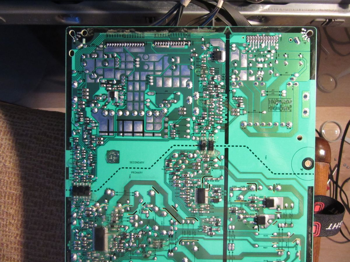

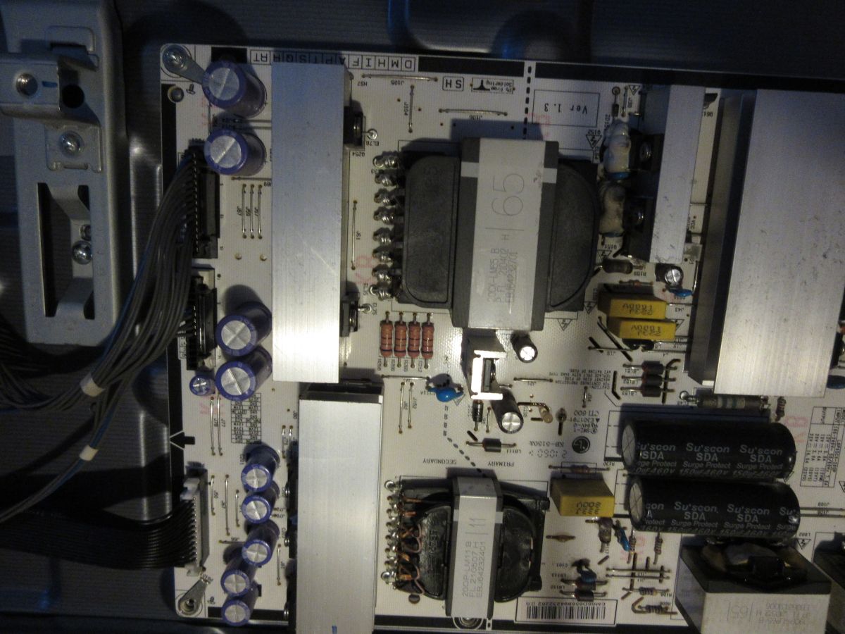

    Odbiornik TV LG OLED65B13LA przestał działać. Po stronie "wysokiej" napięcia są ok. Nie świeci dioda standby, na płytę główną nie dochodzi żadne napięcie. Chciałbym sprawdzić działanie zasilacza standby, ale nie wiem które elementy wchodzą w jego skład. Czy mógłbym oczekiwać stosownej podpowiedzi ?

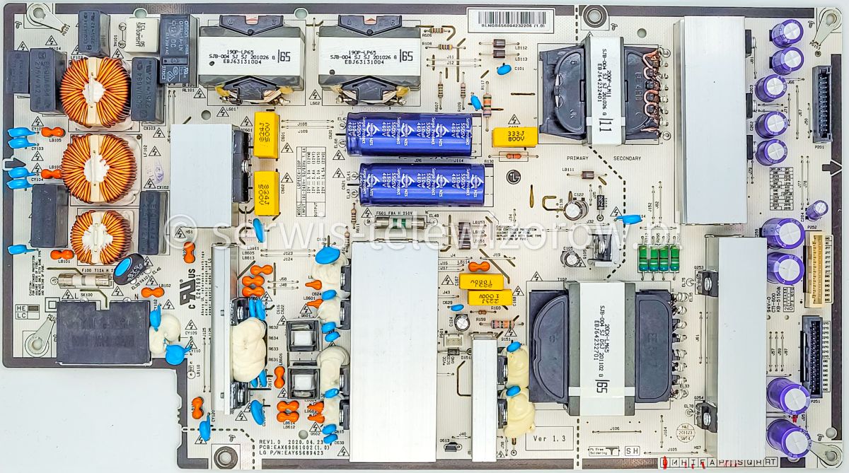

    A te dwa 820nF masz sprawne?

    Poszukaj był niedawno taki temat to typowe uszkodzenie w tym modelu.
    Zmierzyles napięcie PFC jeżeli nie potrafisz odszukać tych kondensatorów to raczej zostaw ta prace dla serwisu.

    Autor pisze, że
    Napięcie Stand_by to 12V na złączu P201 które zgodnie z opisem w załączniku str.57.
    w trybie Stand_by zmienia się od 7,5 do 10V.
    Ja wiem, że to nie od tego modelu ale moduł zasilania jakby podobny.
    Z braku schematów żeby nie kupować tej płyty warto zmierzyć rezystancję w tej gałęzi zasilania
    czy nie jest zwarta na płycie głównej bo też tak może być.
    Jeżeli zwarcia nie ma i napięcia też nie ma to ... trzeba zobaczyć co jest po stronie
    pierwotnej tego transformatora i wrzucić fotki lepszej jakości.

    A te dwa kondensatory, o których mowa mają napis:
    824J
    500V
    i oznaczenie na płycie C601 i C602.

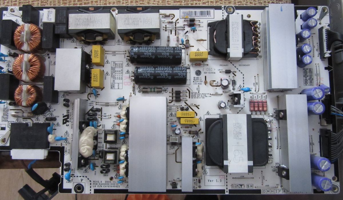

    Power board numbers:
    EAX69061001, EAY65689411
    EAX69061002 , EAY65689423
    EAY65689433
    Stby powinien by c na STR-A6xxx 3.5V/1.5A
    * patrz np. Link
    Fault Symptoms:
    • Stuck in standby.
    Spoiler:
    • Fuse F601 on power board failed (if F100 has failed do not fit this kit, see KIT F100).
    Kit contents:
    x1 F601, 8AT Fuse
    x2 Q15*,Q15*
    x2 C60*,C60*
    X1 TH10*
