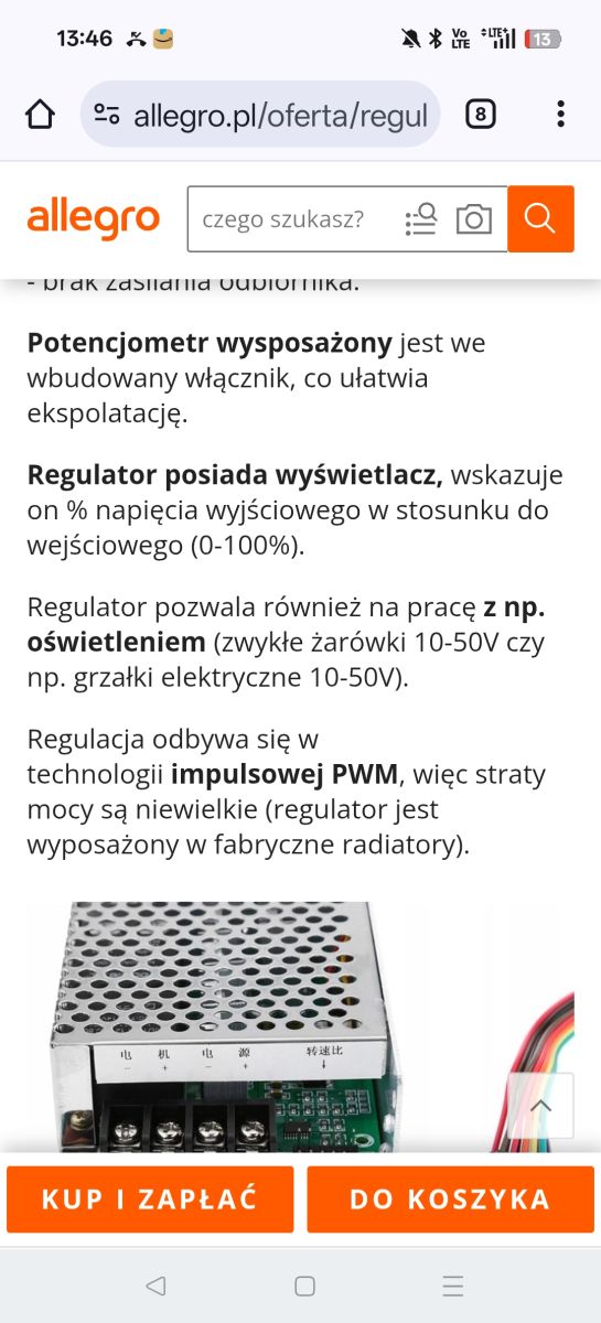

    Wprowadzam stół probierczy do alternatorów w 21 wiek, i chciałbym w jakiś inny sposób niż opornica mechaniczna regulować obciążeniem alternatora. Mam gruby drut oporowy mogę nawinąć na ceramikę ale nie wiem jak tym zasterować w sposób płynny. Myślałem o przekaźniku półprzewodnikowym ale nie wiem czy działa w sposób płynny. Może ktoś podpowie

  • #13 21798633
    potegat
    Posty: 567
    Pomógł: 4
    Ocena: 108
    Alternatory samochodowe 12v to myślę że będę testował max 100A, bo jak ładuje to wiadomo że ładuje i nie ma co drążyć. Na samym akumulatorze wiadomo że ładuje. Napęd alternatora będę miał falownikiem więc ustalę jakieś obroty i wtedy będę dawał obciążenie płynnie.
  • #14 21798674
    _jta_
    Specjalista elektronik
    Posty: 49144
    Pomógł: 3212
    Ocena: 4258
    potegat napisał:
    Ten regulator teoretycznie działa z grzalką
    Tam piszą, że jest regulacja PWM. Problem w tym, że to wymaga kondensatora na wejściu - takiego, który przyjmie duży prąd tętnień.
    W opisie jest dokładniejsza informacja: częstotliwość PWM 15 kHz, dopuszczalny prąd 60A, zasilanie od 10V do 50V.
    Do tego będzie potrzebny opornik (np. z tego drutu oporowego), przez który bez regulatora popłynie prąd do 60A. I kondensator, który przyjmie tętnienia 60A. No i trzeba to podłączyć: kondensator równolegle do wyjścia prostownika z alternatora, z tego zasilasz regulator, na wyjściu regulatora ten opornik.
    Nie zauważyłem, jakie napięcie mają dawać te alternatory, które będziesz chciał tym testować, i jaki prąd / jaką moc.
    Taki regulator PWM to dość prosta konstrukcja: generator (może być nawet na NE555) z potencjometrem do regulacji, MOSFET, może woltomierz (z Chin nawet poniżej 2zł/szt. + 8zł wysyłka; z Polski na Allegro od około 5zł; zwróć uwagę, czy jest 3-przewodowy i czy na pasujący zakres)...
    Jakiś miernik panelowy (woltomierz + amperomierz) z lepszym opisem (schematy podłączania) ma Piekarz: https://www.piekarz.pl/pdf/40589/ - ale to już 10,40zł + VAT (artykuł 29915), ten sklep ma duży wybór MOSFET-ów, np. jeśli napięcie nie przekracza 30V, to można użyć kilku https://www.piekarz.pl/27200-tranzystor-infineon-ir-irlb8743pbf/ połączonych równolegle.
    Ale największym problemem jest kondensator. I trzeba go dobrać do wymaganych parametrów testowania alternatorów. Albo zrezygnować z PWM...
