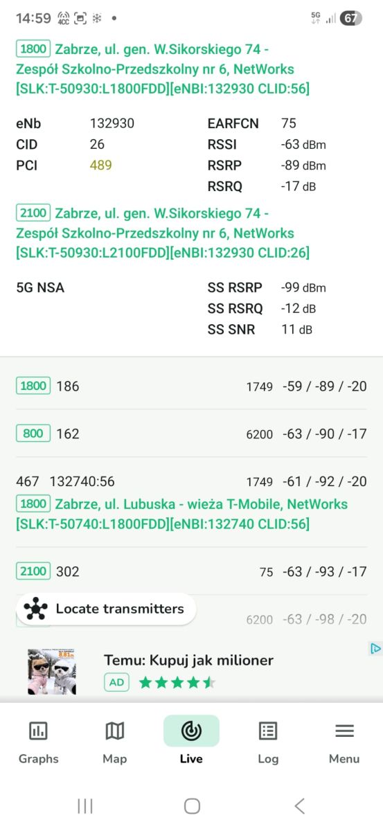

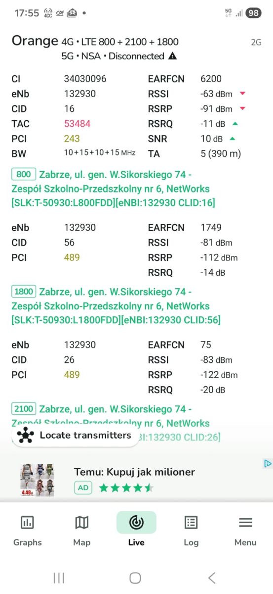

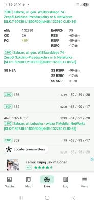

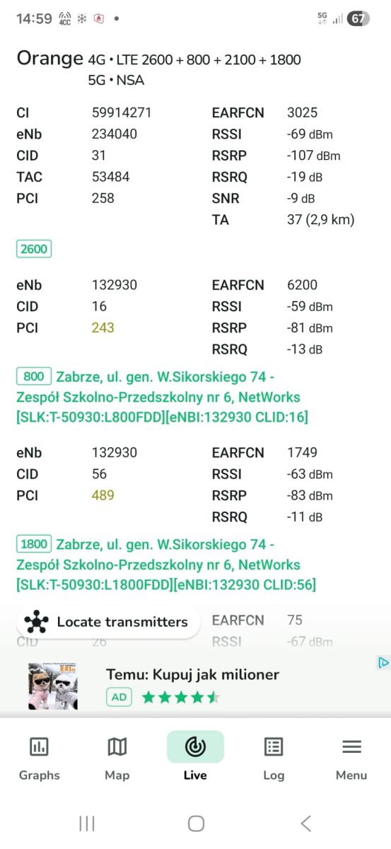

    Zamierzam kupić router LTE/5G i szukam porady.
    Moje położenie mniej więcej 50.27928052608, 18.82709133858011.
    Testowałem różnych operatorów: play, t-mobile, plus, orange i wyszło mi, że segregując od najgorszego do najlepszego: plus, t-mobile, play, orange.
    Ale oczywiście jeżeli wychodzi, że powinno być inaczej to chętnie to jeszcze zweryfikuję, bo testowałem na różnych urządzeniach, więc wyniki mogą nie być w pełni miarodajne.

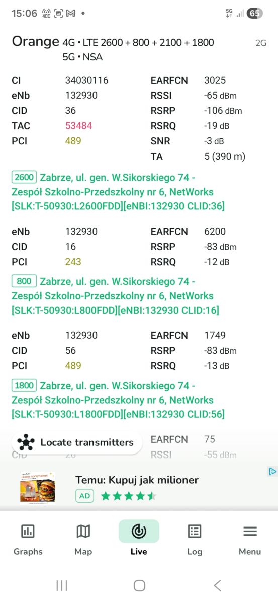

    Poniżej zamieszczam ostatnie wyniki z komórki:
    Zrzut ekranu z aplikacji pokazujący parametry sieci 4G Orange w Zabrzu
    Zrzut ekranu z aplikacji pokazującej parametry sygnału sieci LTE dla różnych BTS-ów.

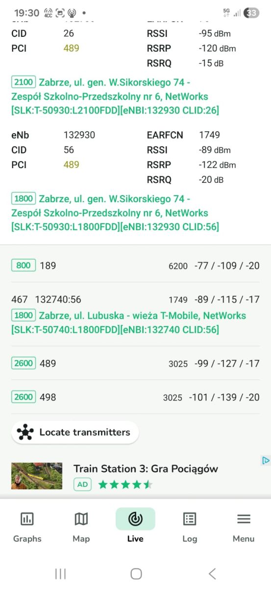

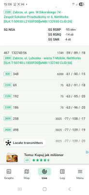

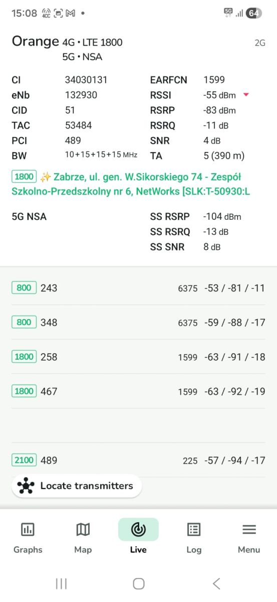

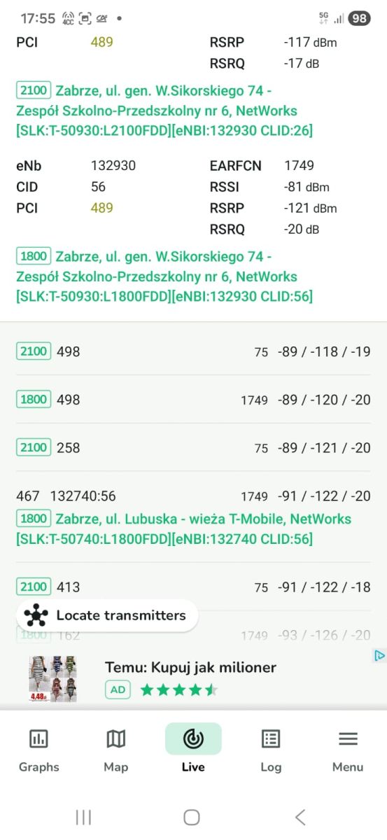

    i z innego dnia:
    Zrzut ekranu z aplikacji monitorującej sygnały LTE dla sieci Orange w Zabrzu
    Zrzut ekranu z aplikacji analizującej parametry sygnału LTE w Zabrzu
    Moja prośba dotyczy dwóch przypadków:
    1. Router wykorzystujący maksymalnie dostępne możliwości łączenia do bts'a na dzień dzisiejszy (obstawiam, że to będzie jakiś zewnętrzny)
    2. Router na przyszłość, czyli żebym za kilka lat nie musiał zmieniać. Tutaj myślałem o czymś opartym na X75, ale taki jest tylko router wewnętrzny od chińczyka, znaczy zewnętrzne też są, ale nie wiem jak to działa, bo to jakieś przemysłowe z wifi.
    Będę wdzięczny za pomoc.

    Jakie opłaty, ja korzystam z pre-paid i za 2.5 zł mam 1225GB na m-c. Pisałem wiele razy jak to zrobić, niestety ale większość pakuje się w drogie abonamenty i gówniany sprzęt.
    Korzystanie w dzisiejszych czasach z jakiegoś mobilnego routerka Airbox z modemem 4 kat. LTE to kiepski żart , tak samo jak twierdzenie ze sprzet na X75 za kilka lat się nie nada jest dowodem na elementarny brak wiedzy na temat sprzętu i technologii stosowanych przez operatorów, co do testów to tylko na zewnątrz. Kluczowe jest czy Orange na stacji bazowej NetWorks na Sikorskiego 74 ma 5G3600N78. To pozwolenie T-mobile i dla tego operatora to pasmo plus 5 pasm LTE działa. Dla Orange na pewno jest agregacja LTE ale brak 5G N1 na 2100 moze wskazywać na uruchomienie N78 dla niego. Operatorem numer 1 jest na pewno T-mobile, stacja ma sektor 1 na azymut 106 czyli idealnie na autora tematu.
    W testach w domu dla Orange bardzo słabe parametry sygnału na pasmach pojemnościowych LTE. Wymagany test na zewnątrz, stacja na szkole jest dość niska, oczywiście wymagany jest zew. CPE 5G/LTE+router wew. do sieci lokalnej i WiFi.
    Testy T-mobile i Orange na kartach z dostępem do 5G, telefon z 5G i screeny z aplikacji i NetMonster.
    Play ma niski BTS na Niedzieli 51, 1 sektor wzdłuż ulicy i na nim komplet 4 pasm LTE+5GN1 na 2100MHz w DSS z LTE2100 ale brak na nim 5G3500N78 , to pasmo jest jedynie na 3 sektorze tym na azymut 240.
    Zasieg u ciebie w PLAY zapewne z 2 sektora na BTS-ie na kościele przy Sikorskiego z kompletem 4 pasm LTE i 5G N1. Stacja nie ma pozwolenia na N78.

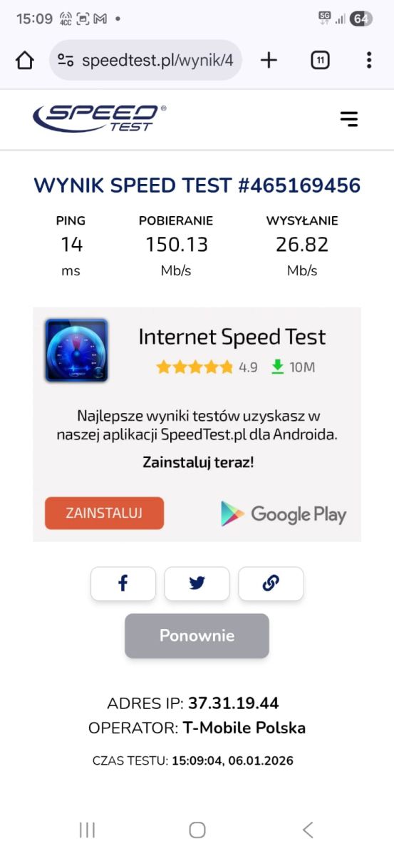

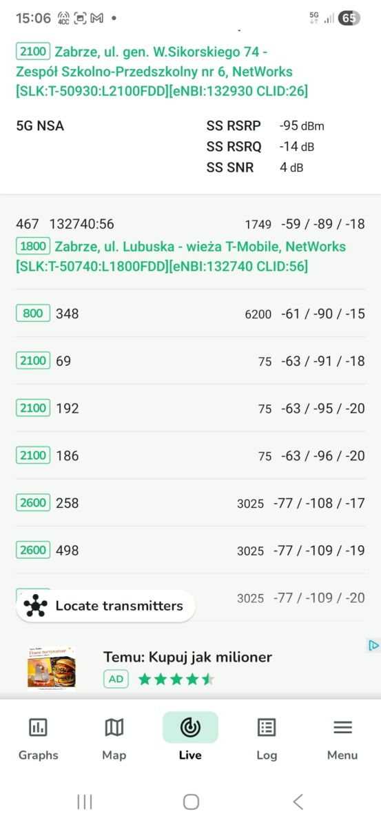

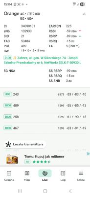

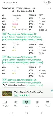

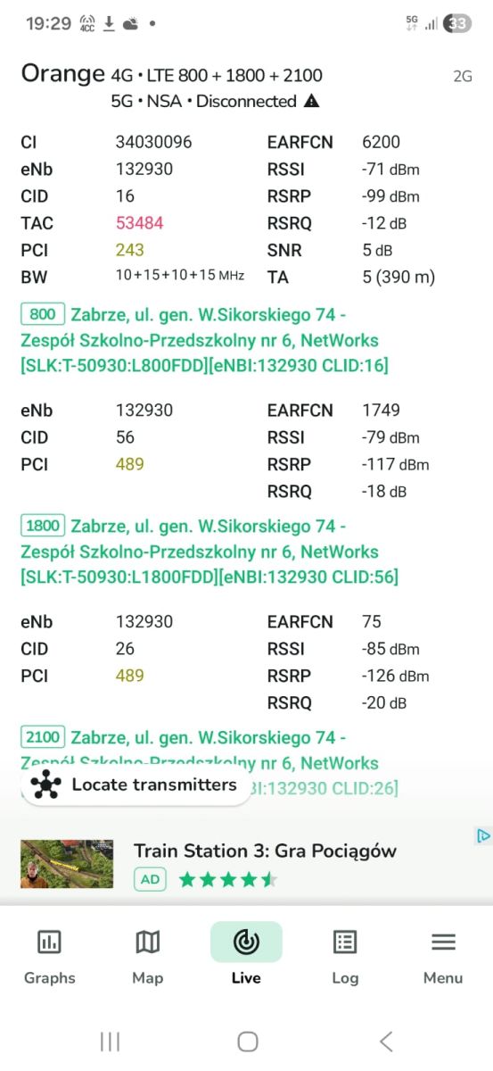

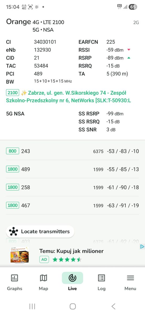

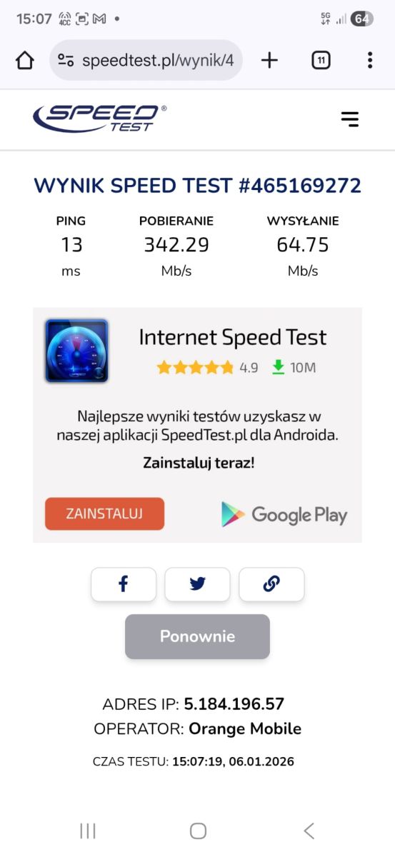

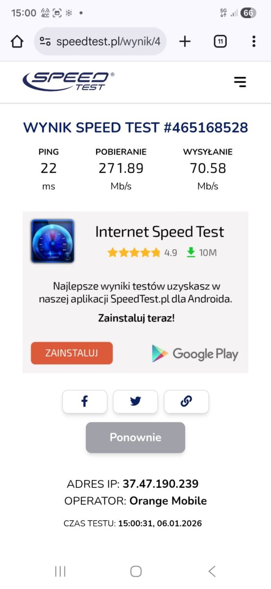

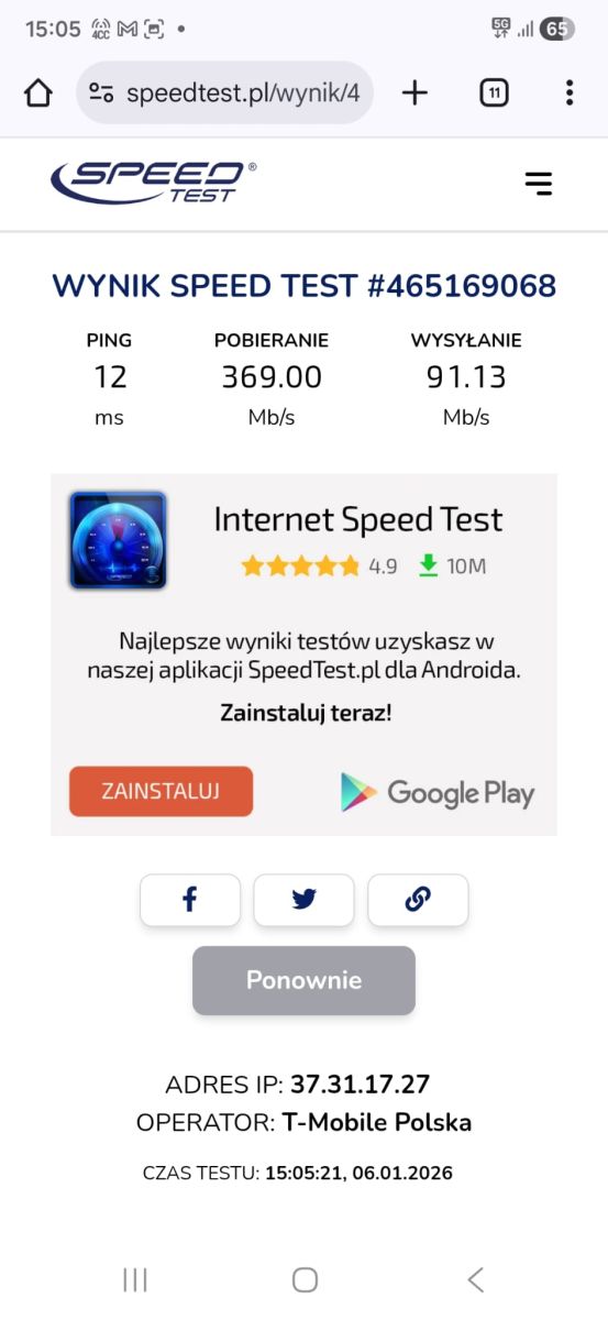

    Poniżej wyniki z dachu mojego domu (nawet dziś było zimno, jakby jakaś zima była, czy coś):
    Orange 1:
    Pomoc w doborze routera LTE/5G – wybór modelu zewnętrznego i/lub przyszłościowego (X75)
    Zrzut ekranu z aplikacji NetMonster z pomiarami sygnału sieci komórkowych Orange i T-Mobile
    Zrzut ekranu z wynikami SpeedTest z sieci Orange Mobile na smartfonie
    T-mobile 1:
    Zrzut ekranu z aplikacji NetMonster pokazujący dane sieci LTE i 5G operatora Orange
    Zrzut ekranu testu prędkości sieci z aplikacji SpeedTest.pl z wynikami pobierania i wysyłania.
    Orange 2:
    Zrzut ekranu z aplikacji NetMonster pokazujący parametry sieci Orange 4G z lokalizacji w Zabrzu
    Zrzut ekranu z aplikacji NetMonster pokazujący parametry sieci 5G i LTE w Zabrzu
    Wynik testu prędkości internetu Orange Mobile z pobieraniem 342,29 Mb/s
    T-mobile 2:
    Zrzut ekranu z aplikacji NetMonster pokazujący dane sieci Orange 4G i 5G NSA
    Wyniki speed testu: 150,13 Mb/s pobierania, 26,82 Mb/s wysyłania, ping 14 ms
    Nie bardzo rozumiem, dlaczego po wyłączeniu karty z Orange i włączeniu z T-mobile, netmonster nadal pokazuje Orange, ale ja prosty człowiek jestem, pewnie jest mądre wytłumaczenie ;)
    #7 21801030

    W obydwu operatorach połaczenie na N78 i kotwica na LTE z Sikorskiego. Parametry wskazuja na uzycie zew. CPE 5G/LTE+ wew. router do sieci lokalnej z AP WiFi. Na X75 jest MC7530 od ZTE, u nas niedostępny. W zamian na T830 jest MC7510 oferowany jako G51F https://www.orange.pl/esklep/modemy-i-routery/zte/router-zewn-trzny-zte-g51f-5g
    Ewentualnie Zowee H362-383.
