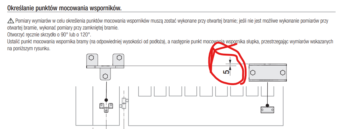

    W mojej ocenie zmniejszyły problem ale nadal to występuje. Należy też uważać na kwestie montażowe gdyż napęd musi być nieco pochylony w stronę bramy.
    Dużo można pisać na ten temat a na forum już o tym było i temat został wyczerpany.

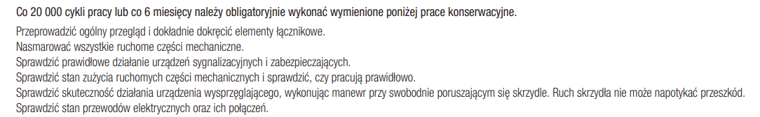

    Dodam jeszcze że napęd ten wymaga konserwacji raz na 6 miesięcy a zwłaszcza trzeba przesmarować nadmiarem smaru ślimak i zębatkę widoczną po zdjęciu pokrywy.
    W załączniku instrukcja dla potomnych do znalezienia również na docs.came.com:
    Zrzut ekranu z instrukcji: schemat mocowania wsporników bramy z zaznaczonym wymiarem 5.
    Zrzut ekranu z instrukcji CAME o konserwacji napędu co 20 000 cykli lub 6 miesięcy

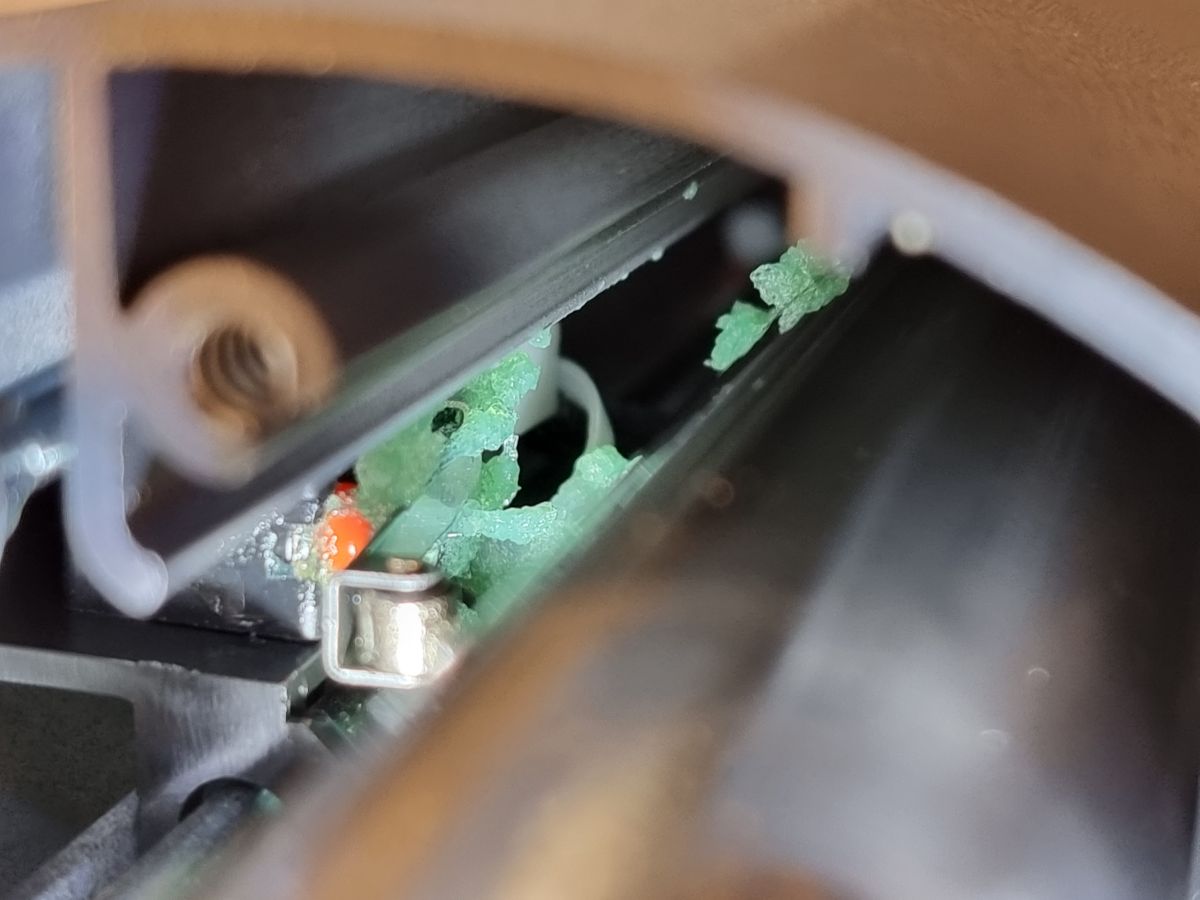

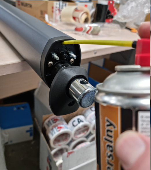

    Dodaje jeszcze instrukcję smarowania krańcówek od CAME jako rozwiązanie problemu. Co ciekawe, nic nie wspominają o wymianie krańcówek na hermetyczne.
    Puszka sprayu „Smart universary” z czerwoną dyszą i żółtą rurką w warsztacie Zbliżenie wnętrza mechanizmu z zielonym osadem i metalowym stykiem
    Końcówka siłownika z odsłoniętym mechanizmem i dyszą aerozolu kierowaną na metalowy trzpień
