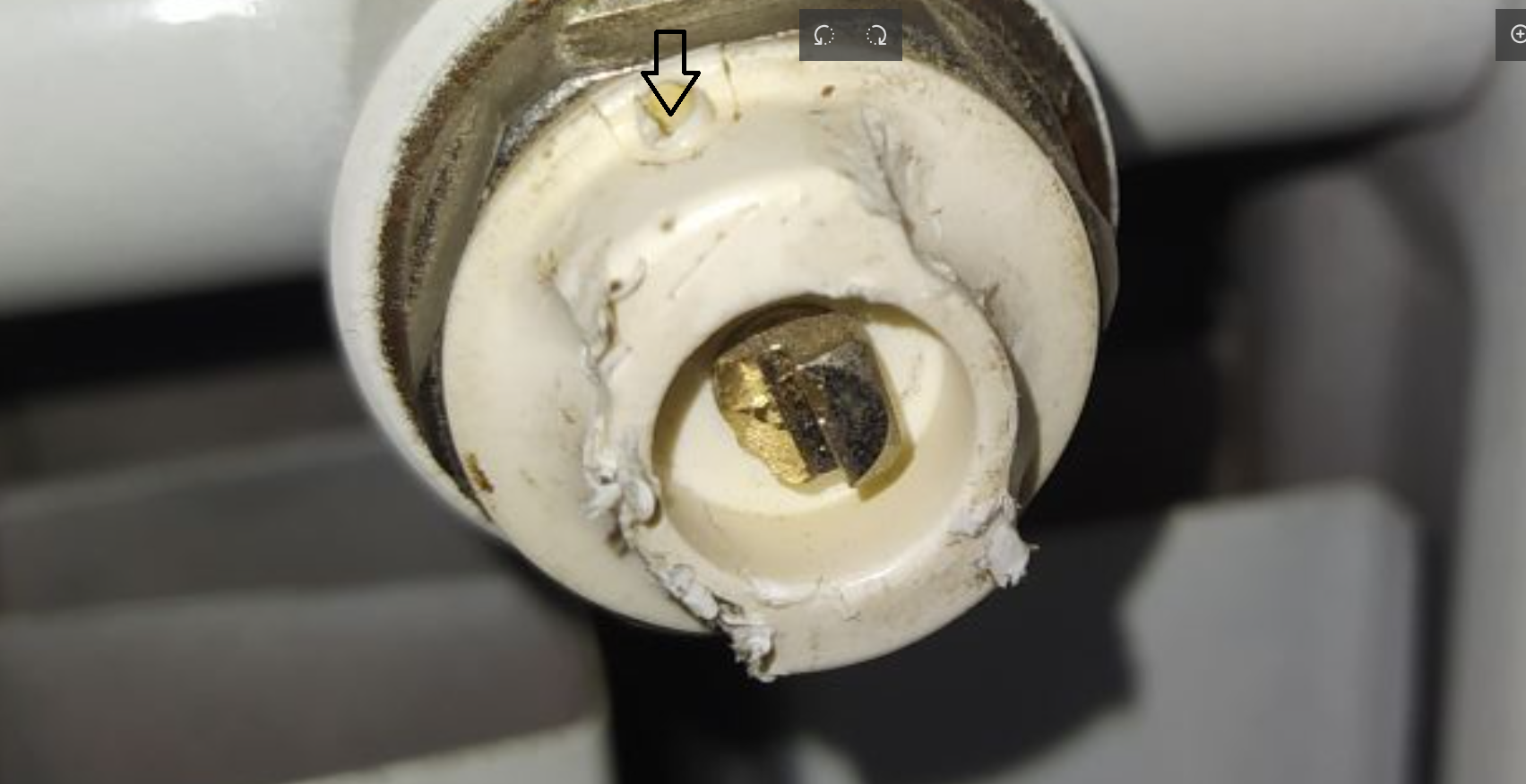

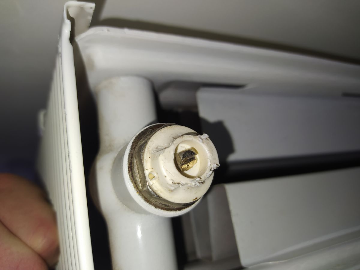

    Witam, mam problem z taktowaniem pieca Eolo Star 24 3E. Praktycznie jak już się nagrzeje, to włącza się co 2 min na 20 sekund i gaśnie. Czy to może mieć wpływ z zapowietrzonymi grzejnikami? Największy grzejnik w salonie, wygląda tak i nie jestem w stanie go odpowietrzyć. Czy mogę zdjąć białą obudowę aby przekręcić gwint żabka?
    To "białe" to prawdopodobnie element którym to można kręcić.
    Można kręcić w celu ukierunkowania (na przykład do butelki) wypływającego płynu z kaloryfera.
    Wypływ z takowego zaznaczyłem czarną strzałką, i w tym wypadku uciekające powietrze wraz z płynem będzie leciał pod górkę.
    Zbliżenie na biały odpowietrznik kaloryfera z widoczną mosiężną śrubą regulacyjną.
    A czy można zdjąć?
    Pewnie tak.
    Tylko że wtedy jak to zrobisz, to możesz to uszkodzić, co jedynym nie pożądanym następstwem będzie to, że nie będziesz mógł ukierunkować strużki wypływającego płynu z grzejnika.

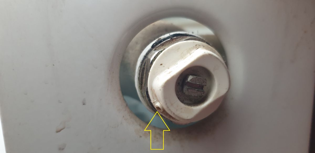

    U mnie ten element wygląda tak:
    A żółta strzałka to odpowiednik Twojej czarnej.
    Zbliżenie na biały odpowietrznik kaloryfera z żółtą strzałką wskazującą wylot
    I można nim kręcić w kółko.
  • #4 21804747
    maciejrauhut95
    Poziom 4  
    Posty: 24
    Bo gwint jest tam urwany i chciałem żabką przekręcić, ale muszę się dostać. Dzięki za odpowiedź
  • #5 21804781
    klm787
    Poziom 37  
    Posty: 3081
    Pomógł: 442
    Ocena: 939
    Bo gwint jest tam urwany i chciałem żabka przekręcić
    Tak wiemy, wiemy o tym.
    Ale zamiast żabki to na początek proponuję płaskie szczypce, płaskie szczypce, czy tam nawet kleszcze, zwał jak zwał :D
